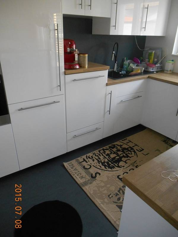

Wir haben im Essbereich Eiche geölt und im Küchenbereich dann Linoleum:
http://www.forbo.com/flooring/de-at/produkte/linoleum/marmoleum-click/marmoleum-click/bd412y
Hab dzt. nur ein Bild vom Küchenboden (ohne Übergang Parkett-Linoleum):
2016/20160108260265.JPG
Frauchen war der Boden im Sommer zu kalt - daher kam der Teppich hin... emoji

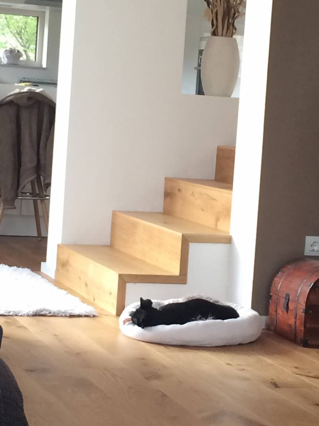

8.1.2016  (#9)
Parkett (Eiche astig ProActive+). Hund+Kind+patscherten Hausherr.
Absolut problemlos in der Küche. Mit der Treppe sieht das auch aus wie aus einem Guss. Selbst schrammen würden nicht mal auffallen wegen der Maserung. Grössere Nasse Flecken wischen wir jedoch sofort auf. Foto ist vom WZ Richtung Küche.
2016/20160108158611.JPG
Würd den Boden sogar im Bad setzen.
