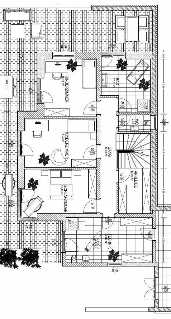

Hallo
Was hällt ihr von der Raumaufteilung im UG. Was würdet Ihr ändern?
Das Haus wird auf einen Südhang errichtet und das UG wird somit als Wohnkeller ausgeführt.
Hinter dem Technikraum befindet sich noch ein 45m² großer Keller.
MFG

  •  Executer
8.1.2016  (#2)
Gefällt, die Ankleide könnte man noch in das Schlafzimmer integrieren, würde aber den Schallschutz zum TR verschlechtern.
Wie sieht das OG dazu aus?
  •  nobody4yu
11.1.2016  (#3)
Gefällt mir.
Ich würde die Türen KiZi und Bad genau gegenüber positionieren. Wieso ist die Stärke der Aussenwand bei der Technik nur halb so dick? Würde für mich eine Wärmebrücke bedeuten weil daneben gleich Schlafzimmer ist.
OG wäre interessant.
