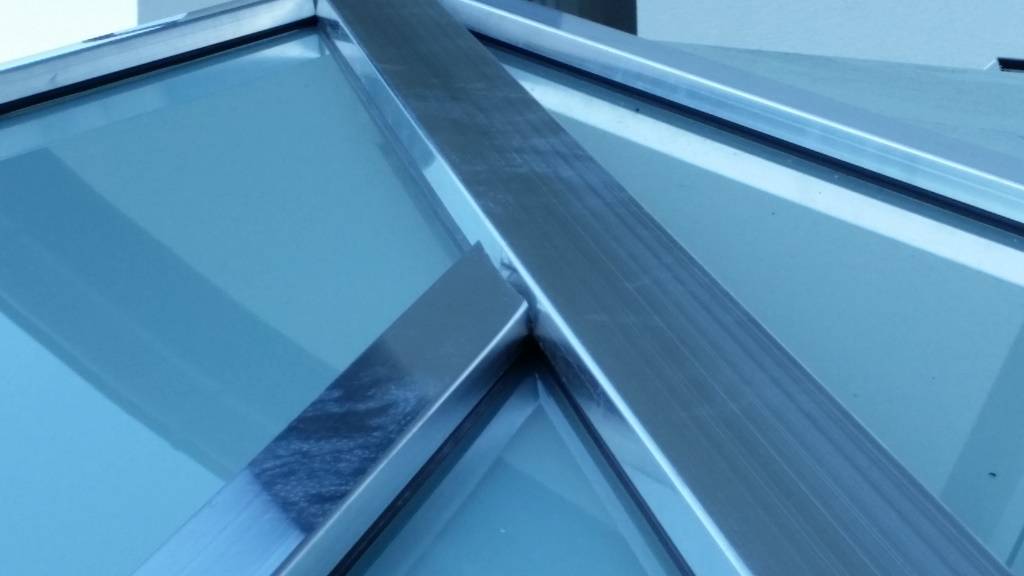

Ich benötige eure Hilfe um festzustellen ob die Ausführung der Glasüberdachung so in Ordnung ist oder nicht.
Gleich vorweg: es geht mir um keinen Preiskampf oder Ähnliches sondern ob ich das so lassen kann oder eben nicht.
Gemacht wurde das Ganze ohne Rechnung...

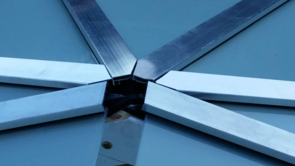

Bild 1 und 2:

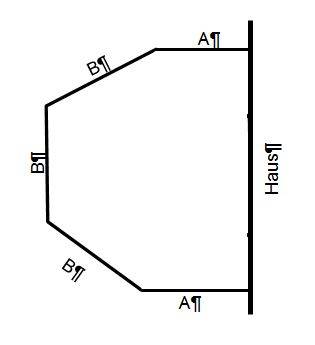

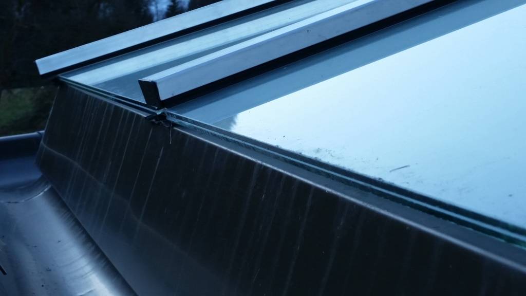

Bei den Seiten A ist (wie gewünscht und vereinbart) das Glas um 5cm länger als das Einlaufblech. Bei den Seiten B (da hat sich wohl jemand verrechnet bzw. falsch Maß genommen) hört das Glas genau bei dem Knick vom Einlaufblech auf.
Klar, nicht das was vereinbart war, aber ist es auch problematisch?? Kann sich zB Wasser rückstauen oder sonst was passieren??
Das Einlaufblech geht noch rund 10cm unter dem Glas weiter.

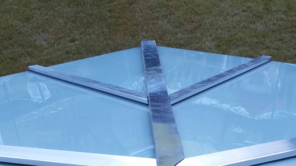

weiter Bilder:

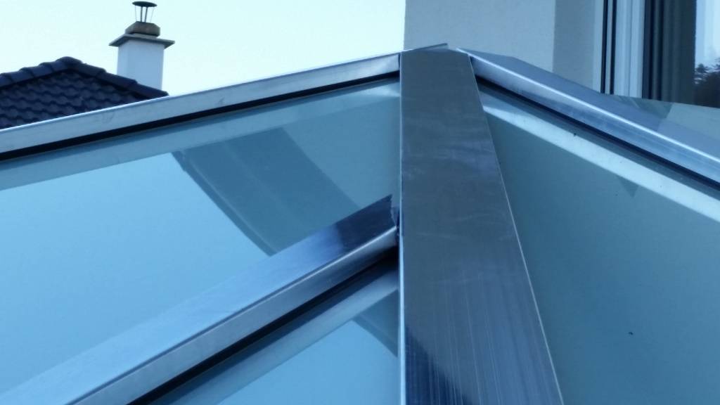

Ist die Montage der Schienen so richtig und einfach nur nicht besonders schön gearbeitet oder kann es hier auch zu Problemen kommen??
Wasser/Schnee kann ja bei der Gehrung hinein rinnen und gelangt somit auf die Holzkonstruktion.

Hier kommt noch ein Blech für die Luftzirkulation über den offenen Spalt aber ist der "Sporenkranz" so OK und es ist ebenfalls einfach nicht schön gearbeitet worden oder auch zu bemängeln??

Bin kein Profi aber ich glaube schon das es da (Bild 1) zu Problemen kommen wird. Das Wasser wird sicher Ihren Weg hinter die Rinne finden....
Wie siehts da aus oder tropft das dann unter die Rinne aber noch außerhalb des Raumes?

zu Bild 2: Bei Dächern wird oft die Riegeldeckschale nicht ganz bis zum Pfosten geführt damit sich das Wasser nicht oberhalb der Riegeldeckschale staut und dann irgendwo unkontrolliert ins System eindringt -> deshalb dieser Spalt bei der Pfostendeckschale. Macht natürlich nur Sinn wenn das Wasser nicht sowieso am anderen Ende offen abfliesen kann. Bei Dir ist es Unfug da das Wasser ja die schräge Riegeldeckschale entlang von diesem Spalt wegläuft...

Also bis auf das zu kurze Glas alles OK??
Aber rinnt es mir bei der "offenen" Gehrung nicht auf den Sporen rauf??
  •  sir_rws
29.12.2015  (#6)
normalerweise sollte ein alukaschiertes Butylband über jede Glasfuge geklebt sein, und die äusseren Glasdichtungen sollten auch durchlaufend sein. Ob dann das Deckprofil einen Spalt hat ist egal weil das sowieso nix dichtet.

Wintergarten fachgerecht? - Mir sieht das ziemlich unsauber gearbeitet aus.
Die Gläser sollten bei der Rinne weiter überstehen.
Ist das Traufblech oben zurückgekantet und wie wurde es abgedichtet?
Alle Abdeckprofile hier sollten genau bis zum Ende vom Glas gehen- das äußere steht wohl weiter über.
Der Firstpunkt müßte komplett abgedeckt sein und die Profile nicht oben offen, sodass Wasser hereinlaufen kann.
Außerdem sollten die Profile natürlich symmetrisch geschnitten sein und gleich abschließen.
Von welchem Hersteller sind die Profile und welche Abdichtung wurde darunter verwendet?
Hast du Bilder vom Bau der Konstruktion?
Am besten noch bIlder der Gesamtkonstruktion machen.

sir_rws schrieb: Butylband über jede Glasfuge geklebt sein
du meinst unter der Schiene muss so ein Band auf das Glas geklebt werden?? Was genau soll das bringen? Unter der Schiene ist ja die Gummiauflage auf der das Glas liegt und die ist ja meine wasserdichte Ebene oder verstehe ich das falsch??
AnTeMa schrieb: Die Gläser sollten bei der Rinne weiter überstehen.
das sehe ich aus so. Kann es durch das zu kurze Glas passieren, dass der Schneedruck/-abrutsch nicht über die Regenrinne hinausschießt und dadurch die Regenrinne verbiegt?

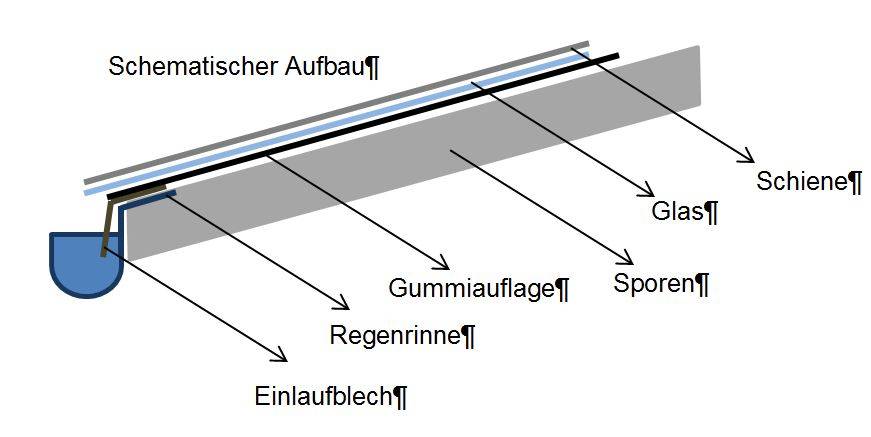

AnTeMa schrieb: Ist das Traufblech oben zurückgekantet und wie wurde es abgedichtet?
ich hab da mal eine schematische Darstellung was wie gemacht wurde:
2015/20151230192455.JPG

Glasdachabdichtung - Nicht weit genug über die Rinne überstehende Gläser können bei Schneedruck zu Schäden führen, aber auch bei Verwirbelung von regenwasser dazu führen, dass Wasser unter der Scheibe nach oben gedrückt wird.
Das unter den Scheiben befindliche Gummiprofil ist keine reguläre wasserführende Ebene sondern nur die letzte Abdichtung.
Bis dahin sollte Wasser im Normalfall nicht vordringen.
Ich würde mit dem Schlauch das dach von mehreren Richtungen abspritzen und sehen ob alles dicht bleibt.
Auf jeden Fall Abzüge für unsauberes Arbeit vornehmen-
außer es war schon sehr günstig und mangelhafte Arbeit im Preis berücksichtigt.

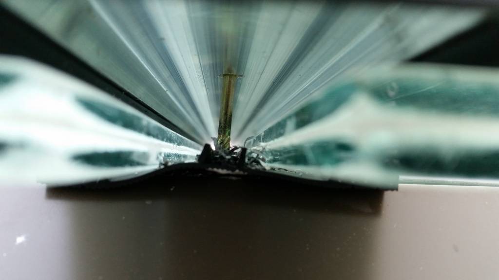

Hier noch ein Foto vom Glas-/Gummiprofil:

Glasdachprofil - Welche Glassorte hast du VSG/TVG? welche Stärke?
Eigentlich sollte es eine Berechnung dazu geben.
Sieht die Auflage nur auf dem Bild etwas knapp aus? Vielleicht täuscht das auch.
Und den Abstand der Gläser messen und die Breite des Gummiprofils, am besten auch genauen Typ und Fabrikat angeben-
es ist ohnenhin gut zu wissen falls etwas repariert werden muß oder undicht ist.
