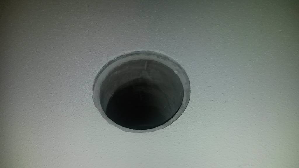

Ich habe vor einen Brunner BSK 02 anzuschließen und hätte da ein Frage. Der Ofen hat einen 200 mm Anschluss und ich habe einen Schiedel Kamin mit 180 mm Durchmesser. Von Schiedel liegt auch eine positive Zugberechnung vor, wenn das Rauchrohr von 200 auf 180 reduziert wird.
Das Kaminrohr in der Wand hat einen Innendurchmesser von 180 mm.
2015/20151229730647.JPG
Ein 180 er Doppelwandfutter hat einen Außendurchmesser von rund 190 mm. Auf ein kleineres möchte ich nicht zurückgreifen.
Wäre es möglich mit einer 200 > 180 Reduzierung, ohne Doppelwandfutter, direkt anzuschließen? (z.B. http://www.ofenseite.com/Reduktion-Ofenrohr-Reduzierung-200-180)
Blieben 2 mm rundherum Platz für Dichtmasse. Welcher Art?
