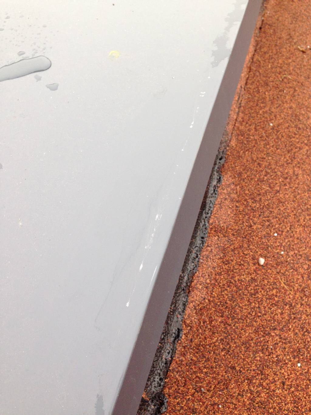

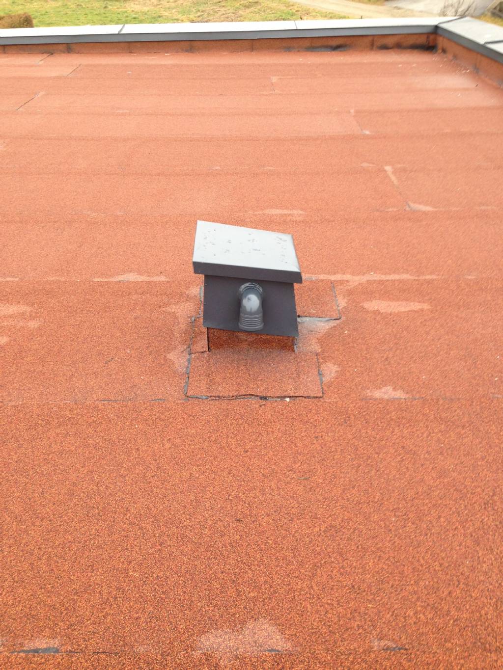

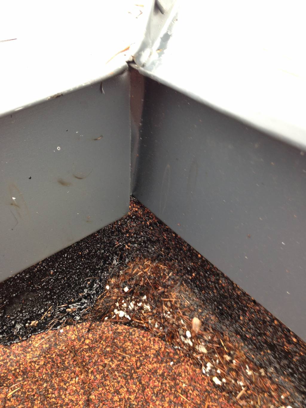

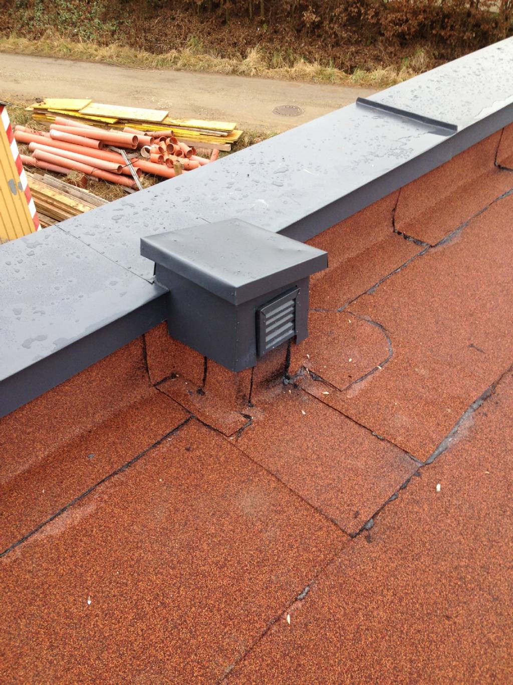

Nabend!

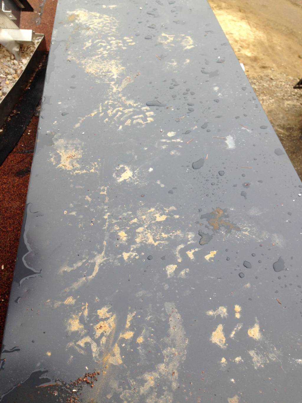

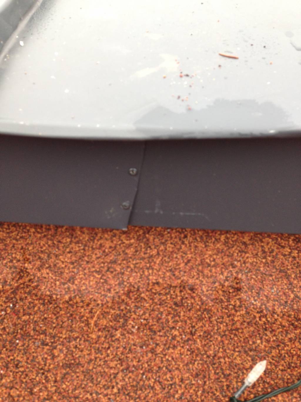

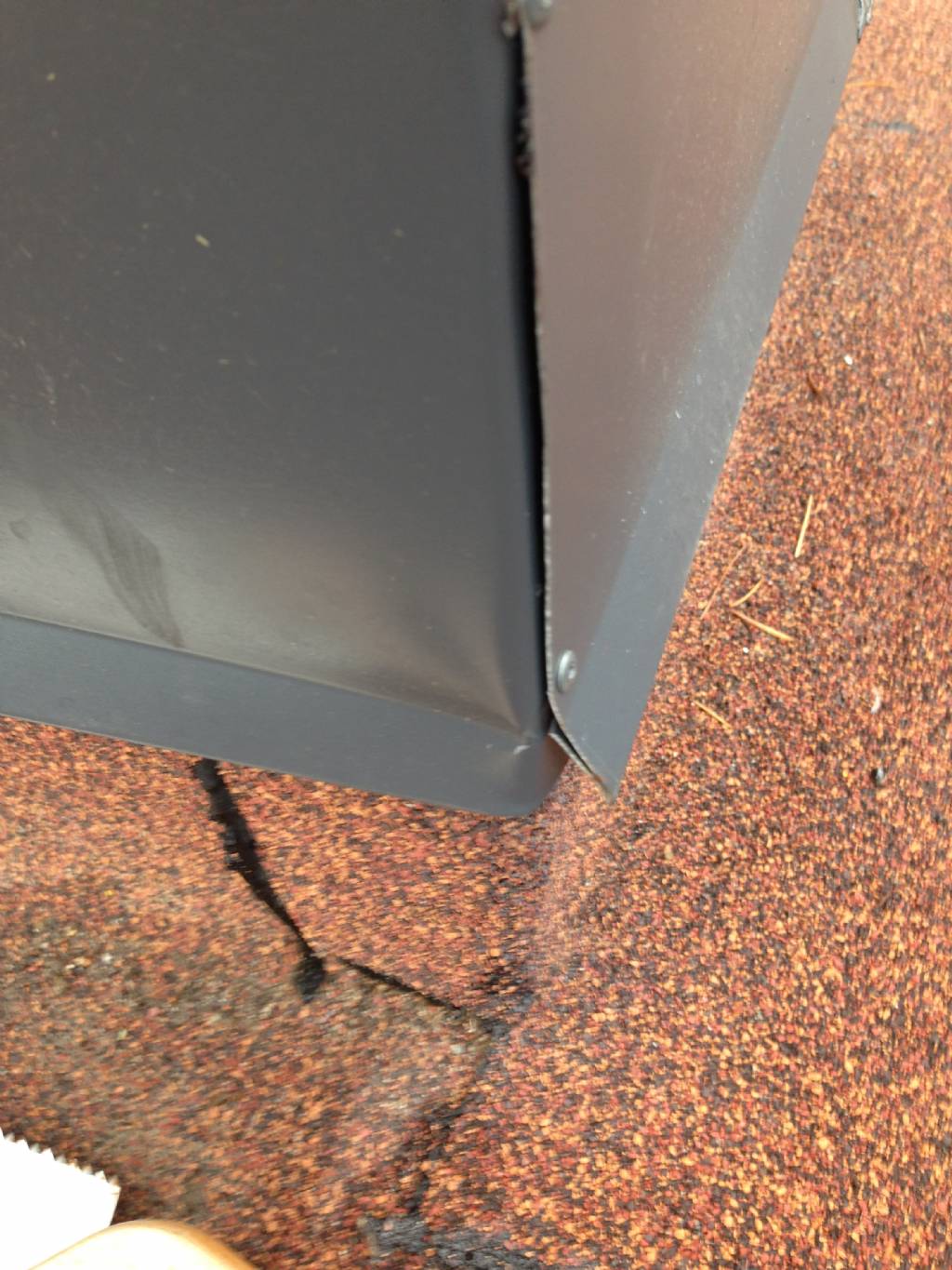

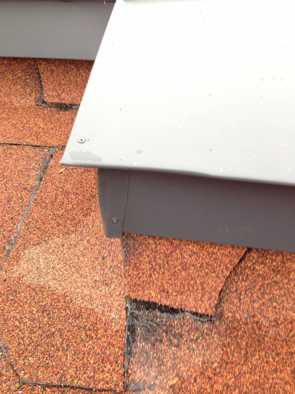

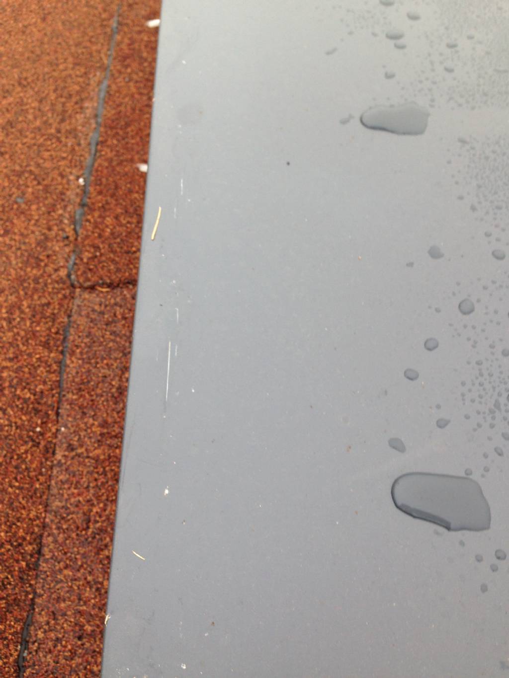

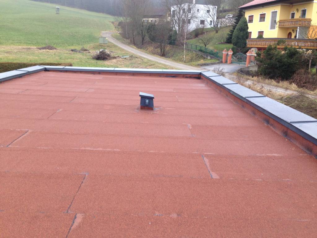

Ich hätte von euch gerne gewusst ob ihr das Dach bzw. die Spenglerarbeiten so abnehmen würdet?
Wenn nein bitte um Begründung.

Spenglerarbeiten ja ... die haben vielleicht keine Putzfrau im Betrieb, die nachher sauber macht ... und Kratzer im eloxierten Alu sieht man vom Helikopter aus nicht bzw. rosten die eh ned so schnell. Aber mit dem Bitumenflachdach würd ich mich fürchten. Was hat da gegen eine Folie gesprochen? Hat das eigentlich auch Abläufe ... oder sieht man die auf den Fotos bloss nicht?

Ja Abläufe sind eh vorhanden.
Warum Angst?
Folie war mir unsympathisch. 12mm ist einfach was anderes als 2mm Plastik. 😜

Die Kratzer würden mich nicht stören, schön ists aich nicht aber funktional.

zu der Eingangsfrage: ich würde 10% der Kohle einbehalten oder ich hätte gerne eine saubere und nicht zerkratzte Attikaverblechung. Warum? weil bei neuen Sachen das nun mal so ist, sie müssen eben 'neu' sein und nicht wie nach einer wilden Pool-Dach-Party aussehen.

In unserer Gegend wäscht der Regen alles was am Dach gebaut wurde, sauber. Oder hat jemand schin einen Dachdecker mit Besen und Schaufel gesehen, der den Ziegelstaub vom Schneiden runterwäscht? Optisch unschöne Kratzer kann man ganz leicht vermeiden, indem man entweder a Material mit ned so haglicher Oberfläche nimmt (Rheinzink) oder eine Farhe wählt, die näher an der des eigentlichen Materials ist. Sprich was hellgraues und keine superdunkle Modefarbe, die sich in der Sonne massiv aufheizt.

So würde ich das nicht sehen. Der User kommt hierher um unsere Meinung ein zu holen. Aber wenn ich für ein Gewerk 20k und mehr bezahle, erwarte ich mir auch eine ordentliche Ausführung. Das heißt auch sorgsam mit Dingen umzugehen, die ich verkaufen will.
Das heißt Dreck erlaubt, wird ohnehin vom ersten ergiebigen Regen sauber gewaschen. Aber Kratzer nicht, Dafür würde ich Ihm etwas abziehen. Aber Vorsicht bei der Höhe.
Du solltest dich mit deinem Spengler zusammen setzen, und über einen Nachlass verhandeln. Anders als User MinMax denke ich das 10% etwas überzogen ist. Es wird wohl eher Richtung 5% gehen.
Technisch sieht es Einwandfrei aus, es wurde lediglich unsauber gearbeitet.

Mich interessiert wie darunter der Aufbau ist. Denn eine Dämmung wirds hier wohl nicht direkt darunter geben. Wie sieht so ein Dachaufbau im Detail aus? Würd mich interessieren...

warum sollte darunter keine Dämmung sein? -> ist wahrscheinlich eine typische Warmdachausführung -> STB + bituminöse Dampfsperre inkl. Alueinlage + Wärmedämmung (EPS) + 2 lagige Bitumen (oberste beschiefert wegen UV Bespändigkeit)

Das Bitumendach ist sogar 3-lagig ausgeführt.
Aufbau:
Betondecke
Dampfsperre
Dämmung
3-Lagen Bitumenbahn

da hätte man besser gleich ein umkehrdach gemacht.
günstiger - besser - robuster
wie geht das hier wirklich mit überlauf und notüberlauf?
alles einfach über die attika?
  •  Nemesis
21.12.2015  (#20)
Umkehrdach wollte ich nicht. Ich glaube nicht das die Dämmwirkung da über die Jahre erhalten bleibt.
Soweit ich informiert wurde müsste eigentlich irgendwo ein extra Auslauf gemacht werden der nur aus der Attika steht ohne Regenfangkasten, ...
