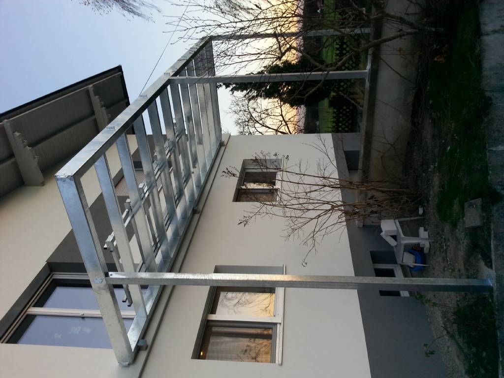

Hallo liebe bauprofis;)
Leider hat sich im zuge unserer sanierung.
Unser balkonanbau um einige zeit verzögert so dass erst letzte woche damit begonnen wurde und diese woche fertig gestellt wird.
Es handelt sich um einen 7x3m grossen verzinktem stahlrahmen ,der im ersten stock montiert wurde.
Nun meine frage , was spricht dagegen gleich den lärchenbelag zu montierern(140x34 starke lärchenbretter)
danke im vorraus für eure infos

Holzbelag im Freien - Nichts- wenn es sich um eine Art Terrassenbelag draußen handelt.
Das Holz ist dann ohnehin ganzjährig immFreien, sodaß es gleichgültig ist wann die Verlegung stattfindet.
Wie soll das Holz mit dem Metallrahmen verbunden werden?
Machst du das selbst?
Ein Foto der Einbausituation wäre hilfreich

Es werden seitlich 50x70(bei den verstrebungen) staffeln angeschraubt und auf denen werden bie bretter montiert .
Ist so geplant worden

Balkonbretter auf Metallkonstruktion - Wenn alles sonst fertig ist kann der Holzbelag verlegt werden.
Wie soll der Türanschluß erfolgen?
Abdichtung vorhanden?
Wird das Geländer außen an die Metallkonstruktion geschraubt?
Wie soll die Untersicht hergestellt werden?
Sofern die geschlossen wird besser die Holzbalken oberseitig abdecken bis über die Stahlträger,
wenn die direkt mit diesen verbunden werden sollen- anderenfalls sollten ca 10 mm Luft bleiben zwischen Träger und Holz zum besseren Ablüften von Feuchtigkeit.
Es gibt sonst eine Kapillarfuge dazwischen
Mach noch ein Bild vom Türschwellenbereich

Hallo das gelaender wurde aussen angeschraubt ,untersicht bleibt offen.
