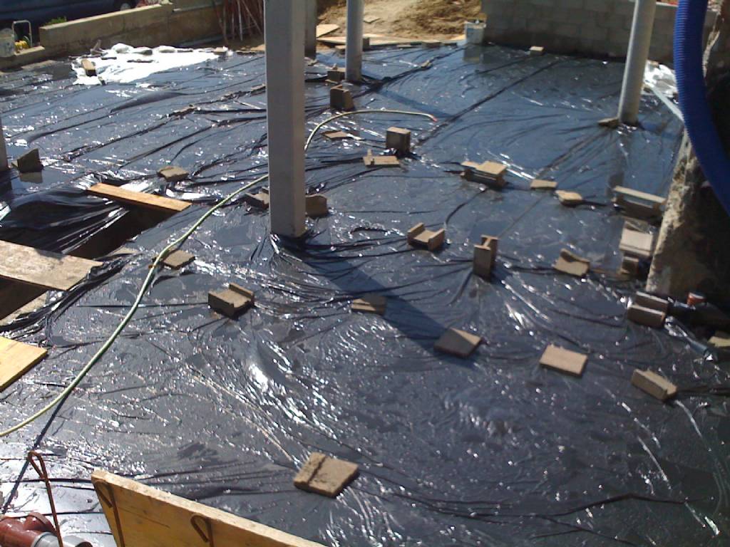

  •  Zeichi1984
24.11.2015  (#13)
Nachbehandlung - Wie man sieht haben wir haben unsere Bodenplatte damals INTENSIVST nachbehandelt, um eine vorzeitige Austrocknung zu vermeiden... emoji
2014/20140904110897.JPG
Risse hatten wir keine im Beton. emoji
