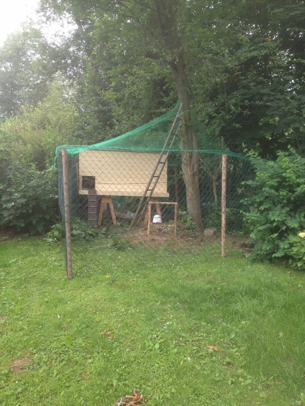

Jelly schrieb: frage an alle die schon hühner besitzen: wieviel m² freifläche haben die denn pro huhn zur verfügung?
in einem Buch habe ich 5m²/Huhn stehen.
Ich habe ca 35m² auslauf, werde ihn aber im Frühjahr vergrößern.
Rasen ist dort in kürzerster Zeit keiner mehr, als Einstreu habe ich Hackschnitzl genommen, so latschn die nicht den ganzen Tag im Dreck herum.
Zaun habe ich einen alten Maschendrahtzaun genommen den ich überberlappend auf eine höhe von 170cm gemacht habe.
Oben habe ich noch ein Vogelschutznetz (da kosten 50m² ~ 10€) gespannt.
AndiBru schrieb: Ich kenne leute die Geflügel haben, beim Zaun oder Stall ist es das Wichtigste dass er Fuchssicher ist.
Richtig!
ich habe leider im moment kein anderes Bild zur Hand.
Ich hoffe ich vergesse heute nicht und mach eines vom innenleben des Stalls.

#fuchsicher: der schiebt sich ja unter dem Maschendrahtzaun durch, oder?
@deejay: bei dir wäre das dann wie im Bild nach unten nicht speziell abgesichert, oder seh ich da was falsch? und stecken diese Fichtenpfosten direkt im Boden oder wie vermeidest du dass sie nach kurzer Zeit durchfaulen und abbrechen? Finde die Lösung pragmatisch-gut, soll aba länger halten.
Hast für den Stahl 'n Polierplan zur Hand?
  •  deejay
12.11.2015  (#16)
ich habe mir aus Steckeisen U Hagerl gebogen und den Maschendraht all 50cm nach unten gespannt.
Wenn die Pfosten durch sind, werden sie einfach ersetzt, davon habe ich richtig viel und hält nun zumindest schon ein Jahr.
Für den Stall habe ich keinen Plan.
Stirnseitig habe ich Fenster eingebaut, um Licht rein zu bekommen.
Auf der anderen Seite sind zwei Türl wo ich zum einen Reinigen kann, zum anderen zu den Nestln komme um die Eier zu holen.
Ich werde da Fotos nach liefern.
Das Grundgestell sind 8/5 Pfosten gehobelt und dann mit Nudfeder verkleidet.
Innen mit 4cm EPS gedämmt (was nicht unbedingt notwendig ist) und mit Kunststoffplatten verkleidet.
