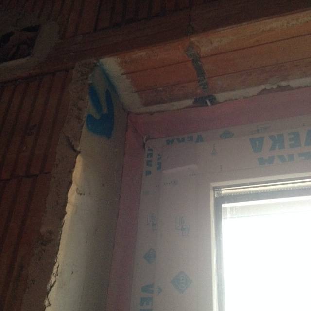

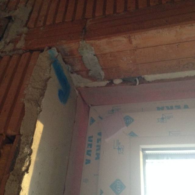

Mein Elektriker, das Genie, hat bei mehreren Fenstern das Dichtband durchschnitten um die Reedkontakt-Kabel mit den Schläuchen / Dosen zu verbinden. Was kann ich tun, damit ich hier keine Probleme bekomme? Nächste Woche kommt der Innenputz. Vielen Dank!

Die Kabel werden sich hoffentlich nicht bewegen? Dann würde ich das Ganze dick mit z.B. Construseal einschmieren und über die Stelle(n) ein 20cm langes Dichtband drüberkleben.

Dichtband und Nahtpaste geschmeidig umaschmiern, dann sollte es passen.

du kannst auch diese .. - ...klebebänder für dampfbremsfolien nehmen, um die schnitte innen abzudichten. die halten auf so ziemlich allen mineralischen und glatten materialen sehr gut, auch auf bestehenden dichtbänder. wenn du immer nur ein paar cm korrigierst ist es egal, wenn dieses dichtband nicht genau die dampfdurchlässigkeit hat, wie es die fensterdichtbänder speziell haben sollen. ich würde es nehmen, weil es selbstklebend ist und das ganze rasch korrigiert ist. nur wenn die fensterdichtbänder aussen beschädigt wären, würde ich diese unbedingt mit original-fensterdichtbänder und den kleber vom selben systemhersteller ausbessern.

Leider komme ich erst jetzt dazu, die Bilder hochzuladen. Derzeit zu viel um die Ohren. :( Werde mir die Folien besorgen und drüber kleben. Danke nochmals für eure Unterstützung!

würth eurasol klebt das alles schön zusammen, das klebt auch sehr gut auf Ziegeln, praktisch ist die Naht dann verschweist.
