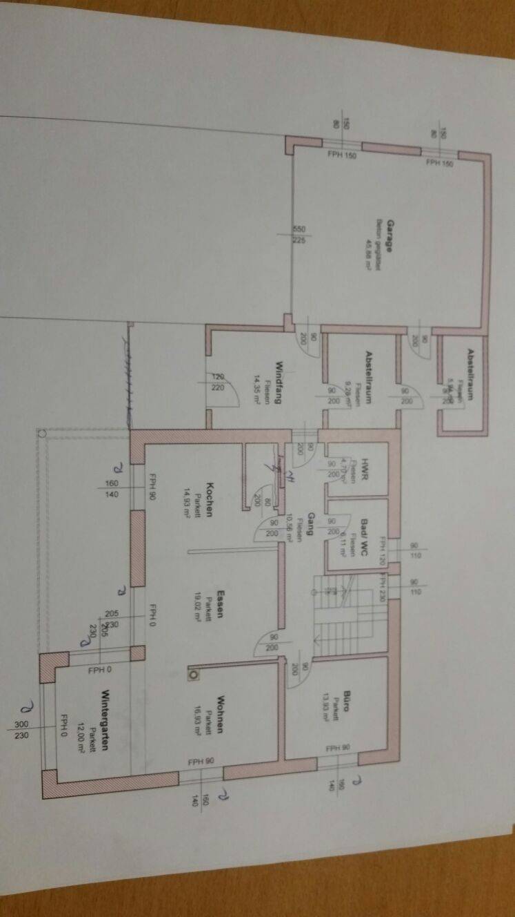

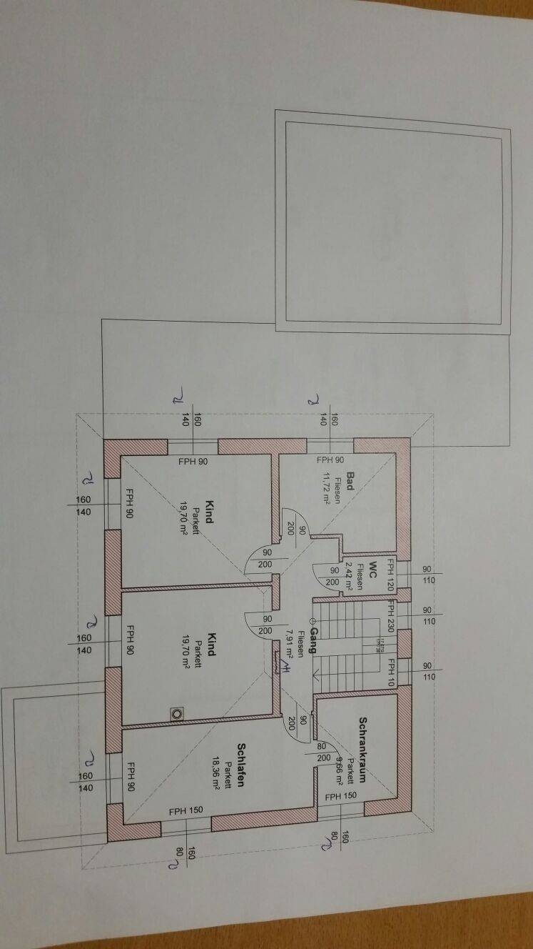

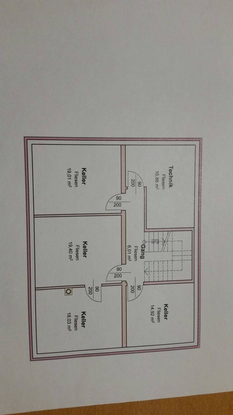

  •  Thepeteee
23.10.2015  (#14)
Mit den Zahlen hattet ihr grob recht ... vielen Dank soweit :) ... in 3 wochen bekommen wir das erste Angebot vom Baumeister unseres vertrauens ... ich lade auch hier mal unseren vorläufigen Entwurf hoch und würde mich freun über kritik und optimierungen ... zur info der zwischenteil zwischen garage und haus wird in holzriegel bausweise ausgeführt
  •  Thepeteee
23.10.2015  (#15)
2015/2015102361931.JPG
  •  Thepeteee
23.10.2015  (#16)
2015/20151023520244.JPG
  •  Thepeteee
23.10.2015  (#17)
2015/20151023204860.JPG
  •  elanor
23.10.2015  (#18)
Hallo Thepeteee,
kostenmäßig kann ich jetzt nicht viel sagen, aber beim Plan ist mir aufgefallen, daß das Schlafzimmer sehr schmal ist, passt da das Bett rein, sodass man noch rundherum gehen kann?
Auch der obere Gang kommt mir etwas eng vor. Falls Du Inputs zum Plan möchtest, würd ich diesen in das Grundriss-Forum setzen, da gibts wirklich gute Tips zur Optimierung.
Schöne Grüsse vom mühlviertel ins Mühlviertel emoji
  •  brink
23.10.2015  (#19)
Was mir sofort ins auge springt sind die engen bereiche in "wohnzimmer" und erst recht im og schlafzimmer. Im schlafzimmer bringst kein doppelbett unter.
Überdenkt die engen bereiche. Absolutes minimum sind 3 meter, besser 3,5 m. Bei der großen wohnfläche, ist es fast ein scherz, dass einige räume/bereiche so schmal sind.
Ich würde das haus so nicht bauen, überdenkt den ganzen neu!
  •  Thepeteee
23.10.2015  (#20)
Sieht vll am bild schmaler aus sind aber bereits 3 meter aber ... das werden wir vergrössern
