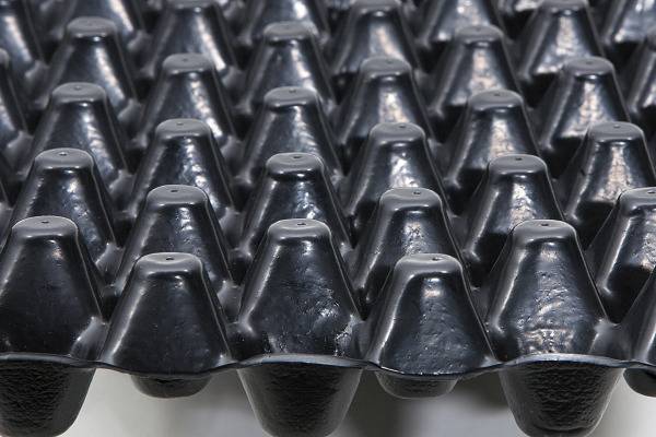

servus brink,
neben bauder ist zinco der zweite bigplayer bei dachbegrünung. mir gefallen deren systeme besser. hab die drainagematte mit eierkartonprofil genommen, die kombiniert mit einer lage extrem leistungsfähige drainage unten und speichertöpfe oben...
2015/20150702931315.JPG
da brauchst du drunter bloß noch - je nach untergrund - ein trennvlies und drüber kommt schon das substrat...

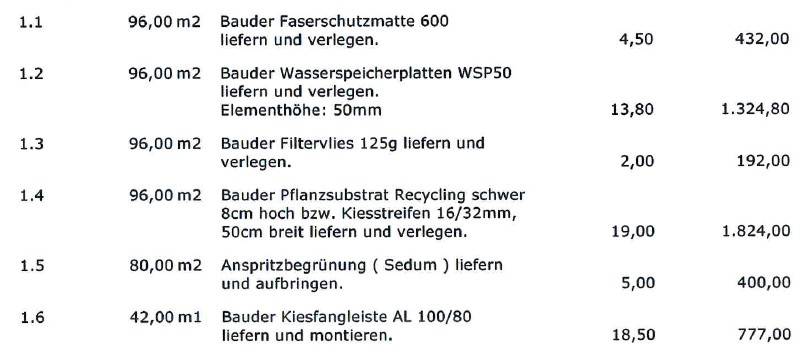

  •  brink
13.10.2015  (#19)
schaut das vernünftig aus?
wobei 96 m2 ist die ganze flachdachfläche, was eigentlich zu viel wäre. ich brauche ja irgendeinen rand
2015/20151013443080.JPG
  •  goofgoo
13.10.2015  (#20)
schaut meiner meinung nach vernünftig aus. als umrandung gibt's bei uns einen kiesstreifen, lt. architektin sollte dieser 50cm breit sein (da gibt's vermutlich eine norm). das schmälere begrünte vordach wird bei uns mit einem 40cm-kiesrand ausgeführt, da ansonsten fast keine begrünte fläche darauf übrigbleiben würde.
