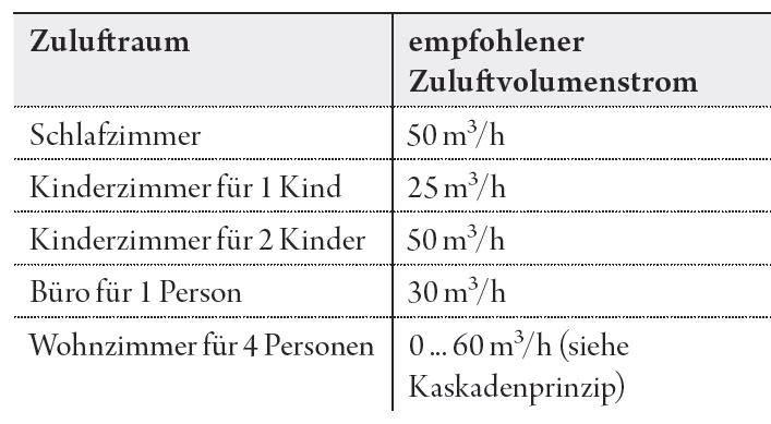

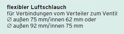

Danke...! Beim Durchlesen ist mir etwas aufgefalen, was für mich widersprüchlich ist.
Vielleicht verstehe ich es auch nicht richtig.
Ich denke die meisten Lüftungsschläuche haben zw. 60 und 80mm Innendurchurchmesser - und schaffen daher eigentlich einen Sollwert unter 25m³/h.
Wie soll dann eine ideale Luftzufuhr in den Schlafräumen von 50m³/h erreicht werden?
2015/20150916916194.JPG
2015/20150916681972.JPG
LG Zigi
  •  sir_rws
16.9.2015  (#8)
Zigi schrieb: Ich denke die meisten Lüftungsschläuche haben zw. 60 und 80mm Innendurchurchmesser - und schaffen daher eigentlich einen Sollwert unter 25m³/h.
mit 2 Schläuchen...

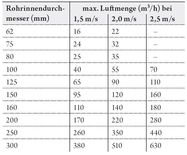

16.9.2015  (#9)
korrektur: die meisten KUNSTSTOFF-schläuche
man nehme 1x 125 spiro je raum, geht alles locker

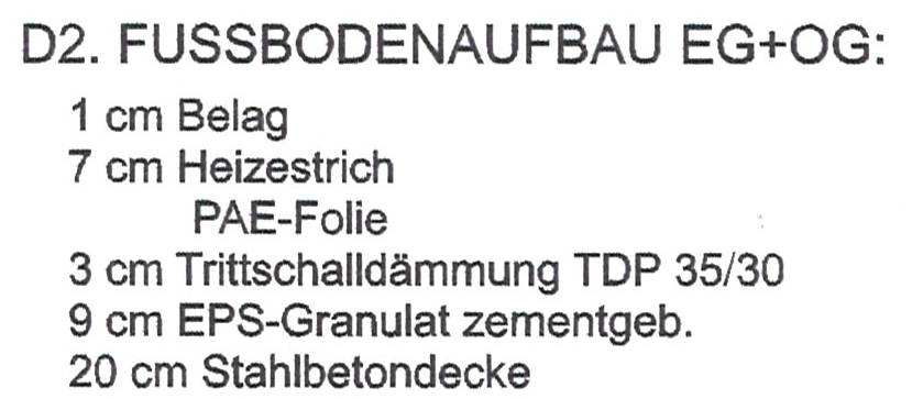

Also ich hab bei meinem Fussboden extra die Schüttung auf 10cm erhöhen lassen, daß sich die 90er Rohre ohne Probleme da reinlegen lassen können.
Mein Fussbodenaufbau sieht so aus...
2015/2015091637304.JPG
Rohrdurchmesser bei der gewünschten Anlage
2015/20150916317058.JPG

Das sollte das sein. Da waren nur 9cm geplant.
Muss mir das nochmal im Bauauftrag anschauen.

Ich hab nochmal nachgesehen. Bei mir steht 10cm Styroporbeton in der Auftragsbestätigung.
Aber das Thema mit Luftkanälen und Stomkabeln war damals schon Thema und Installateur und GU meinten daß wir von 9 auf 10 cm erhöhen, damit wir auf der sicheren Seite sind.
Übrigens Elektriker und Installateur ist eine Firma, die auch die Planung für Lüftung, Installationen und Elektrik machen.
