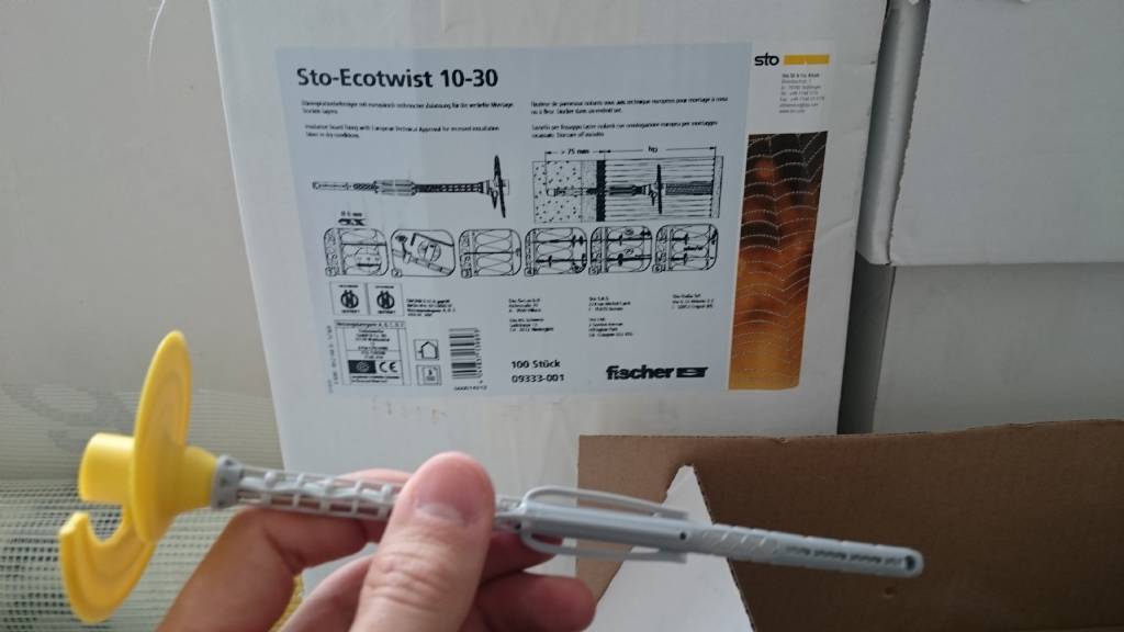

Ich hab diese. Da muss man sich um irgendwelche muster auf der fassade gar keine gedanken machen. Verschwinden komplett.

@mosche: das sind dann die mit rondellen..? oder sind das solche CN Dübel?
