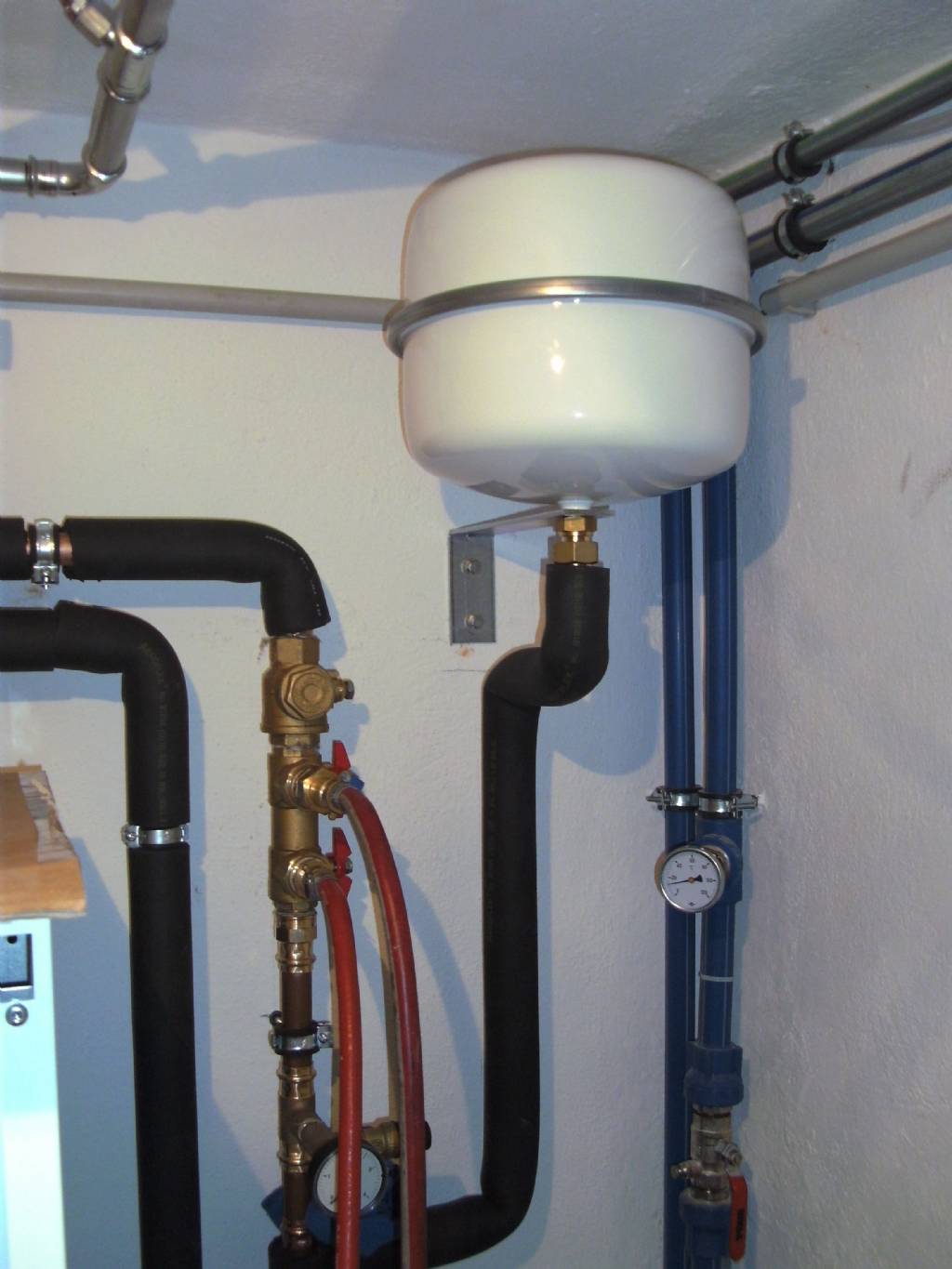

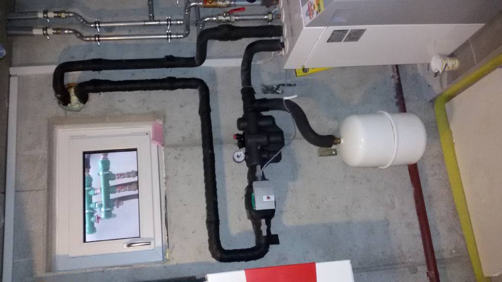

Die Isolierung meiner Soleleitungen im Technikraum
2015/201509078800.JPG

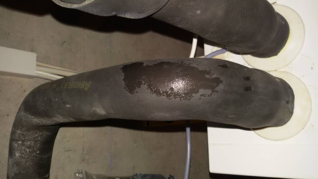

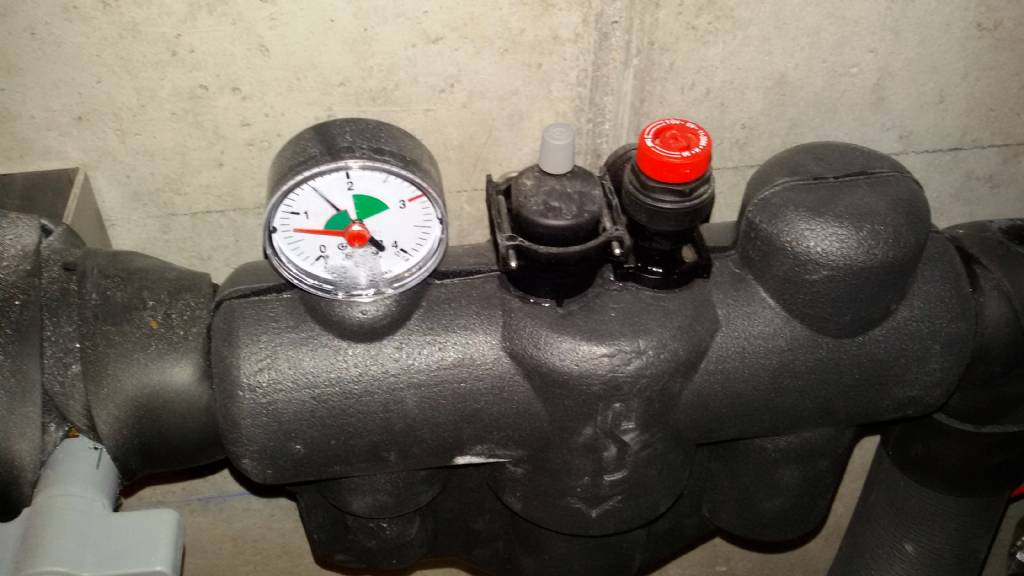

Und wo es überall schwitzt
2015/20150907660319.JPG
2015/20150907398860.JPG
2015/20150907475749.JPG

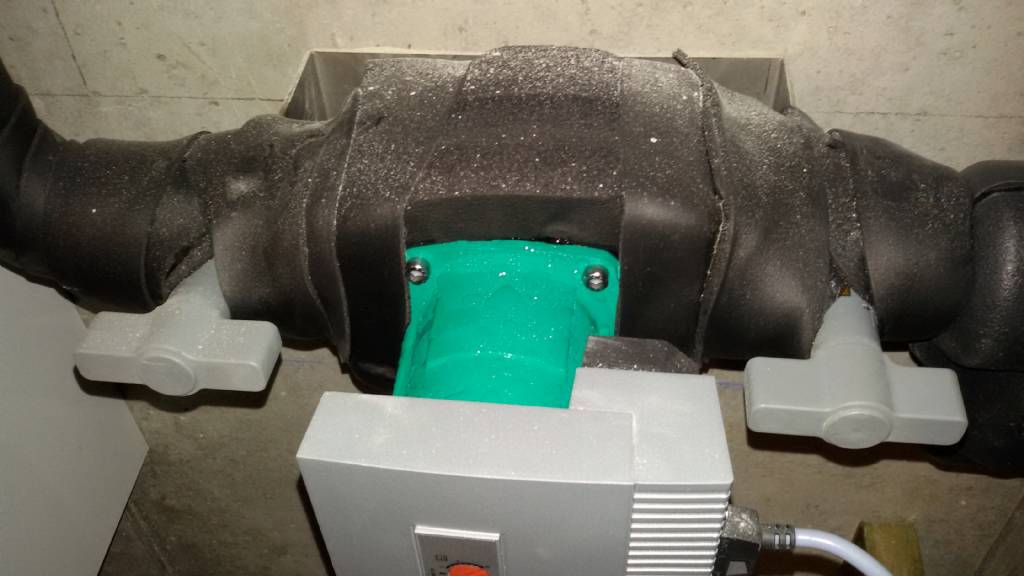

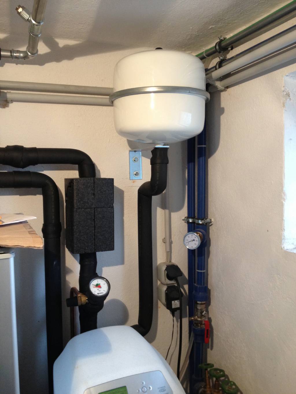

Armaflex? Wo bekommt man diese Klebebänder?
7.9.2015  (#20)
sollte jeder installateur der wp verbaut in der werkzeugkiste liegen haben...
ist ein systemband, in dem fall aeroflex, armaflex hat das natürlich auch...
2015/20150907967478.JPG
in der styrobox sitzen noch filterball mit sieb und die füll- u entleerhähne zum spülen...
2015/20150907671397.JPG
@ prs, schaut eh gut aus bei dir,
warum bitte hast du eine externe solepumpe???
die könnte man noch dämmen.
wo das kondensat am letzten bild herkommt ist mir nicht klar, das muß ja von oben runtertropfen. ev von der hauseinführung?
altehuette schrieb: nur konnte ich bisher so was auf keiner Wärmepumpenleitung sehen!
ich kenns nur so.
typisch mit aeroflex oder armaflex...
  •  PreachersSon
7.9.2015  (#21)
dyarne schrieb: warum bitte hast du eine externe solepumpe???
Ist die Basic Variante, da ist nicht alles im Gerät verbaut. Das es noch ein paar andere Unterschiede gibt, bin ich inzwischen auch drauf gekommen - Leider.
Für mich sieht es eher so aus, als ob beim letzten Bild die Isolierung mit zuviel Druck auf das Rohr gepresst wird und somit etwas schlechter Isoliert.
