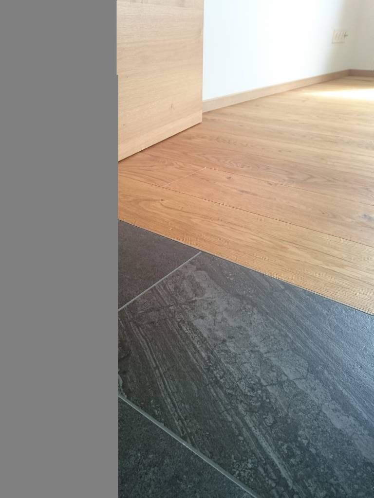

  •  altenberg
27.8.2015  (#15)
bei uns schauts so aus - Fliese <-> Parkett aber verklebt. Wir wollten eigentlich eine Schlütterschiene, aber wie oben schon erwähnt, hat sich der Fliesenleger geweigert.
2015/2015082752486.JPG
2015/20150827243160.JPG

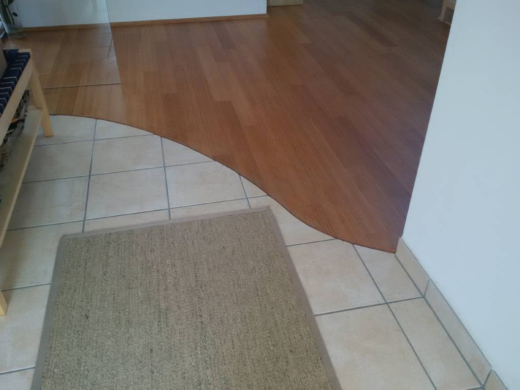

  •  rainer1977
27.8.2015  (#16)
2015/20150827611720.JPG
So schaut das bei mir aus.
Schlüterschiene und 2-3 mm Fuge. Silikon in holzfarbe.
Grfällt mir am besten

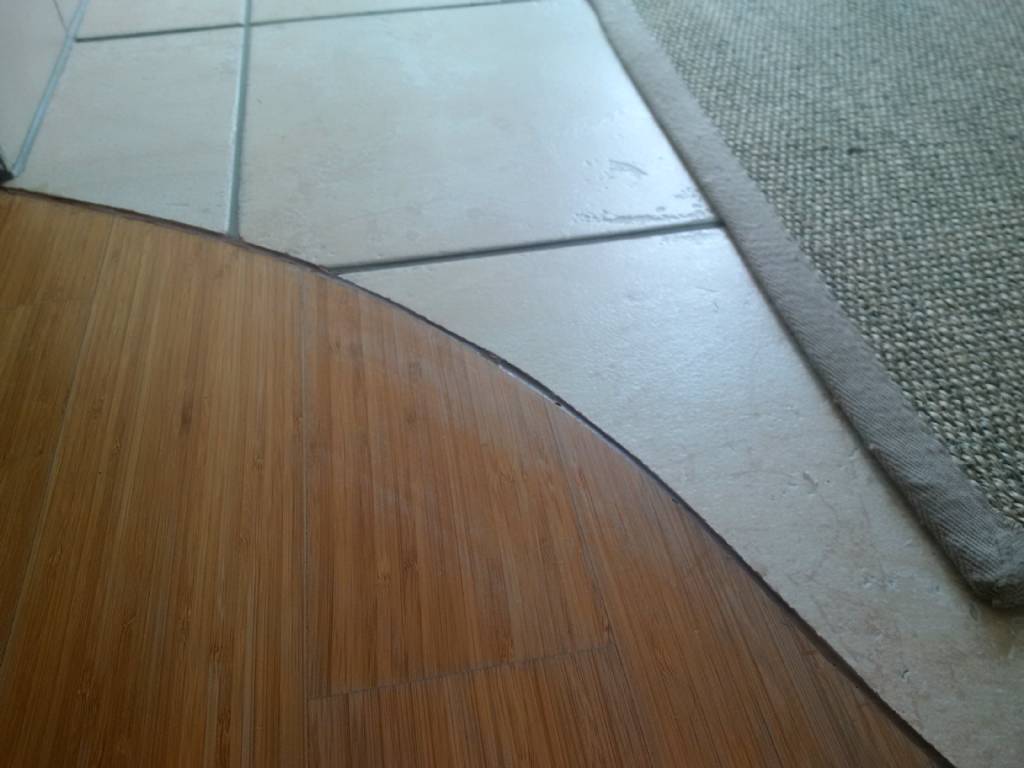

27.8.2015  (#17)
wir haben variante drei, und ich würd´s genau so wieder machen. kein dreck, keine Erhöhung, kein gar nichts ;)):
Übergang Badfliese- Parkett:
2015/20150827537135.JPG
