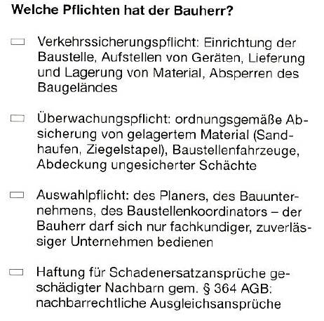

11.8.2015  (#1)
bitte sehr:
2015/20150811819865.PNG
  •  attnanger
11.8.2015  (#2)
Danke.
Ist das für ein spezielles Produkt (ein Versicherungsunternehmen) oder ist das allgemein gültig?
Bin mir ziemlich sicher, dass genug Häuslbauer ohne BSt-Koordinator gebaut haben und ABER eine Bauwesenversicherung abgeschlossen haben.
Ist das dann möglicherweise (tatsächlich) ein Grund für die Versicherung nicht zu zahlen im Anlassfall?!

11.8.2015  (#4)
wenn man ohne baukoordinator baut (typisch beim efh) dann bleibt die verantwortung und haftung beim bauherren kleben - siehe einreichplan/baubewilligung.
damit muß/kann man genauso umgehen wie mit allen themen beim bau:
- extern vergeben
- selber aufschlauen
- kopf in den sand stecken
die analogien gehen weiter:
ein korrektes gerüst ist wenig mehraufwand zu einem ungenügenden. es muß sich nur jemand dazu gedanken machen.
die pfuschquote bei gerüsten, abdichtungen und dämmungen ist vermutlich vergleichbar.
das schadenspotential leider nicht.
