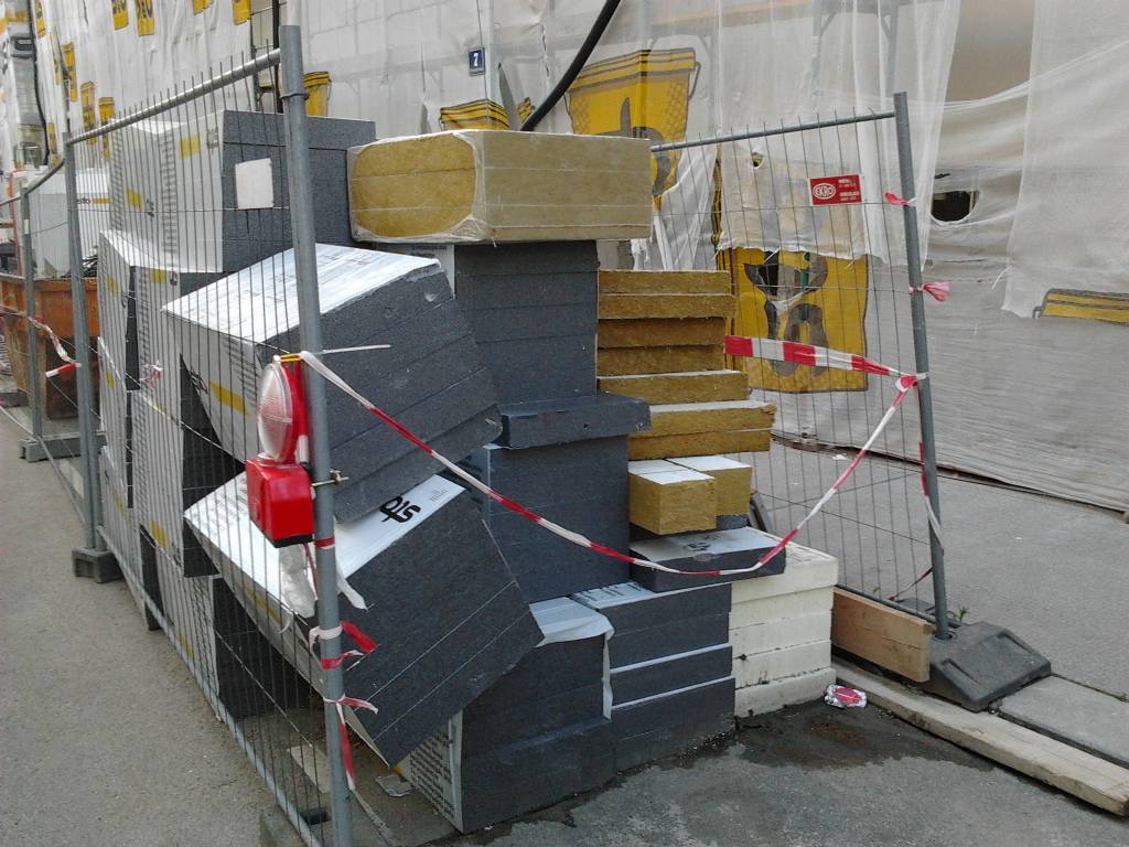

dyarne schrieb: bei unserem nachbarn stellen sie das wdvs (sanierung) gerade aufs ungemähte gras - sensationell
So sieht das in Wien aus:
2015/20150812690104.JPG
Ich nehme an das Material soll bei Sonne und Regen noch nachreifen emoji
12.8.2015  (#16)
Ich meine ja gar nicht die Lagerung. Die dämmen gerade und die unterste Reihe wurde beim kleben gnadenlos aufs Gras gestellt... emoji
