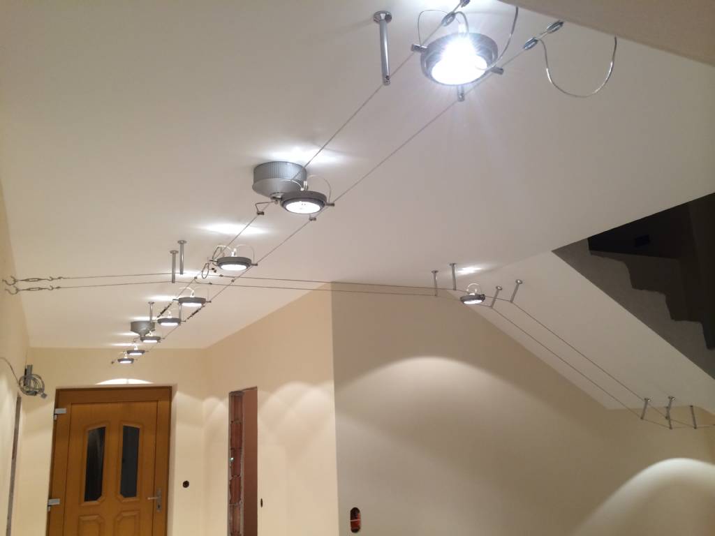

  •  teslason
5.8.2015  (#17)
foesan schrieb: ... eine Begründung für deine Aussage würde mir weiterhelfen.
wurde schon in vielen anderen Beiträgen behandelt, aber im Prinzip ist es immer das selbe...
Putzer lobt den Putz...
Maler lobt die spachtelei...
usw.
usw.
Wenns schön ausgeführt ist, schaut die gespachtelte decke wie aus einem Guss aus.
Ich hab selbst den Vorraum bei mir gepachtelt, und schaut 3 mal schöner aus als Putz, aber ist halt wie immer auch eine Geschmackssache...
Natürlich will der Putzer Putz verkaufen...
Aber mit Dingen wie dem Raumklima hat das nichts zu tun.
Man kanns ihm ja auch nicht übel nehmen, jeder schaut das er aus einer Baustelle rausholt was geht...
quote]foesan schrieb: Wir haben in unserer Genossenschaftswohnung ebenfalls eine gespachtelte Decke und wenn die indirekte Beleuchtung an die Decke leuchtet sieht man die Stösse sehr, sehr deutlich. Mein Gefühl ist, dass verputzen einfacher ist und ich daher bessere Chancen auf ein optimales Ergebnis haben. Tausche ich mich da?
Wie gesagt, wenn gut ausgeführt, dann wie aus einem Guss.. Bei mir sieht man auch mit Streiflicht nichts...
so schauts dann aus:
