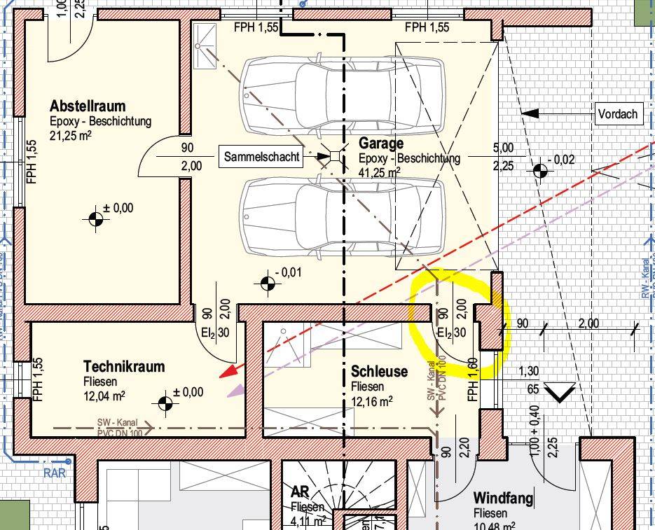

KWL geeignet?! - Ich belebe dieses Thema nochmals...
Hat jemand Tipps für eine Brandschutztüre als Übergang zwischen konditionierten Bereich und unbeheizter und ungedämmter Garage?!
Bei uns schaut das so aus:
2015/20150812915003.JPG
Zum einen sollte sie einen guten Wärmedämmwert haben (Klimaklasse 3) und zum anderen beschäftigt mich die korrekte Dichtheit, weil wir eine KWL KWL [Kontrollierte Wohnraumlüftung] verwenden und in der Schleuse somit auch Abluft vorgesehen ist.
Habt ihr da Empfehlungen für mich/uns? Wären da evtl. die Klimaklasse 3 Türen von DANA oder vergleichbaren Herstellern ein Thema?
Mit den Hörmann oder Domoferm Türen bin ich da vermutlich auch nicht 100%ig glücklich oder? Hat jemand die gleiche Situation/Anforderung?
DANKE euch!
