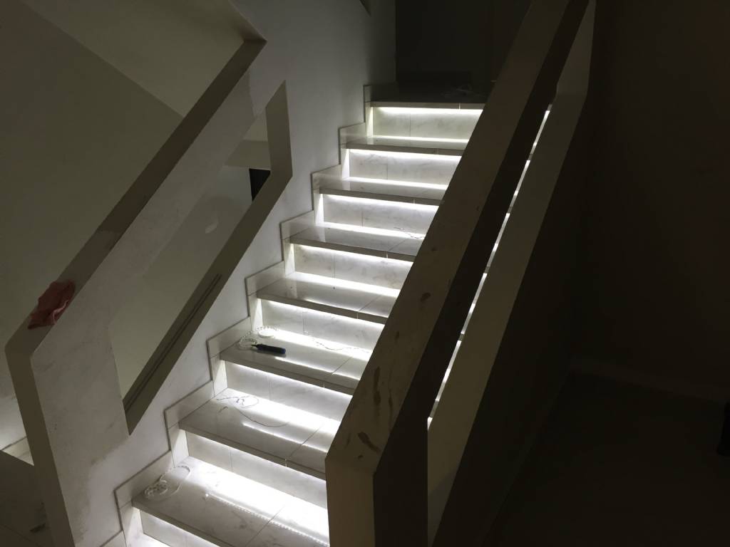

So in etwa? - Möchtest du sowas haben
2015/20150731711116.JPG
Wenn ja send ich dir die schnitte und anschlüße zu.
Aber es ist eine heidenarbeit 😅
Lg eduard

Des schaut ja verschärft aus ... topp!

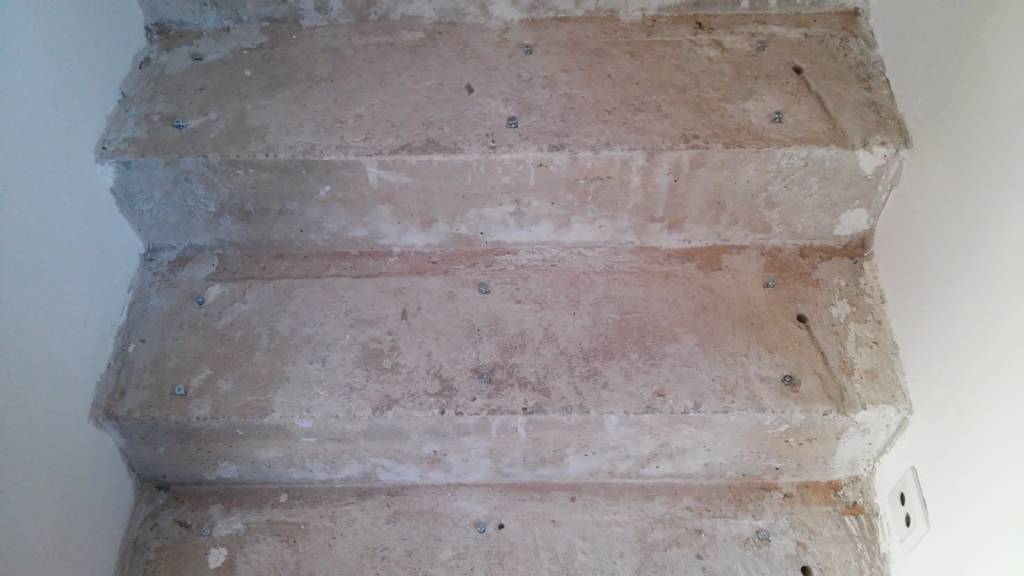

haben 17 Stufen beton stiegen; darunter ne kleine Speis - wir haben das so gelöst das wir mit der Hilti jede Stufe nach unten hin angebohrt haben, mit der Flex eine Spur reingeflext wo das Kabel der LED Beleuchtung reingelegt wird, die Steuerung und die Verkabelung sitzt bei uns sozusagen darunter (das wollten wir so weil ich denke hier kann man irgendwann im nachhinein vieles besser nachvollziehen bzw. was tauschen falls was defekt wird) Unter der Stiege sind alle Kabel in einem Kabelkanal zur Steuerung zusammengefasst. Deckel drauf – fertig.
Vorne am Betonende der Stufe steht dann das Kabel inkl. LED Streifen runter, wir haben Vinyl Stufenbretter, in die haben wir vor der Nase eine 12 mm Holz Spannleiste eingeleimt (sitzt direkt hinter der Stufen Nase) Auf diese Leiste haben wir schlussendlich die LED Leisten befestigt. Hätten wir die direkt an die Stufennase geklebt schaut man immer ins Licht.. das geht gar nicht!

Bohrungen
2015/20150731848689.JPG
