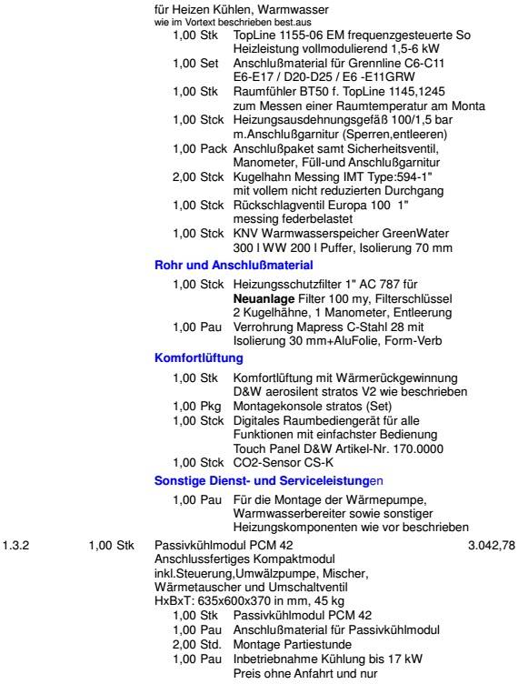

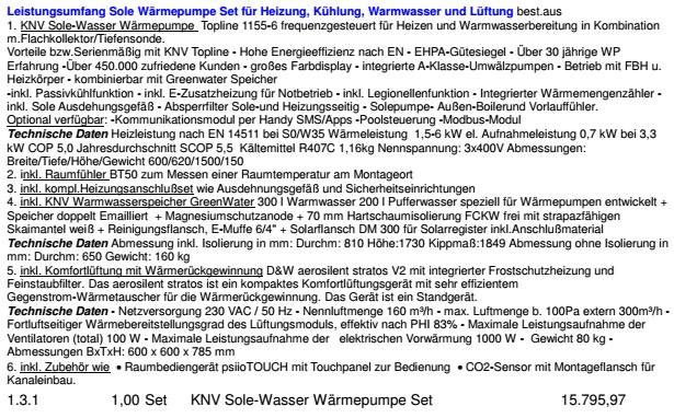

heizung/lüftung/ww in mehr detail:
angeboten ist knv topline 1145 (nicht 1155!) und d&w stratos für 15,5k€ oder d&w x2 s5 für 17,4k€. ohne mwst!
was enthalten ist, ist auf einer ganzen a4 seite beschrieben. u.a. 300 l speicher, co2 sensor, heizungsausdehnungsgefäß, anschlusspaket, kugelhahn, vorrohrung mapress mit isolierung, montage, und weitere kleinigkeiten.
es kommen zusätzlich noch "dienstleistungen haustechnik" für 1,27k, flachkollektor 1,66k, zubehör (sole verrohrung, sole ausdehnungsgefäß, mengenregler, füll- und spülgarnitur, knv bio sole gemisch, ..) 1,42k
insg. 19,85k€ ohne mwst
kurz die restlichen positionen gesamtsummen..
komfortlüftung 7,7k€ (rest ohne gerät)
wärmeabgabe/verteilung 5,8k€
sanitär 7,4k€
enthärtung 3,3k€ (wir haben 32-34° wasserhärte, da müssen wir was machen. wir haben 1x extra-leitung ohne enthärtung für küche - damit's trinkwasser schmeckt :))
regenwasser hebeanlage 2,5k€
alles in allem also 46,5 k€ plus mwst .. 55,8 k€
würde ich fast nehmen bei 30% nachlass .. lach

update anbot alternativen:
knv topline 1155-06 und d&w stratos für 15,8 k€, kühlung für knv extra 3 k€ !!!
oder d&w x2 s3 für 16,6 k€ (d.h. s5 ist nur um 0,8 k€ teuerer als s3! hmm)

brink schrieb: kühlung für knv extra 3 k€
wtf... lag bei meiner knv noch im dreistelligen bereich wenn ich mich nicht irre
  •  brink
12.8.2015  (#15)
Richard3007 schrieb: Bei mir knv 1155pc also inkl kühlung 7600,-
also 18,8 k€ vs 7,6 k€ ist ein ziemlicher unterschied. leben wir im selben land??
Miike schrieb: wtf... lag bei meiner knv noch im dreistelligen bereich wenn ich mich nicht irre
So steht's im angebot:
1,00 Stk Passivkühlmodul PCM 42 3.042,78 Eventual
Anschlussfertiges Kompaktmodul
inkl.Steuerung,Umwälzpumpe, Mischer,
Wärmetauscher und Umschaltventil
HxBxT: 635x600x370 in mm, 45 kg
1,00 Passivkühlmodul PCM 42 Stk
1,00 Anschlußmaterial für Passivkühlmodul Pau
2,00 Montage Partiestunde Std.
1,00 Inbetriebnahme Kühlung bis 17 kW Pau
Preis ohne Anfahrt und nur

  •  brink
12.8.2015  (#17)
vielen dank für die infos!
ok, in meinem set habe ich gesehen, ist auch das gerät mit der wohnraumlüftung.
wahrscheinlich deswegen, damit er die d&w x2 einfach als alternatives set anbieten kann.
wenn ich es richtig verstehe, dann ist das angebot trotzdem haushoch überteuert.
ich copy & paste das "set" aus dem angebot. da sind hunderte elemente, die mir wenig sagen, da ich kein "kältetechniker" bin..
das sind alles preise ohne mwst!!
