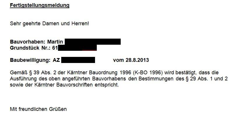

Bei uns gabs - soweit ich noch weiß - bei der Gemeinde ein Fertigstellungsformular, das die einzelnen Gewerke abgestempelt haben.
Für eine Firma haben wir zusätzlich so einen Zweizeiler verfasst:
2015/20150723559596.JPG

So ein ähnliches Thema (mit der Fertigstellung und Wärempumpe)hats hier schon mal gegeben - müsste man suchen.
Vorerst nur mal ganz kurz:
Zur Fertigstellungsnazeige musst du eine Bescheinigung deines Bauführers (und nicht des Installateurs) vorlegen (und zwar über den gesamten Bau und nicht nur die Wärempumpe) und die im Bewilligungsbescheid vorgeschriebenen Befunde und Bescheinigungen.
Daher musst mal in deinen Bewilligungsbescheid schauen, was da vorgeschrieben wurde. Wenn da der Installateur mit der Wärempumpe nicht ausdrücklich drinnen steht (was ich auch nicht glaube - wär völlig unüblich), dann musst auch nichts vorlegen.
Den Beitrag von HeadHunter musst vergessen - das ist in NÖ anders.
