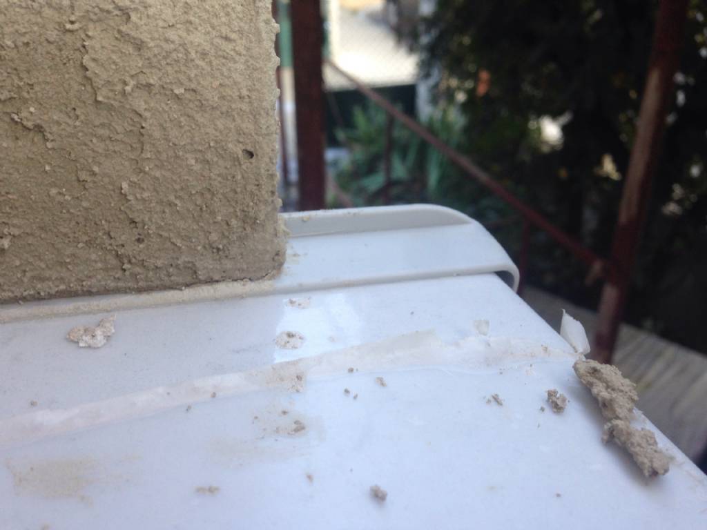

Könnt ihr mal das Anschlussprofil meiner Fensterbank anschauen? Ist das korrekt eingebaut oder wird das Wasser da direkt zum Putz geleitet.
2015/20150709269145.JPG
Danke!!
Lg fridolina
  •  dirk diggler
10.7.2015  (#1)
Wenn zwischen seitlichen Abschluss und Putz/WDVS ein Dichtband ist, ist es korrekt!

Auf einer Seite war es seltsamer weise ganz verpfuscht und offen. Das haben sie scheinbar selbst geöffnet. Schaut nicht nach einem Dichtband aus oder? Ich hoffe dass es nicht überall unter Putz es so aussieht. emoji((
2015/20150710589580.JPG
  •  nobody4yu
10.7.2015  (#5)
nö, da ist gar nichts. Und dann noch so zerstückeltes Styrodur - autsch! Ist unter der Fensterbank ebenfalls ein Loch oder täuscht das nur?

ja unter dieser Fensterbank ist auch ein Loch. Ich habe heute nicht auf die Arbeiter warten können, sondern musste in die Arbeit, um sie zu fragen, ob da bei dem was passiert ist. Die anderen schauen von Außen in Orndung aus, die Frage ist nur, ob die auch alle so gestückelt wurden. Ein freund meinte aber, dass sie generell komplett falsch montiert wurden. Dass das Anschlussprofil zu weit nach vorne geht. Danke euch allen für die Hilfe!
