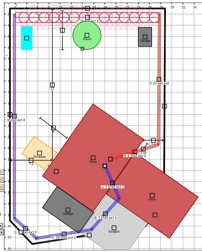

hallo thomas,
Scholar schrieb: Kann ich jetzt den Graben auf 3247 - 895 = 2352 W auslegen (oder muss ich für Warmwasser auslegen - sollte für 4 Personen passen)?
du hast recht daß der graben die kälteleistung/-energie nach obiger formel mal vollaststunden liefern muß.
das grabenberechnungstool stellt aber auf die heizlast ab und rechnet diese in die entzugsenergie ('tankgröße') um.
wenn du mit p-tot rechnest würde ich gar keinen ww-aufschlag rechnen, weil da schon viele sicherheiten drinstecken (keine solaren und inneren gewinne), und die wp an 99% der tage die reserven hat ww imm vorrangmodus zu bereiten - am typischen wintertag läuft sie 12h und steht 12h.
bei so geringer heizlast wie bei dir würde ich eine phpp-berechnung empfehlen, die ist im passivnahen bereich wesentlich genauer und aussagekräftiger.
toll daß du dich mit der grabensicherheit so beschäftigst. das thema wird durch breite gräben (breiter als tief) und humusabzug entschärft.
hast du einen link zum d&w katalog?
gerade verlegung ist super, aber empfiehlt sich nur bei sehr großen grundstücken. bei dir würde ich eine mischform machen wie wir's bei bei mario ausgeführt haben.
mein vorschlag...
2015/20150622326961.JPG
http://grabenkollektor.waermepumpen-verbrauchsdatenbank.de/canvastest.html?id=FJzAO3uPcbNhqlceQhDJ
reicht für 4,5-7,5kw heizlast

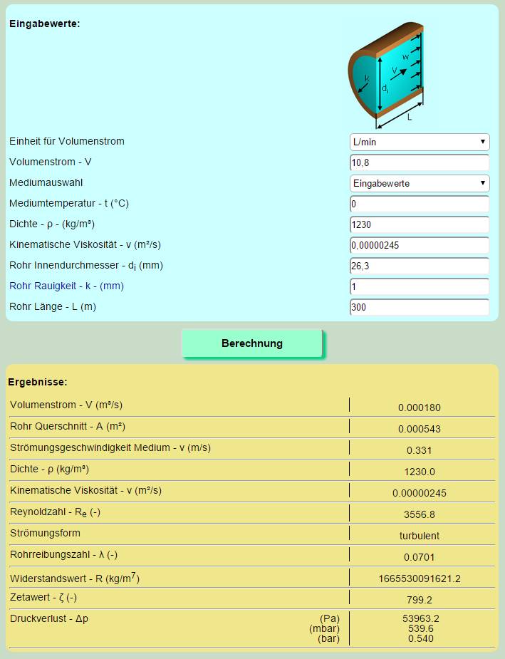

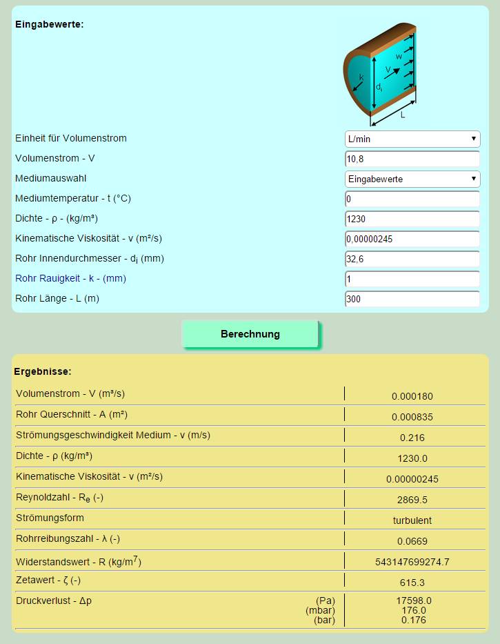

also, man nehme eine sehr gute sole, bsp Tyfoxit F15 mit kinematischer viskosität bei 0° von 2,45 mm2/s und dichte 1230 kg/m3 und rechne 300m bei sole temp 0° für dn40 und dn32. alles im grünen bereich.
2015/20150913995722.PNG
2015/20150913918757.PNG
man nehme andere sole mit anderer/höherer viskosität, dann schaut's nicht mehr so gut aus. nun wäre nur die frage, was für viskosität die knv sole bei 0° hat..
