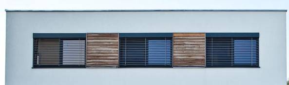

besteht die Möglichkeit beim 50er Ziegel Holz-Elemente auf der Fassade aufzubringen und einen bündigen Abschluss hinzubringen?
Wie wäre dann der Aufbau -> die Holzelemente sollten wohl hinterlüftet sein und dann bekommt man doch einige cm Aufbau zusammen.
So in etwa wie auf folgendem Ausschnitt:
2015/20150621907939.PNG
Danke, LG MC

Holzverkleidung auf der Fassade - Solche Rhombusbretter benötigen nur eine minimale Hinterlüftung, da sie ohnehin durch jede Fuge belüftet werden.
Es wäre also völlig ausreichend, ein 10 mm dickes Brett von der Rückseite aufzuschrauben,
diese Konstruktion vorher komplett fertigstellen und dann
als Ganzes mit einigen Schrauben an der Wand zu befestigen.
Man könnte sich auch eine verdeckte Konstruktion überlegen, bei der keine Befestigung sichtbar ist-
allerdings fallen solche aus der Entfernung ohnehin kaum auf und
können bei sorgfältiger Ausführung auch zur Gliederung beitragen.

also 10mm Konterlattung + Rhombusbretter. Wie dick sollten die mind sein?
Geht sich das dann in Summe mit Grob/Feinputz (ca 3cm) aus, dass ein bündiger Anschluss entsteht?
LG MC

Holzapplikationen auf der Fassade - Bei Rhombusbrettern genügen ca 20 mm- ich habe 24 mm.
Bei dünneren dann eben die rückseitige Konstruktion enger setzen.
Es schließt also etwa bündig ab.
Die Rhombusbretter besser mit 30 Grad Schräge nehmen wegen besserem Wasserablauf und weniger Staubablagerung- nicht wie üblich mit 15-20 Grad.
Dahinter die Wand aber zumindest verspachteln,
Je nach Fugenbreite die Unterkonstruktion und die Wand dunkel oder farbig anstreichen da man diese durch die Fugen sehen kann.
Unten einen Überstand durch einesetztes Blech etc schaffen-
ca 3-4 cm über die darunter befindlichen Wand.
Das ist günstig gegen Verfärbunmgen und evt Auswaschungen von Inhaltsstoffen aus dem Holz.
Zudem kann sich auf den Brettern Staub ablagern, der bei Regen abgewaschen wird.
