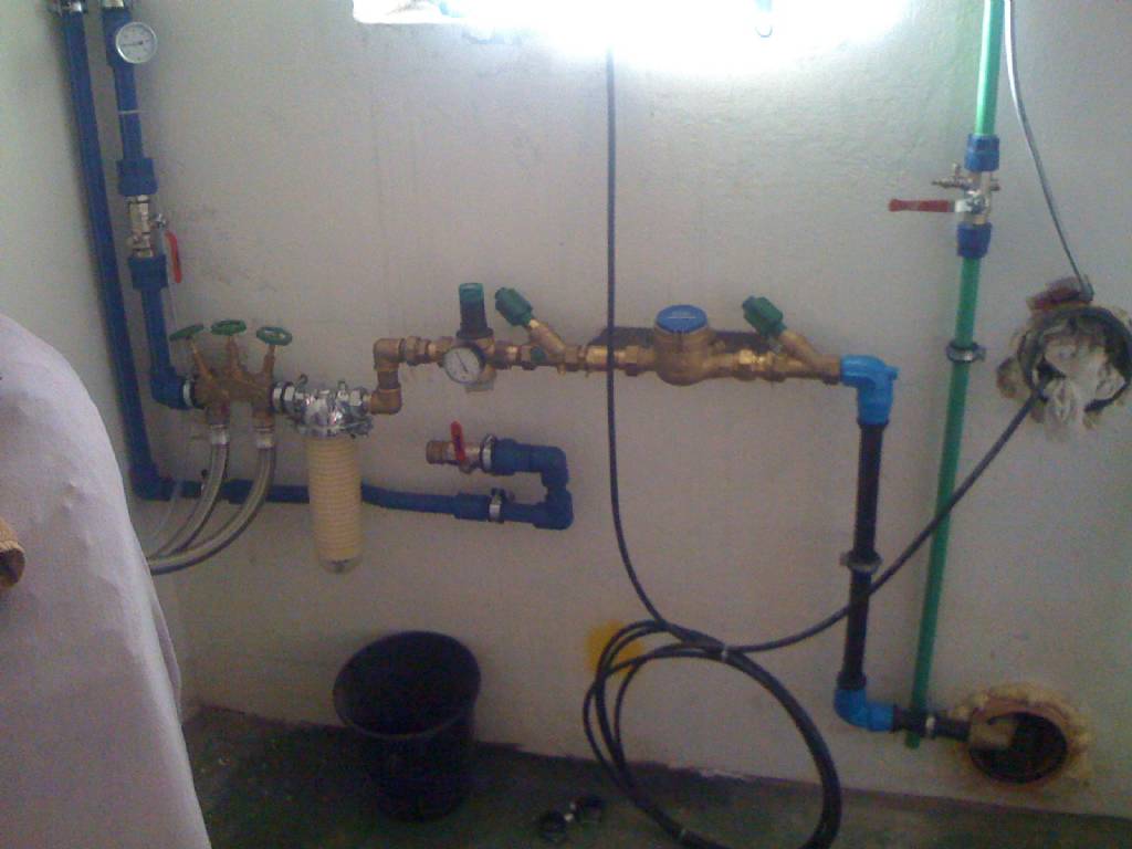

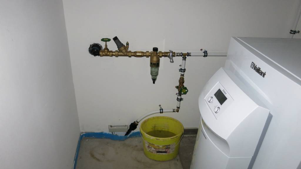

Alle Leitungen bis auf eine gehen durch RDS Durchführungen (siehe 2. Bild). Darf der Keller dann noch Druckwasserdicht genannt werden?

Wasserdichte Leitungsdurchführung - Es muß dabei natürlich JEDE Leitung druckwasserdicht durch die Mauer geführt werden,
Ob das Wasser nur noch durch ein Loch kommt wäre ja im Schadensfall auch kein großer Trost.
Wie bei Luftdicht: auch nur ein Loch bedeutet dann eben nicht mehr luftdicht.
Und beim Auto reichts auch nicht nur drei Räder festschrauben-ALLE sollten fest sein.
Ebenfalls daran denken, daß auch Kaltwasserleitungen gegen Schwitzwasser gedämmt werden müssen- aber das kommt sicher noch...
(und Warmwasserleitungen ohnehin gut dämmen)

Hallo - und es kommt auch auf den RDS Hersteller an, was ich weiß ist zb bei Pipelife so, dass nur wenn du innen und aussen einen rds einsatz hast auch druckwasserdicht bist.
sollte eine leitung keine rds sein, ist meiner meinung der ganze keller fürn "hugo".
was kannst du machen:
es gibt zb von pipelife "drill fill" oder auch andere hersteller, dass ist ein spezielsilikon mit füllmaterial um eine verpfuschte durchführung dicht zu bekommen.
solltest du eine 100er kernborhunng haben, so kannst du auch naträglich noch rds einsätze verbauen.
ps ich persönlich würde die leitgungen dämmen.
LG!

Leitungen dämmen - Leitungen MÜSSEN gedämmt werden- das ist keine 'Kann'-Vorschrift.
Das bezzieht sich auf Kalt- und Warmwasserrohre.

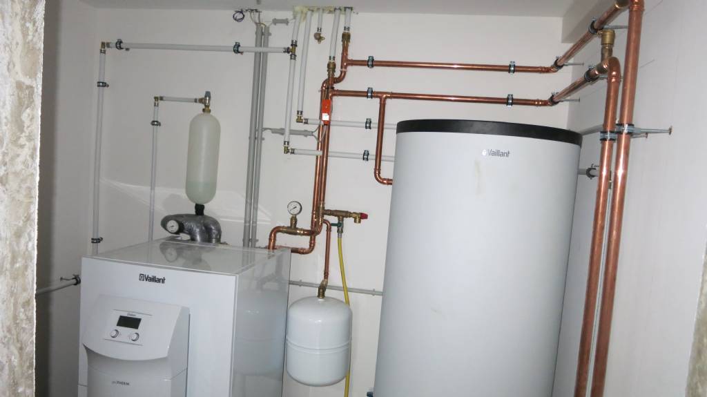

Danke werde nachfragen wann die Leitungen gedämmt werden. Sonst sieht der Aufbau Eurer Meinung nach sauber aus?

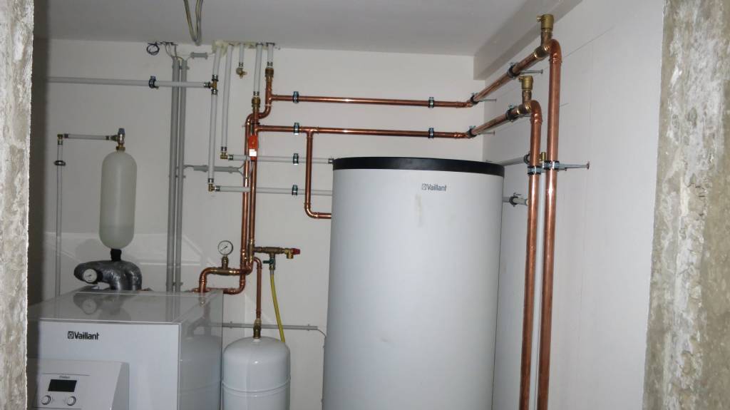

sooofunky schrieb: Sonst sieht der Aufbau Eurer Meinung nach sauber aus?
überdurchschnittlich sauber,
das kupfer preßsystem ist sowieso super, fast zu schade um es zu dämmen ... emoji
das kunststoffpreßsystem mit dem mehrschichtverbundrohr gefällt mir wegen der winzigen winkelfittinge nicht, aber es ist ja nicht meine installation.
ein paar sachen versteh ich nicht, aber das liegt wohl an mir...
-> warum hat das sole-ausgleichsgefäß oben einen abgang und wo geht der hin?
-> warum hat die sicherheitsgruppe 'keinen' abgang (abblasrohr)?
bild2:
-> es geht dir um die trinkwasserleitung, die im bodeneck verschwindet?
die geht dort ins freie?
-> warum gibts keine wasseruhr, oder hast du diese zurzeit 'semilegal' überbrückt?
-> warum gibts kein manometer für den hauswasserdruck?

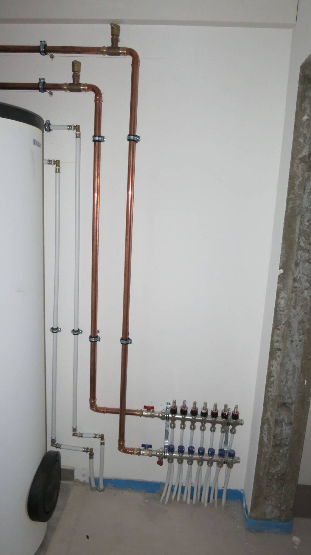

bild3:
-> sind die trinkwasserleitungen am boden neben dem puffer nicht wackelig? da würde mir eine bodennahe befestigung fehlen.
-> die vorläufe wurden ab verteiler im boden nicht mit schutzrohren gedämmt. da wird neben dem puffer wegen der rohrdichte der wärmste fleck im haus sein.

Bin ganz bei dyarne, sauber installiert. Vor- und Rücklauf etwas eng beisammen geführt, könnte beim Dämmen nerven ... lässt sich aus der Perspektive aber nur vermuten.
- Was machen die beiden Entlüftungstöpfe da? ... Beide male nicht der höchste Punkt der jeweiligen Leitung, sind bloss zusätzliche Fehlerquellen.
dyarne schrieb: bild1
Lass mich raten ... Sole teuer, wird in Kanister augeblasen. Heizwasser billig, wird an die Wand gespritzt emoji

was ist das für eine Maschine? 6 KW oder 8 KW? Wie groß ist der Boiler?

Die Anbindungen sind auf den Fotos nicht erkennbar. Hast Du noch Fotos wo man alle Anschlüsse (Heizung + Wasser) an den Wassererwärmer sehen kann? Oder hast Du ein Hydraulikschema?
Ist die Anlage in Betrieb? So wie ich das beurteile - wohl eher nicht!
Gruss HDE

@ dyarne
bild2:
Aber wer wird denn gleich so etwas vermuten?
Wahrscheinlich ist der Wasserzähler außerhalb. Vielleicht ist die Zuleitung sehr lang und / oder führt unter der Bodenplatte. Ist einfach auch eine Haftungsfrage, weil der "Wasserlieferant" bis zum Zähler haftet. Deshalb mussten wir z.B. auch einen Wasserzählerschacht nahe der Abzweigung buddeln.

@altehuette: 8kw
@eggerhau: weitere Fotos kann ich erst am Freitag machen. Hydraulikschema habe ich keines bzw. werde nachfragen. Die Anlage ist in Betrieb.
