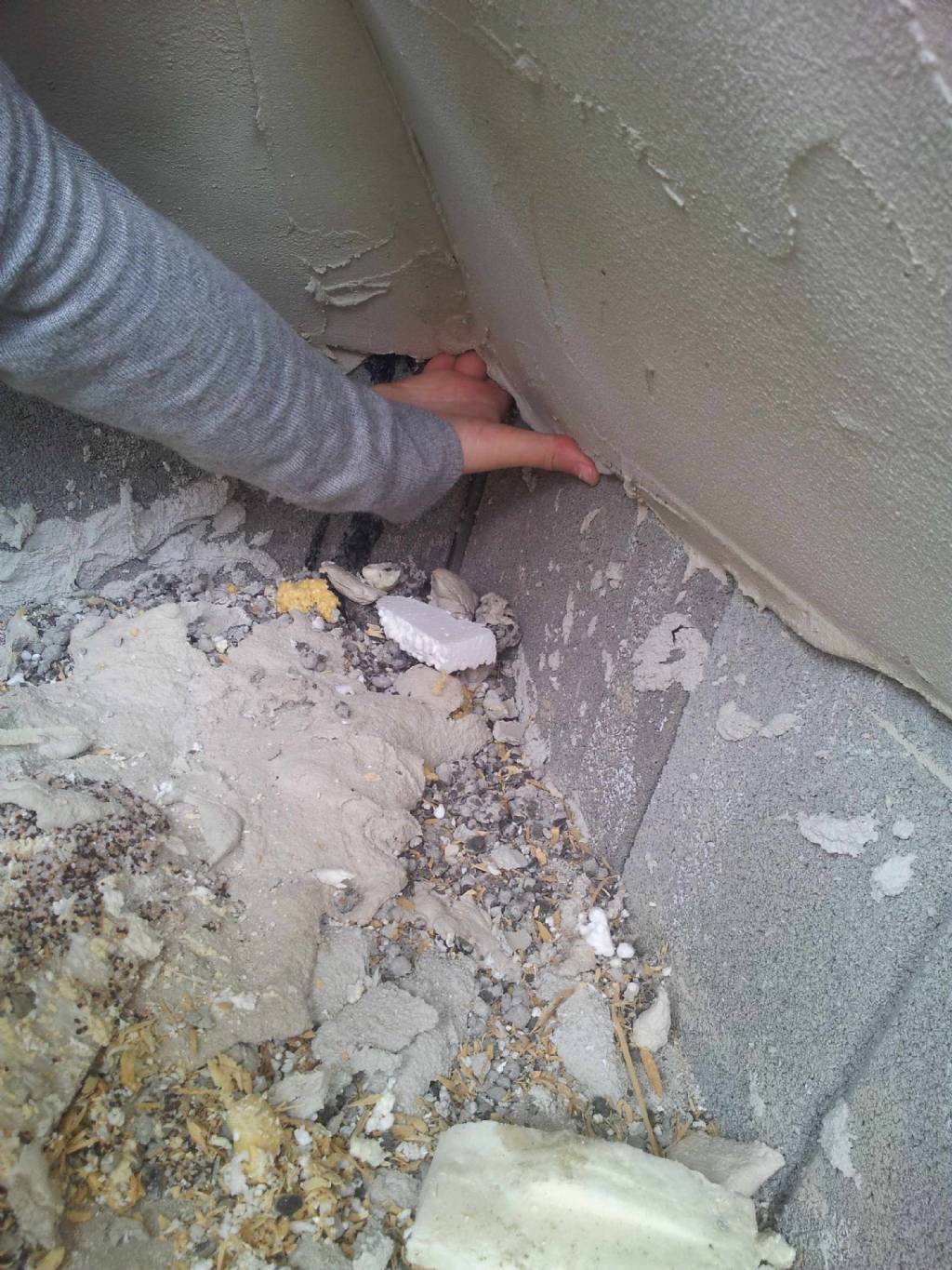

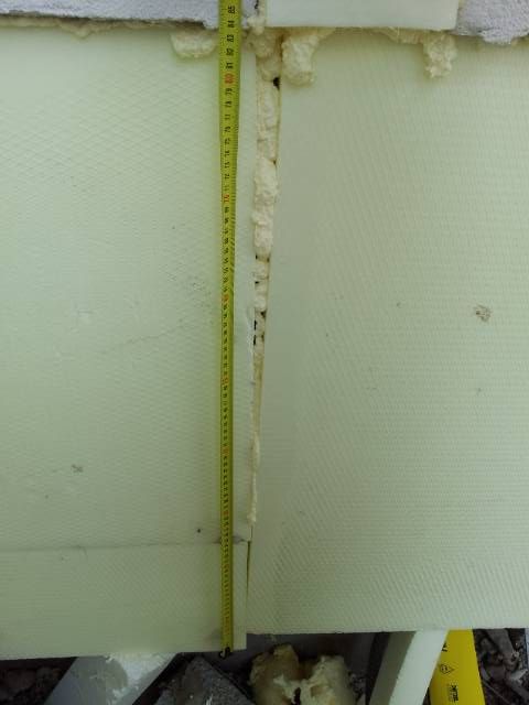

Uns bereitet die Fa. die unsere Sockeldämmung hätte machen sollen nur Kopfzerbrechen. Laut Bauleiter (Haus) und SV wurde diese nicht nach der Oenorm und eher schlecht als recht ausgeführt:
- grosse Spalten bis zu 3 cm zwischen den Platten
- hinter den Platten hat man an manchen Stellen dazwischen greifen können
- keine Randabdichtung (dies wurde nun gemacht)
- Dichtschlämme nicht sichtbar
- Platten waren schief
- XPS Platten sind an kleinen Stellen sichtbar
Der Besitzer der Firma antwortet nicht, weder per Email noch per Telefon. Auf den Bericht des SV kam keine Antwort, sondern ein Anruf der Nachbarn, dass jemand auf der Baustelle war, der ohne unser Wissen Arbeiten am Sockel ausgeführt hat. Ein grosses Stück der Dämmung wurde herausgeschnitten.
Was haltet ihr von der ausgeführten Arbeit? Wir haben natürlich Angst, dass wir einen kompletten Pfusch erhalten haben.

Sockeldämmung-Pfusch!!! - Du hast wohl schon selber gemerkt, daß es sich um Pfusch handelt.
Die Wand müßte vorher so glatt verputzt oder gespachtelt werden, daß die Dämmplatten vollflächig angesetzt werden können.
Vor Ansetzen der Platten müssen die Wände abgedichtet werden-
Ausführung je nach Lastfall.
Die Platten müssen hinterströmungssicher angebracht werden-
falls Wasser hinter die Platten gelangen kann können diese natürlich nicht mehr dämmen und ihren vorgesehenen Zweck erfüllen.
Montageschaum ist nicht wasserdicht und erfüllt nicht die Anforderungen an die Dämmmung.
Bei der Ausführung hilft nur kompletter Rückbau.
Besser als XPS wären Glasschaumplatten- die Anforderungen gelten aber für diese ebenso.
Wenn die Firma immer so arbeitet werden sie bald in Konkurs gehen.
Ansonsten Ersatzvornahme androhen.
Der Bauaufsichtsführende wäre auch in der Verantwortung, bzw derjenige der ggf diese Arbeiten abgenommen hat.
- alles sorgfältig dokumentieren
- Sachverständigen zur Beweissicherung hinzuziehen,
der die Dokumentation bestätigt
- alles reparieren und versuchen, bei der firma Kostenersatz zu bekommen.

Perimeterdämmung - Eigentlich dürfte bei solchen offensichtlichen Fehlern die Baugrube gar nicht verfült werden.
Wenn der Bauleiter auch für die Dämmung zuständig war bzw diese während der Arbeiten gesehen hat wäre er auch in der Verantwortung.
Ich würde von beiden eine schriftliche Äußerung dazu anfordern- schon zur Beweissicherung sinnvoll.
Hinterher oben noch etwwas abzudichten hilft bei solchen Mängeln auch nicht weiter und sollte besser unterbleiben.
Das läßt sich nicht mehr reparieren, sondern nur komplett erneuern.

ergänzend zur auflistung von andreas...
- stoßfugen müssen vermieden werden, vorhandene mit gleichem material (keilen, streifen ausgestopft werden)
- klebefugen dürfen maximal 20mm betragen, sonst muß die nächstdickere platte verwendet werden
- die abdichtung darf nicht auf halbem weg (nach unten!) enden; gerade schalsteine sind unverputzt perfekte kappilare sauger...
und ob zementgebundener kleber auf bituminösem untergrund eingesetzt werden darf würde ich auch bezweifeln - sowas steht in den datenblättern des herstellers.
bei mir hat in vergleichbarem fall der kontakt zur innung und deren sachverständigem geholfen...
firmen die so arbeiten drücken zwar das preisniveau, schießen aber die guten aus dem markt...

@AnTeMa Von hinterströmungssicher kann wohl keine Rede sein.

Mittlerweile hat sich jemand vom Bauunternehmen aus Felixdorf gemeldet. Die wollen ausbessern, aber nicht unter Beaufsichtigung und natürlich gibt es einen Aufpreis für die Dichtschlämme: 15EUR/m2. Die Abdichtung der Schallsteine gegen Feuchtigkeit wollen die auch nicht machen. Die mit Schaum geklebten XPS Platten wollen die nicht abmontieren. Dass Montageschaum fuer Spalten bis zu 3 cm verwendet wurde, ist fuer sie nicht besonders schlimm. Angeblich kann man das ausbessern.

Dass man hinter die Randabdichtung greifen kann, ist angeblich auch okay.
