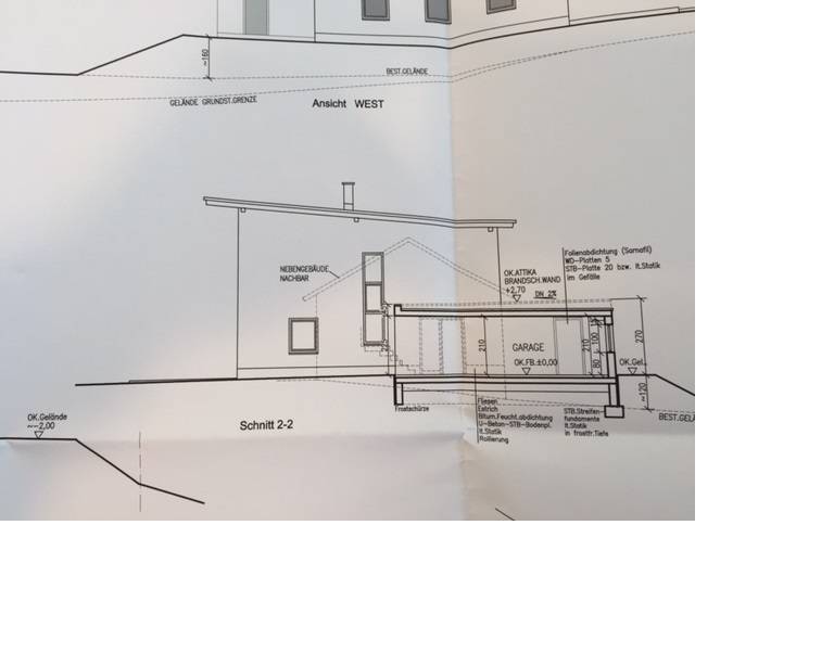

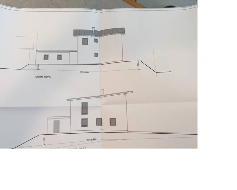

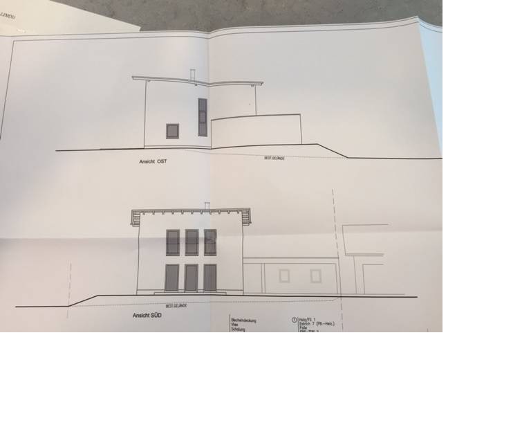

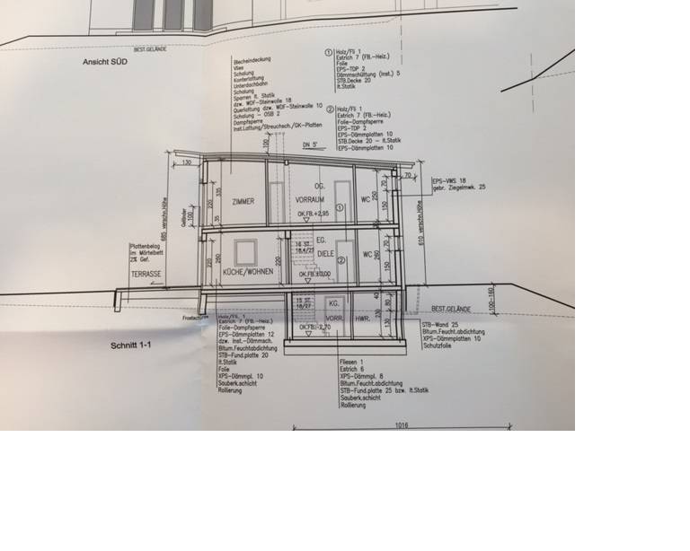

  •  Crewe
18.6.2015  (#8)
2015/20150618381175.JPG
2015/20150618764262.JPG
2015/20150618161998.JPG
2015/20150618448482.JPG
besser gehts leider nicht im moment...
damit ihr wisst um was es geht..
lggg
