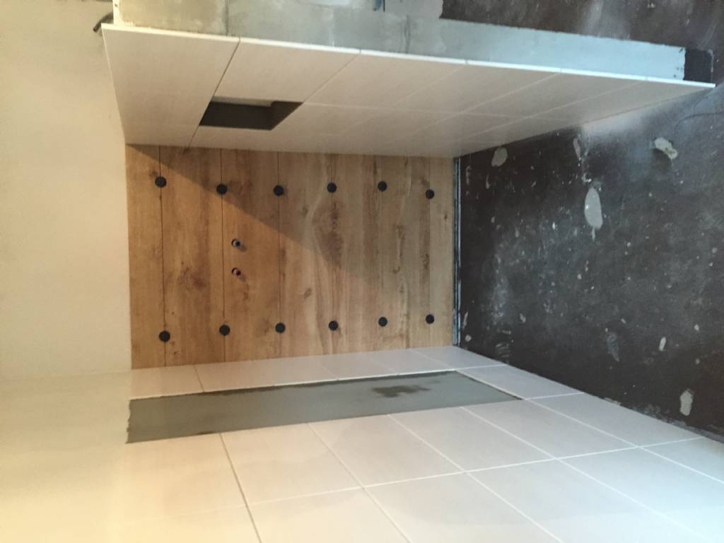

Wir haben die bodenfliesen hinten einfach hochgezogen. Haben bis jetzt keine probleme mit dreck und so!
2015/20150615746272.JPG
Ach ja und fugen haben wir so beige. Ist vom dreck her bist jetzt nicht schlimm!

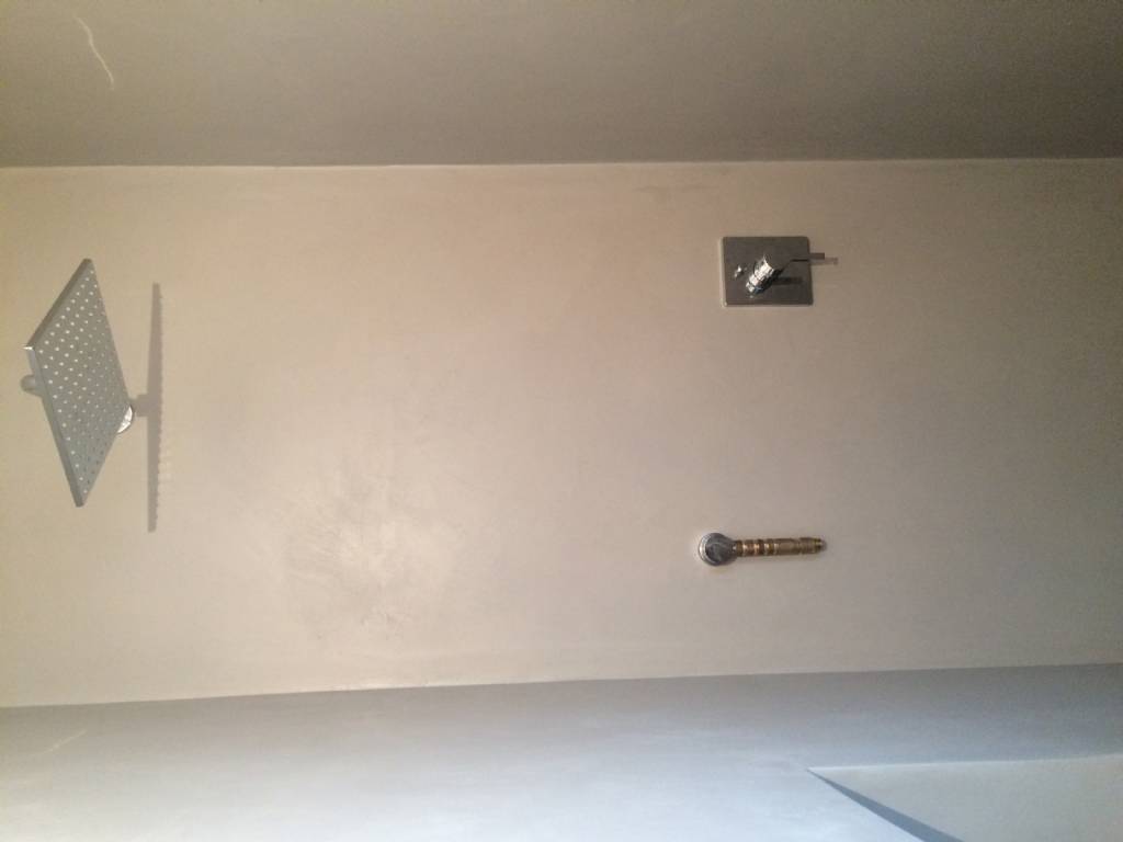

Wir haben unsere komplett (bis auf die Decke) mit Beton-Spachtel (Beton-Cire) machen lassen - sieht toll aus und auch keine Fugen. (Foto folgt wenn gewünscht)

Ich wollte vorher die glänzenden haben, riet uns aber der fliesenlegermeister ab und meine frau wollte unbedingt matt haben. Also wir haben überhaupt keine probleme mit den fugen oder dreck. Das was man hier noch nicht sieht am foto ist das am leeren platz ein spiegel eingefügt wurde. Dort muss man mim putzen dahinter sein. Also glasduschwände haben wir eigentlich wegen dem putzen weggelassen kann aber nicht sagen obs wirklich aufwendig wäre.
Wennst willst kann ich dir vom jetzigen zustand ein paar fotos zukommen lassen.

Genauere Fotos kann ich noch machen - bin grad etwas im Fertigwerdenübersiedelungsstress emoji
Gerne kann man sich das ganze auch Vor-Ort ansehen wenn in der Nähe.
