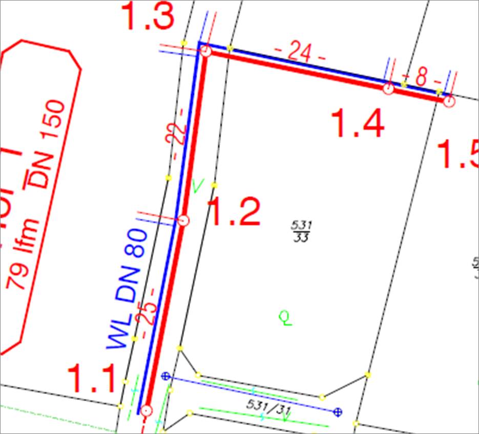

thx für deinen Entwurf, aso ideale Voraussetzungen - coll emoji - es fehlte in diesem zusammenhang nur leider die info, dass entlang der Grundstücksgrenze im Norden (ca. 0,5m in unserem Grundstück) der Kanal entlang geht - deswegen hab ich hier nichts gezeichnet...
andere frage: warmwassererzeugung - kombiniert man das mit einer solaranlage? oder wie bekommt man das wasser auf 50-60 grad - mit einem heizstab im Boiler?

Kov schrieb: dass entlang der Grundstücksgrenze im Norden (ca. 0,5m in unserem Grundstück) der Kanal entlang geht...
tja geht nix über planung ohne alle infos ... emoji
der kanal liegt also auf eurem grund?
wie tief liegt er denn? eventuell könnte man den kollektor drüber legen, ist bei deinem großen grund aber kein muß...

Kanal - ja der liegt auf unserem grund (siehe bild oben: rot=kanal, blau= wasser) aushubtiefe 1,5m steht und verlegt wurde DN150 (kanal) + DN80 (Wasser) - hilft dir das jetzt was?! emoji
