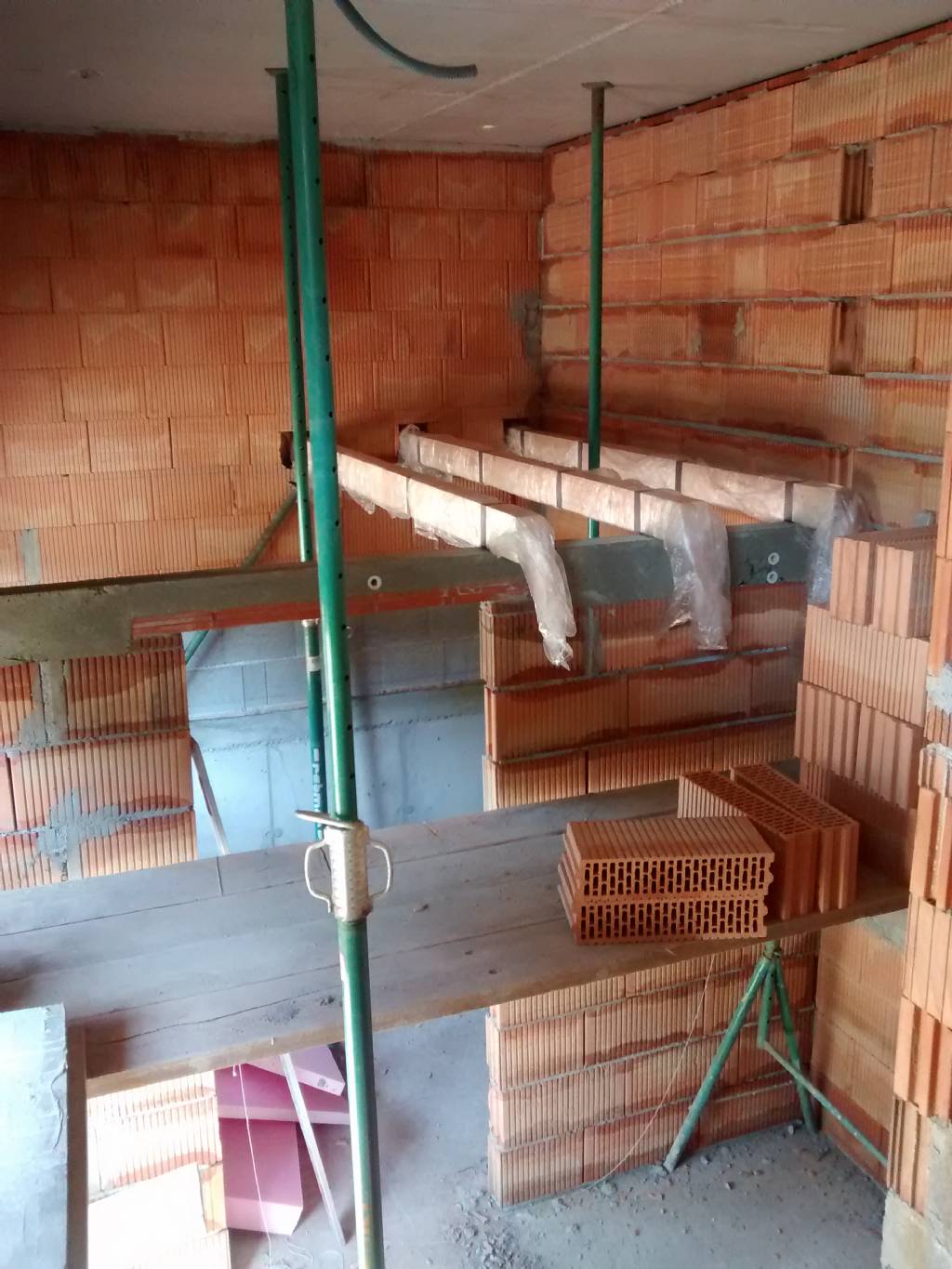

Holzbalken in Mauerwerk einbauen
Balken vermörteln - Zuerst würde ich Klebeband um die Balken kleben, dann mit Kalkmörtel ausmauern für bessere Diffusionsmöglichkeit.
Besser Kalkputz als Wandputz nehmen, da eh besser und flexibler als Gipsputz. Nach dem Verputzen das überstehende Klebeband abschneiden, damit sich nur eine Haarfuge bildet und keine unkontrollierten Risse. Lehmputz wäre natürlich noch besser, da Risse jederzeit mit dem Schwamm oder breitem Maurerpinsel beseitigt werden können Andreas Teich |
Na jaIch würd die groben Löcher mal auswerfen, dabei ein wenig tiefer bleiben als fertig notwendig...
Dann anarbeiten wie an ein Fenster - APU-Leisten inkl Putzgitter im richtigen Abstand zur Mauer dranpappen, anputzen, fertig. ng bautech |
Danke für die raschen Antworten. Mal schaun, ob dieses Wochenende dafür schon Zeit ist oder ob es verschoben wird, bis es sein muss, weil die Putzpartie schon dasteht :) |
