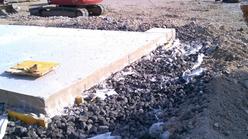

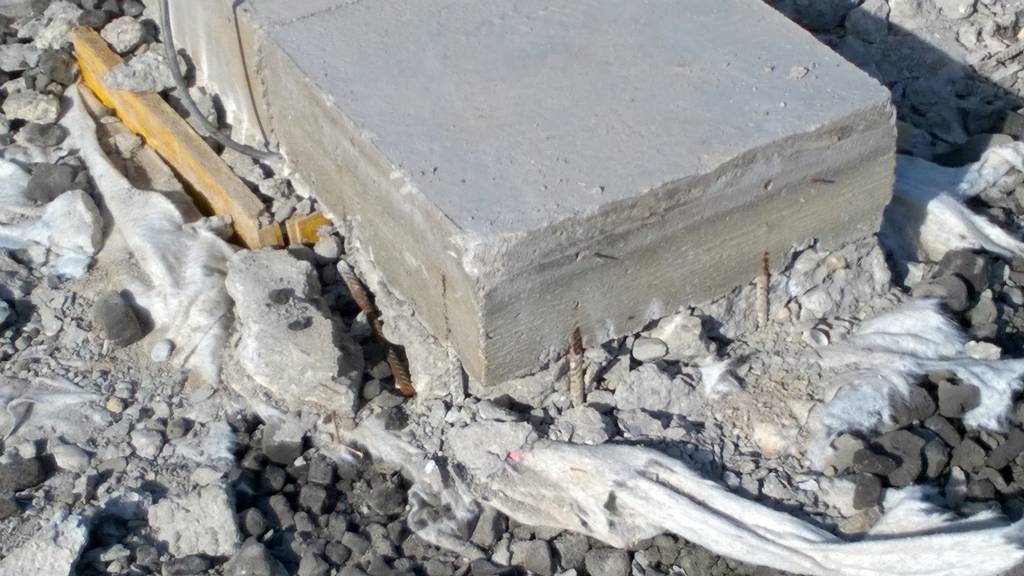

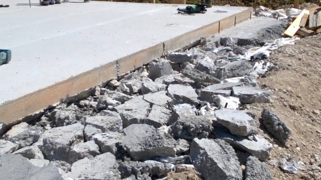

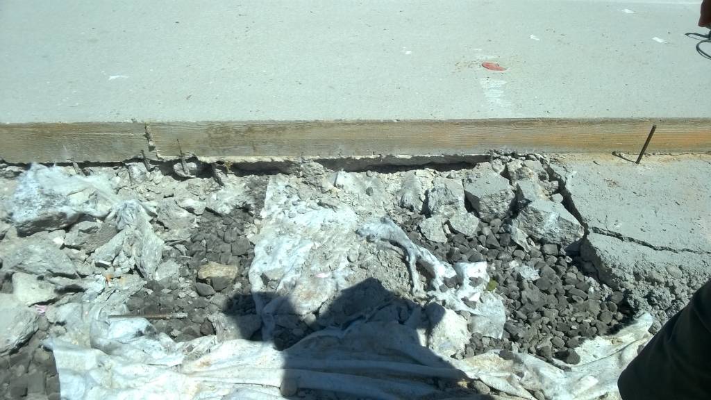

Hallo Forumsgemeinde,
meine Pfuscher vom Dienst haben mal wieder ganze Arbeit geleistet. Nachdem Sie ja meinen GSS anfangs nicht schalen wollten, wie es GeoCell vorschreibt und Sie eine gute Idee mit dem Böschung schütten hatten. Hat genau das jetzt zu einem Problem geführt.
Sie haben vermutet es gibt Probleme beim Schalen auf GSS, da ich im Unterbauch auch noch Betonbruch stark verdichtet habe, dachten Sie sie können keine Eisenstangen durch den GSS so schlagen, dass diese die Schalung hält. Also wurde eine Sauberkeitsschicht betoniert.
Ich: die muss wieder weg.
Erdbau: kein Problem des mach ma mitn Bagger.
Ich: Nein, da machts ma ja mein Unterbau mit GSS kaputt.
Erdbau: dann müss ma halt mit der Flex einen Schnitt machen und dann mit Meisel abbrechen.
Ich: Wenn es funktioniert is mir wursch wir Ihr das machts.
Meine größte Sorge war damals, das er mir mit der Flex das Vlies beschädigt.
Schön wäre es:
2015/20150511205577.JPG
2015/20150511897715.JPG
2015/20150511449306.JPG
Auf die Seiten der Bopla sollte ja eigentlich ein Anstrich, nur wie machen bei den Löchern?
Wenn ich die Perimeter Dämmung runter ziehe, habe ich ja riesige Luftlöcher. Sicher ist der GSS drunter. Aber die Feuchte zieht es mir trotzdem rein?
Wie sieht es aus mit der Statik?
Irgendjemand Tipps wie das schnell behoben werden kann? Am Mittwoch kommt bereits das EG vom Romberger. Sie können dann zwar noch zur Bopla, der Platz wird bescheiden. Eine Woche später wird schon das Gerüst aufgestellt.

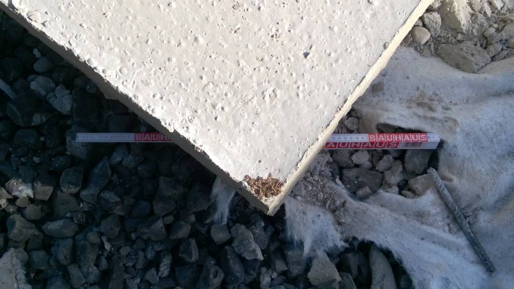

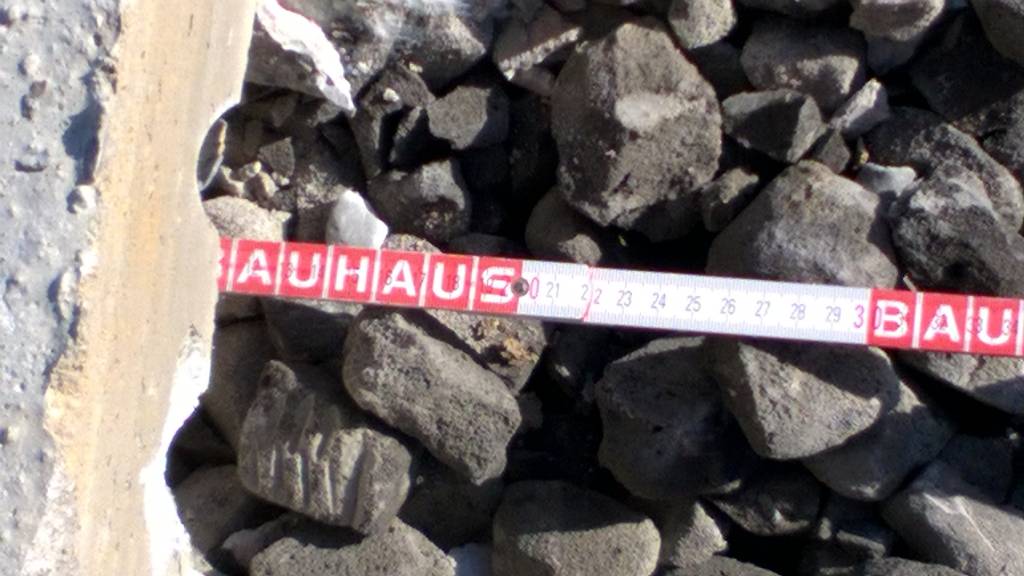

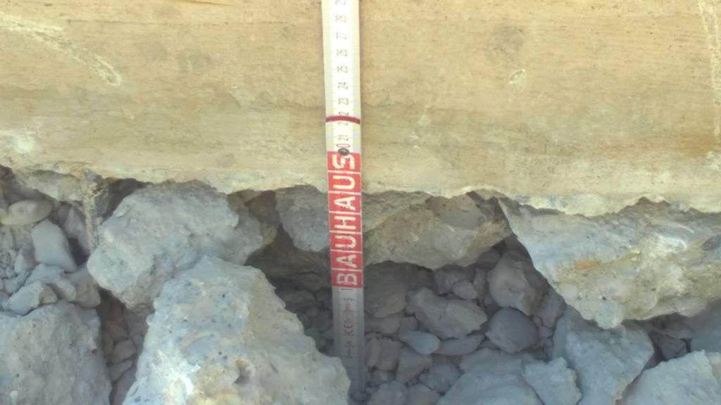

Ich habe eine schwimmende Bopla bestellt, keine "fliegende" emoji - Noch ein paar Impressionen:
2015/20150511547649.JPG
2015/20150511465144.JPG
2015/20150511955287.JPG
2015/20150511238567.JPG

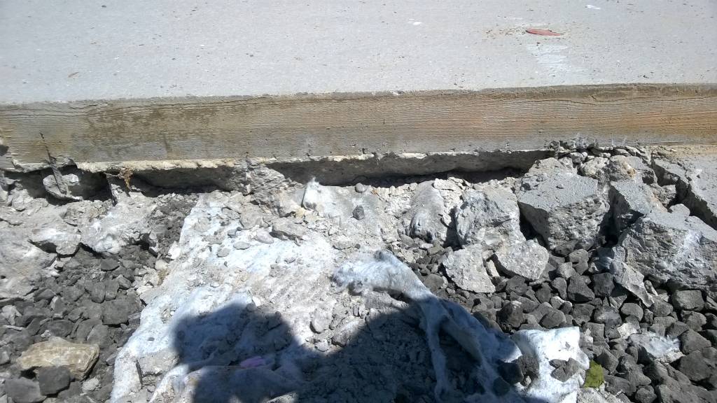

Da war mal Vlies drüber:
2015/20150511877101.JPG
Folgende Schritte habe ich jetzt unternommen. Da die Fa. Romberger bereits am Mittwoch kommen wollte, habe ich ein paar Schmuddelbildchen dorthin geschickt.
Und daraufhin bekam ich prompt Antwort vom Bauleiter, das die Ausführende Firma, hier eine neue Bestätigung bringen muss, ansonsten verhängt er schon am Mittwoch um 06:00 einen Baustopp.
Sie haben eigentlich nur bis Dienstag 11:00 Zeit, denn dann wird bereits bei Romberger aufgeladen.
Falls der Statiker freigibt, habe ich trotz allem eine glatten Abschluss zum GSS verlangt, und die Wiederherstellung des Vlieses als Schmutz Schutz.
Das heißt sie müssen die Lücken so verfüllen das ich danach ohne Probleme meinen Dichtanstricht und Perimeterdämmung aufbringen kann.
Wie gesagt, ich bin froh das ich denen bisher noch keinen Cent bezahlt habe. Sonst hätte ich jetzt ein größeres Problem. So müssen Sie auf meine Forderungen reagieren und können nicht auf Zeit spielen.

Das größte problem ist hier meiner meinung nach die freiliegende bewehrung. Die lücken seitlich unter der bodenplatte könnte man eventuell wieder mit gss verschliessen - man müsste halt irgendwie schräg rein verdichten. Scheiße auf jeden fall!

hallo richard,
hast mein größtes bedauern, daß es dein tiefbauer nach so einer schönen betonarbeit im allerletzten schritt noch so verbockt hat.
hast du drunterschauen/-greifen können ob man die bewehrung sieht/spürt?
'normalerweise' werden 'drunterleisten' aus kunststoff von 3cm aufgelegt, darauf kommt die eisenmatte. wie das bei dir am rand ausgesehn hat kann ich mir schwer vorstellen, weil ja dort die 'ausgeronnene sauberkeitsschicht' liegt. die matten können auch nicht einfach am rand ein paar cm höher liegen, weil es seitliche bügel gibt, die im vorfeld auf maß der dimensionierten decke gebogen werden, sodaß auch oben 3cm überdeckung folgen.
nochmals zur klarstellung:
deine betondecke hat am rand um einige cm weniger als vorgegeben?
sie liegt hohllagig mit bis zu 10cm luft und einer tiefe von ebenfalls bis zu 10cm?
das klingt wirklich nach einem statischen problem, weil ja genau am rand das haus draufsteht und die platte auf druck, aber nicht auf 'auskragung' dimensioniert ist.
wär gut wenn man einen unabhängigen statiker hätte der einen blick drauf wirft...
vielleicht schickst die bilder auch geocell mit bitte um kommentar?
wie genau hat denn dein hausfertiger kommentiert?

Schaut ja nicht so aus, als hätte dein Fundamentbauer schon mal GSS verwendet...
Ein Statik-Problem hast, wie schon geschrieben, sicher an der Ecke, das kann aber nur Vor-Ort abgeklärt werden.

Bewährung konnte ich keine sehen. Sieht so aus als ob nur die Sauberkeitsschicht mitgegangen ist. Außer in dem Bereich wo Sie auch mit dem Meisel die Bodenplatte gestreift haben. Da kann es sein das auch die Bopla selbst eine Kratzer abbekommen hat.
Romberger wird ohne neuen Statiknachweis das Haus am Mittwoch nicht draufsetzen. Der Externe Statiker von Mitter muss sich diese ansehen, und mittels Unterschrift dafür grade stehen.

Wer hat denn die Sauberkeit verbrochen? - Normalerweise machst die auch abgeschalt, ca. 10 - 12cm breiter als die endgültige BoPla... die 12cm resultieren aus der Aufstellfläche für Rahmenschalungen!
Und wie dick is die SS? Sieht ja nach 10cm+ aus... Geldvernichtung per excellence...
Normalerweise trennst den GSS nach obenhin mittels Folie vom Beton. Bei ner SS mußt um die Randbereiche (wo die SS über die BoPla hinausgeht...) mehr Folie auflegen, dann kannst den Überstand auch wieder entfernen... OHNE das Geotextil zu zerstören!
Blöde Frage: ausführende Firma der Betonarbeiten... war das ne Baufirma oder ein Blumenhändler?
Der Tipp mit dem Statiker is nicht ganz umsonst! Die sichtbare Randverbügelung (wenns denn eine is, ich vermute mal ja... aber warum bitteschön geht die in die SS rein?) is so nicht in Ordnung, wie arne bereits anmerkte solltest in alle Richtungen 3cm Betondeckung haben. Die gibts bei Dir in 2 Richtungen aber ned... was isn das außerdem für ne Ecke mit rd. 60cm?
Und was machen die Schaltafeln unter der BoPla?
Lass mal nen Fachmann ran... oder hast schon ne Aussage der Baufirma?

was ich gar nicht verstehe, wie bei 10-12cm (!) sauberkeitsschicht am rand ein eisenkorb gelegt/gebunden werden kann. irgendwie geht sich das geometrisch nicht aus.
