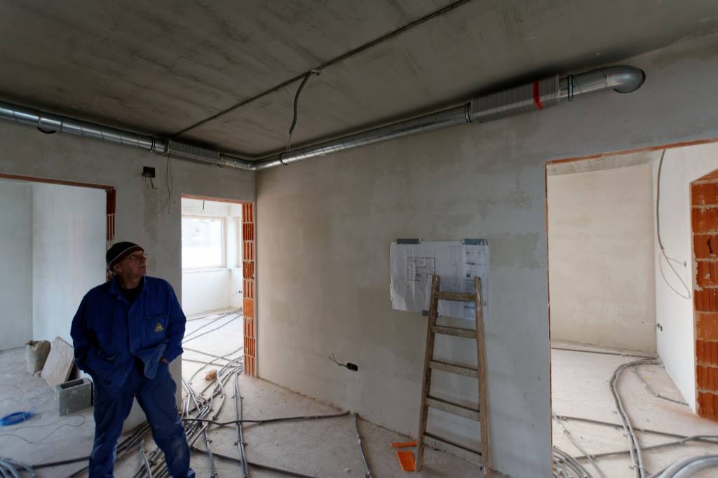

Punkt 1: Schürze mit indirekter Beleuchtung
Wir haben im OG in der Diele randseitig umlaufende Lüftungsrohre, die wir gerne hinter einer Schürze verkleiden möchten. Bitte die Verzerrung die entschuldigen, hatte an dem Tag nur das UWW-Objektiv drauf... emoji
2015/20150511519389.JPG
Der Baustoffhändler meines Vertrauens hat gemeint, das sollen wir mit 3 Knauf UD-Profilen 28x27x0,6 mm machen - einmal an der Decke, einmal an der Wand, und einmal innen an der Kante. Das leuchtet mir soweit ein. Ich habe den Mitarbeiter dann gefragt, ob wir nicht auch Dichtungsbänder zur Schallentkopplung benötigen... Laut seines Wissens wäre das nicht notwendig, wenn wir nur den Randbereich mit einer Schürze verkleiden, und nicht die ganze Decke. Seht ihr das auch so? Kann ein Dichtungsband an der Stelle schaden, z.B. was spätere Rissbildung angeht?

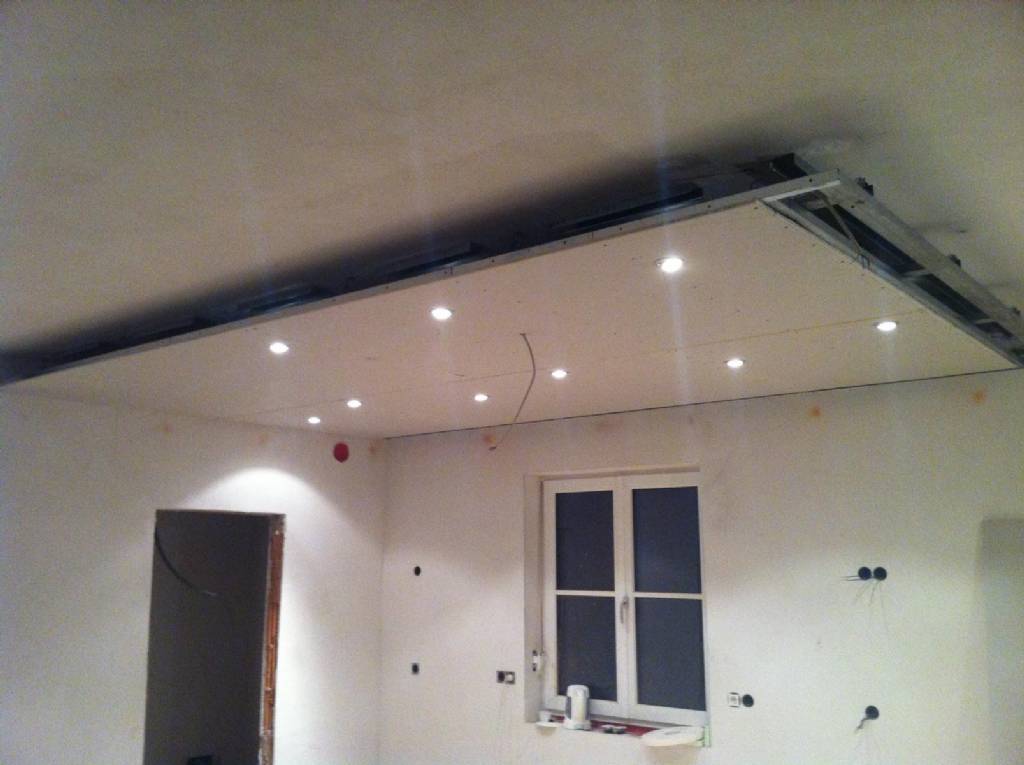

In einem anderen Thread (http://www.energiesparhaus.at/forum/37070) hat der User guenef Fotos von seiner schwebend abgehängten Decke über der Küche gepostet:
2015/20150511933421.JPG
Wir hätten das auch gerne, allerdings konnte mir der Baustoffhändler nicht sagen, wie das korrekt auszuführen ist. Brauch ich dazu nur die Profile, die ich miteinander verschraube? Oder braucht man da zusätzlich Schnellabhänger, Draht mit Öse, Schwingbügel oder sonstiges Zubehör von Knauf? Da gibt's so viele Teile, ich als Laie blick da leider nicht durch... emoji Ideal wäre eine Skizze oder dergleichen. Die Decke soll um ca. 15 cm abgesenkt werden.

kann hier nur was zu den lüftungsrohren sagen....
habe mich da auch ziemlich lange geqäult in informiert.
bachmaniac hat da schon recht, details sind hier meist das tüpfelchen auf dem i
letzlich ist es bie uns jetzt eine holzkonstruktion geworden mit winkeln aus osb platten, an diesen dann die rigips befestigt.
mit den profilen gibt es zwar lösungen, bspw. auch winkel aus den profilen zu machen mit blechzange od. einschneiden, aber das war mir dann zu "professionell".
für die sonderkonstruktion konnte wir mit holz besser arbeiten (kommt wohl auch auf das zur verfügung stehende werkzeug an)

Trockenbaukonstruktion - Der Ausdehnungskoeffizient von Metall ist in der Hinsicht auch nicht besser als das Arbeiten von Holz.
Bei den kleinen Dimensionen macht das nichts, da es in der Länge ohnehin nicht arbeitet.
Dämmstreifen unterlegen ist nicht nötig, da alle Schrauben diesen überbrücken.
Schallentkoppelt müssen die Rohre ohnehin sein- ggf mit Dämmstoff umwickeln wenn ein Teil des Kastens fertig ist-je nachdem was du gerade zur Verfügung hast.
Nur EPS ist sinnlos.
Schwingbügel benötigst du nicht, da die Schalldämmung der Decke ohnehin gegeben sein muß.
Schnellabhänger dienen nur der Schnelligkeit-wenn dann aber im System bleiben
also alles mit Metallprofilen, Abhängern etc
oder alles mit Holz machen.
Bei einer geraden Decke geht das auch- je nachdem womit du lieber arbeitest.
Die Hersteller haben alle techn Hotlines, wo du auch genaue Infos bekommst.

also ich habe für die verkleidung der rohre (ecke wie im bild oben) keine metall- / schnellabhänger lösungen gefunden...

Trockenbaukonstruktion - Da kann man nur die C-Profile an die Decke dübeln und allenfalls darunter Deckenabhänger für das frei schwebende Profil nehmen- macht aber nicht viel Sinn.
Schnellabhänger sind eher etwas für komplette Deckenabhängung- nicht für Kästen an der Wand.
