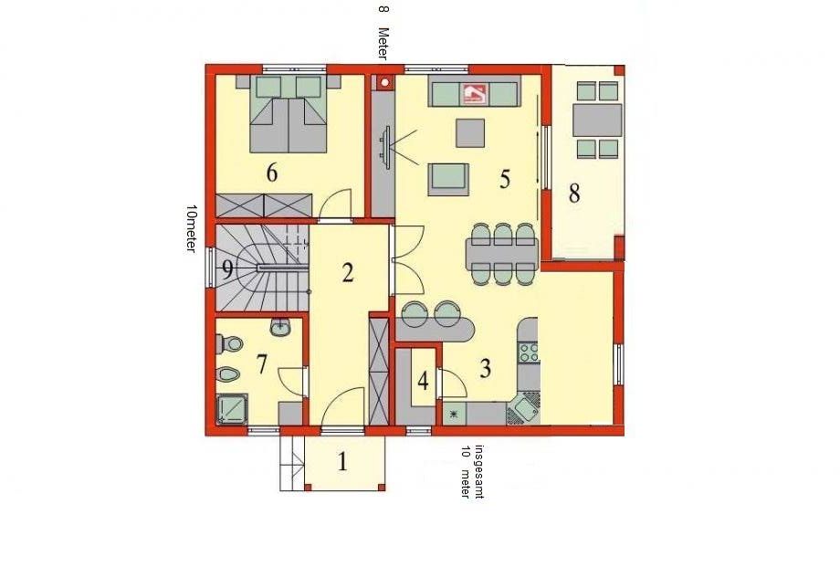

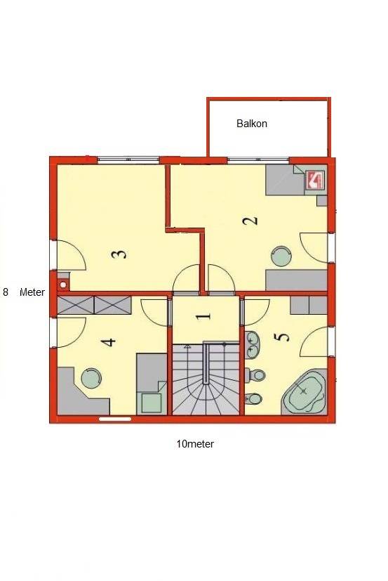

ich bin auf der suche nach einen günstigen Rohbau-Angebot. Pläne sind in Arbeit, habe nur auf Basis einer Skizze einen KV geholt.
Inkludiert sind somit die 2 Bilder ( Erdg. + 1.Stock) inkl. Keller (ca 90m2) plus Dach.
2015/20150511504222.JPG
2015/20150511604350.JPG
Wieviel darf sowas kosten?

Wie viel darf ein Auto mit 4 Türen kosten??? - Also das ist leider sehr ungenau. Welcher Ziegel 25er + WDVS oder 38+WDVS oder 50er? Baumeister oder Massiv fertig? Oder gar ein Holriegelrohbau?
Keller bewohnbar? Dichtbetonkeller?
Welches Dach? Pult, Walm, Sattel etc....???
Wie viel m² WNFL? Nur 90m² Keller sagt ja nix über deine tatsächliche WNFL aus? Die könnte ja höher sein, da vielleicht nur Teilunterkellert....
Nebenbei hätte dein Grundriss noch einiges an Optimierungsbedarf. Sind ja nicht einmal tragende Innenwände zu erkennen. Wie soll da jemand eine Kostenschätzung machen?
Die Nassräume sind weit auseinander, somit wieder erhöhter Aufwand bei sanitärer Rohinstallation.
Willst du wirklich schräg zum Fernseher sitzen und den Kopf immer um 90° drehen?
Das sind leider nur ein paar Kritikpunkte. Überdenke aber noch mal dein Haus, und mach dir Gedanken über den Baustoff den du willst.

Die Außenmauern sind nur 35 cm dick laut Plan?
Frage doch mal die Firma, von deren Website du dir die Skizze "Edvina" heruntergeladen hast, wie viel sie für das Haus verlangen.
http://www.domprojekt.hr/mehrstockige-edvina-50?lang=de
Sie haben das Haus ja schon mal gebaut und sicherlich eine Preisliste.
