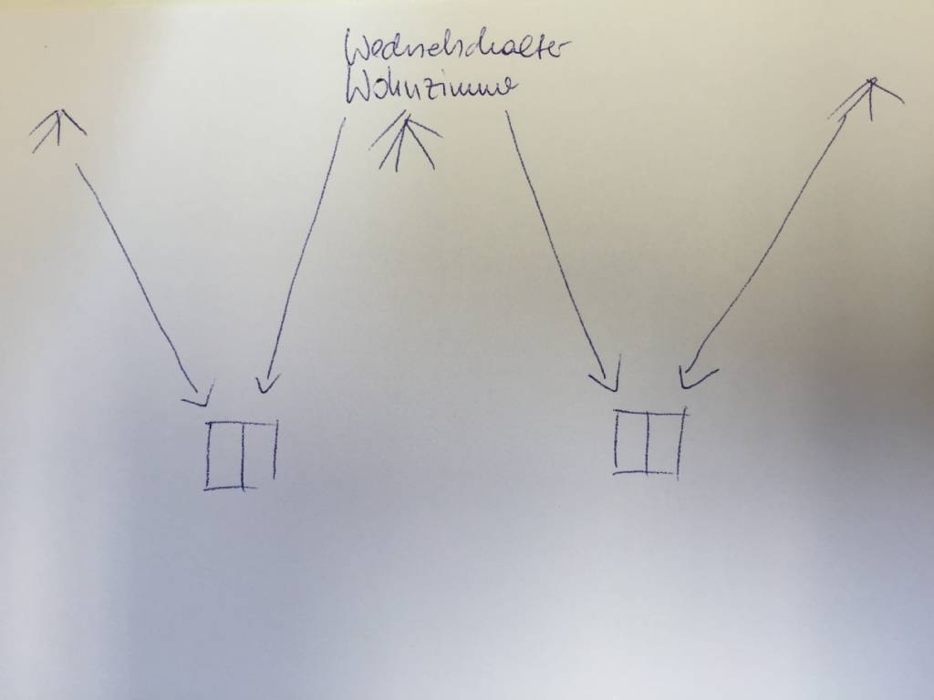

Frage zu Lichtsituation
ja, das ist standard.
du brauchst dazu 2 serienschalter mit wechselschalterfunktion... |
Auch wenn nur das Wohnzimmer ein Wechselschalter ist und die anderen beiden jeweils ein normaler Ausschalter?

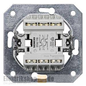

hier ein Link wo ich die Sachen kaufe https://www.schalter-steckdosen-shop24.de/index.php/designline/packinglist/additem/catid/530/setid/52/designline/61/intuniqueID/1430820634/ Welcher Einsatz kommt da für diese Situation in Frage? Danke |
ja, ein wechselschalter ist ein ausschalter mit zusätzlichem kontakt, kann also immer auch als einfacher ausschalter verwendet werden, quasi abwärtskompatibel.
die meisten ausschalter sind ohnehin wechselschalter, einfach daran zu erkennen ob 3 anschlüsse vorhanden sind... |
Serien-Wechselschalter - Das Schlaumeierwort dafür heißt SerienWechselschalter.
Wie Dyarne richtig erwähnt hat, werden die meisten schon per default als wechselschalter ausgeliefert. Rein sicherheitshalber würd ich das kontrollieren
Symbolik sollte ungefähr so aussehen (Symbolbild): mglw. bezeichen manche Hersteller das auch als UMschalter.. Wichtig wär noch, daß die beiden schaltersymbole in der Mitte KEINE gestrichelte Linie haben, dann wärs kein Serienschalter (also 2 geteilt) lg Wolfgang |
danke an alle. ich hab mal welche bestellt. mal schauen ob sie so eine gestrichelte Linie haben oder nicht. konnte ich am internetfoto nicht erkenn. danke grüße |
