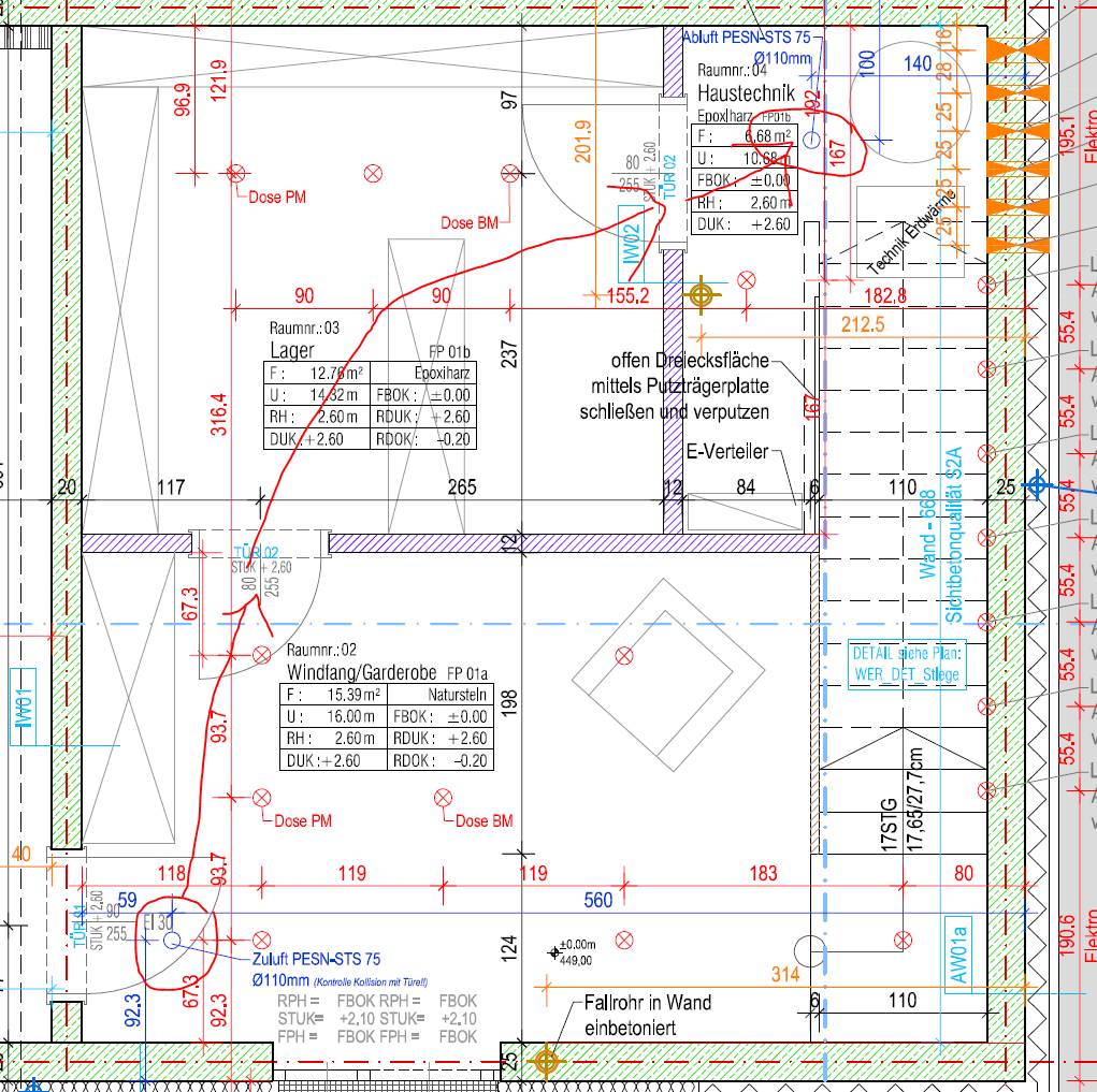

Unser HKWL möchte die Wohnraumlüftung im Keller nicht für alle Räume gleich machen. Es gibt dort 3 hintereinander geschaltene Räume.
Im Vorraum möchte er einen Decken-Zulüfter legen. Von dort soll die Luft unter der Tür in ein Lager strömen und von dort wieder unter einer Tür in den Technikraum ziehen. Dort findet sich in der Decke ein Abluftventil.
Reicht das aus? Oder soll er im Lager (20m2) auch ein Abluftventil setzen?
Meine Befürchtung ist, dass im Lager die Luft nur horizontal über den Boden streift und kein vertikaler Luftaustausch stattfindet.

Ohne genauere Infos kann man dazu schlecht was sagen. Zeig doch mal den Plan mit dem Lüf-tungskonzept KWL KWL [Kontrollierte Wohnraumlüftung]. Und die Raumdefinition (ob beheizt/gedämmt?)

Hier ist der Grundriss mit Lüftungsverteilung.
2015/20150501387660.PNG
Ziel ist es, durch die KWL KWL [Kontrollierte Wohnraumlüftung] einen trockenen Keller ohne Kondenswasserbildung zu erhalten. In vielen Häusern riecht der Keller, vor allem im Sommer, muffig.

Knochen schrieb: Ziel ist es, durch die KWL KWL [Kontrollierte Wohnraumlüftung] einen trockenen Keller ohne Kondenswasserbildung zu erhalten. In vielen Häusern riecht der Keller, vor allem im Sommer, muffig.
Ich gehe jetzt mal davon aus, dass Lagerraum und Haustechnik unbeheizt sind, sich aber innerhalb des Dämmperimeters befindet.
Mein Vorschlag:
- Im Windfang/Garderobe eine ZUL machen und zur ABL EG überströmen lassen.
- Im Lager würde ich eine ZUL machen und zur ABL Technikraum überströmen lassen.
- Die Tür zwischen Windfang/Garderobe und Lager dicht machen.
Gruss HDE
  •  Knochen
1.5.2015  (#6)
Hallo HDE,
Genauso würde ich es auch sehen.
Die Zuluft im VR strömt auch über das Stiegenhaus ins OG zur Abluft.
Also lieber luftdichte Türe im Lager mit Luftauslass.
Der gesamte Keller befindet sich innerhalb der Dämmperimeter.
Geheizt wird im Lager zaghaft (geplant sind um die 17°C)

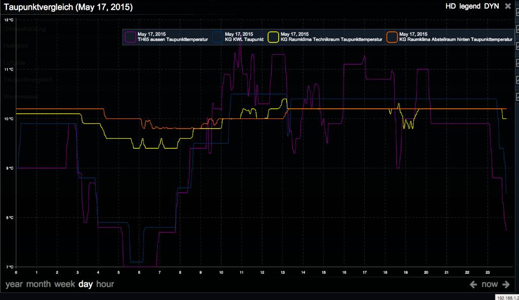

Knochen schrieb: Wir führen unsere Luft zuerst über einen Erdwärmetauscher. Der wird wohl einiges an Feuchtigkeit aus der Luft holen.
Schon, aber er wird keine Wunder wirken...vor allem nicht im Keller.
Nachdem ich ja alles monitore (ua. die Zuluft der KWL KWL [Kontrollierte Wohnraumlüftung] im EWT), hab ich auch davon Statistiken emoji
Schon jetzt wärs teilweise kontraproduktiv, den Keller, wie in meinem Fall auch mit EWT, über die KWL KWL [Kontrollierte Wohnraumlüftung] zu führen, da die Taupunkttemperatur der Zuluft im EWT über dem Taupunkt in den Kellerräumen liegt.
Mit "normaler" Fensterlüftung im Keller wärs noch schlimmer.
Mein Keller hat jetzt zwischen 17 und 18 Grad und ca. 60 % rel. LF.
