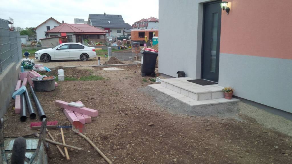

Hi,
eine vielleicht "blöde" Frage,...
ich möchte so um das Haus Steine schütten und dann mit so nem Rasenkantenstein zum Rasen abgrenzen.
Ich habe provisorisch schon begonnen aber ich denke die Steinchen sind zu klein bzw. das Wasser kann da nicht schnell genug versickern oder?
Hier mal das Foto:
2015/20150430426997.JPG
Mir gefallen die kleinen Steinchen besser als größere wie zb. Grobkies 32/63 aber wenn die kleinen ein Nachteil sind dann sollte ich wohl die größeren nehmen oder was meint Ihr?
Darunter kommt natürlich dann noch das Unkrautvlies aber das hat jetzt wenig mit meiner Frage zu tun :)
Bedanke mich für jeden Ratschlag!

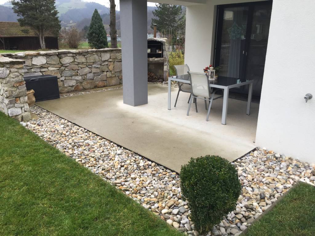

wir haben die ganz normalen runden kiesel mit 16/32 - das wasser rinnt super ab, sie sind sehr kostengünstig, schaun natürlich aus, werden nicht veralgen bzw sieht man dreckt nicht und sie kommen aus der kiesgrube zwischen uns und euch - also kurze anreise.
bei den kleineren hast halt auch das problem, dass sich da eher unkraut ansetzt, als bei grossen (da findets unkraut einfach keinen halt). wenn du unbedingt die kleinen willst, würd ich das nur oben auf die obersten 5cm machen und zum rest nochmal mit vlies trennen.

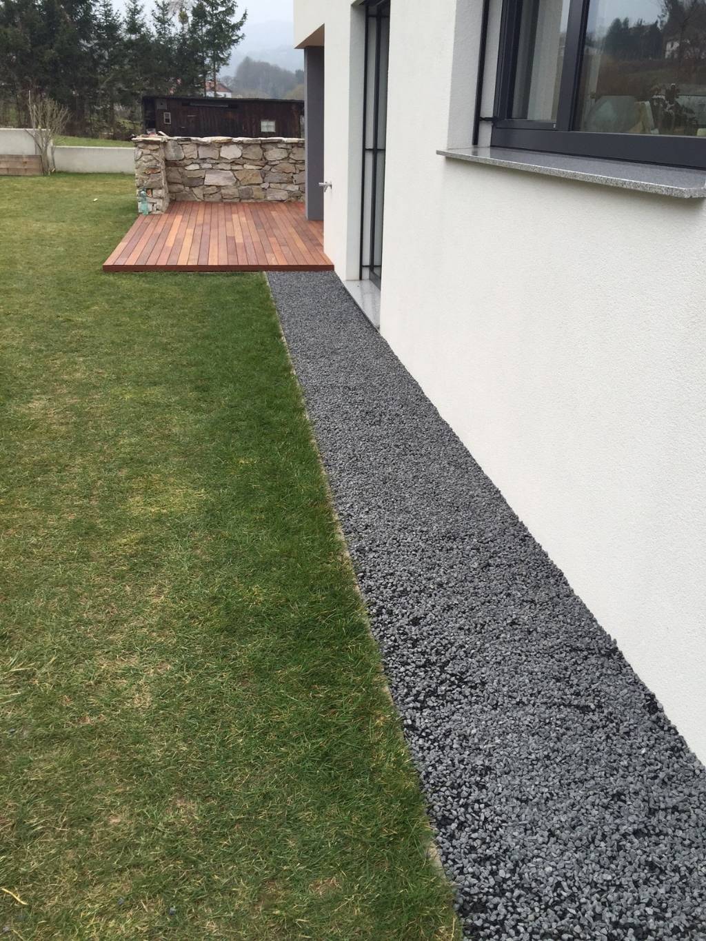

web, ich kann dir von großen nur abraten, ist dermaßen unbequem drauf zu latschen....
wir haben den brechsplitt von schärf genommen, 8-12mm. und der ist einfach - perfekt.

drunter ist das material, hatten wir jetzt drei jahre liegen und das war echt mühsam zum darauf gehen:
2015/20150430785029.JPG
da drüber kam das weiße vließ, anschließend rund 5-7 cm basaltbruch.
hab für den big-bag 115,-- inkl. bezahlt.
am schönsten schauts aus, wenn der naß ist, weil tiefschwarz.
mit selbigen splitt haben wir sämtliche beete abgedeckt und bei teilen des hochbeetes anstatt des rindenmulchs verwendet.

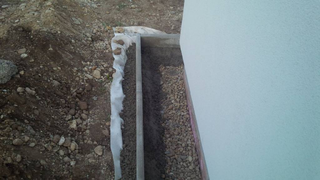

haben gestern schon begonnen mit dem ausgraben (40cm breit und 40 tief), Unkrautvlies rein, Rollschotter drauf, Randsteine betonieren, weitere Steine dann wieder drauf/nachschütten....finito :)
Fotos folgen...
  •  webdesigne
7.5.2015  (#21)

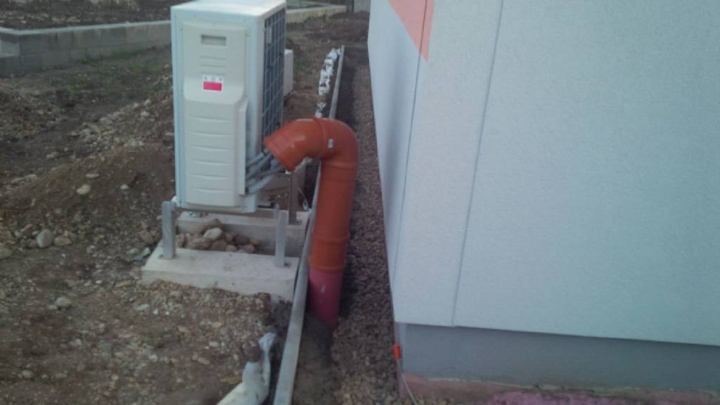

So...
2015/20150507240108.JPG
2015/2015050759536.JPG
2015/20150507898005.JPG
Heute noch nachschütten, dann die oberste Schicht schönere Steinchen und das wars emoji
Ging einfacher als ich dachte...
