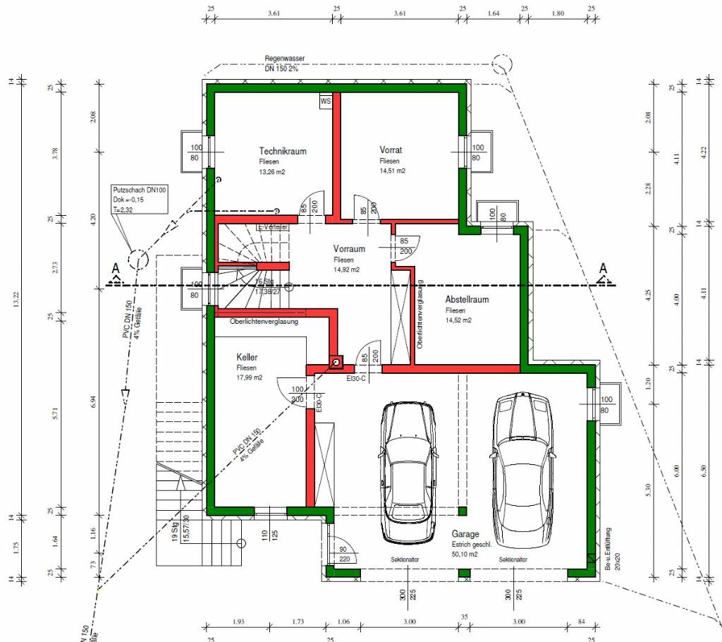

Nochmal der Kellerplan:

wolfgangpue schrieb: Keller ist rundum gedämmt. Garagendecke wird oben von der Terasse gedämmt.
Bei “Rundum“ muss aber auch der Kellerboden mit 0.25 W/m2 K gedämmt sein ! emoji
wolfgangpue schrieb: - Decke zu unkonditioniertem ungedämmten Keller 0,22
Das kannst Du Dir dafür dann aber sparen! emoji
Und wenn Du ein paar Verbesserungen suchst rate ich Dir die Wände zur Garage zusätzlich dämmen. Probiere das mal im EA EA [Energieausweis] aus. Könnte gerade so reichen! emoji
In diesem Sinne HDE

der energieausweis ist ja ein bisschen eine "trickserei". nach meinem wissensstand wird (zumind. in der stmk) das gebäude beim energieausweis immer OHNE keller bzw. mit unbeheiztem keller gerechnet, also immer so, als würde das haus nur auf einer bodenplatte stehen. daher ist die dämmung zw. keller und EG sehr wichtig (bei dir: Decke zu unkonditioniertem ungedämmten Keller 0,22)! in der realität ist das bei einem beheizten keller natürlich absoluter schwachsinn und das wissen auch die betreffenden stellen. die regelung ist aber nun mal leider so... daher wird die dämmung zw. keller und EG in der theorie schöngerechnet (also am papier stärker gedämmt) und in der realität dann mit weniger dämmung ausgeführt, weil ja die eigentliche dämmung im kellerbodenaufbau bzw. darunter durchgeführt wird!
in der praxis wird diese fußbodenaufbauten im nachhinein niemand kontrollieren (es reißt dir ja keiner den fußboden auf), ähnlich verhält es sich mit dämmungen an ähnlichen stellen (z.b.dach). daher ist an diesen stellen sicher noch etwas verbesserungs-spielraum, um die 2 pünktchen zumindest am papier zu reduzieren. für die praxis ist das wohl irrelevant und du musst selbst entscheiden, ob die angegebenen verbesserungen auch tatsächlich so umsetzt. eine KWL KWL [Kontrollierte Wohnraumlüftung] ist aber so oder so eine gute idee emoji

zum keller: das ist eine klare entscheidung: entweder keller in warmer hülle oder nicht. alles in der warmen hülle ist konditioniert.
wenn der keller nicht in der warmen hülle ist, gilt er als unkonditionierter pufferraum gegen erdreich und die eg-decke wird mit einem abminderungsfaktor (0,5-0,7) berechnet.
das hat natürlich eine gewisse unschärfe, weil ein keller vollversenkt ist, ein anderer 1m rausschaut.
