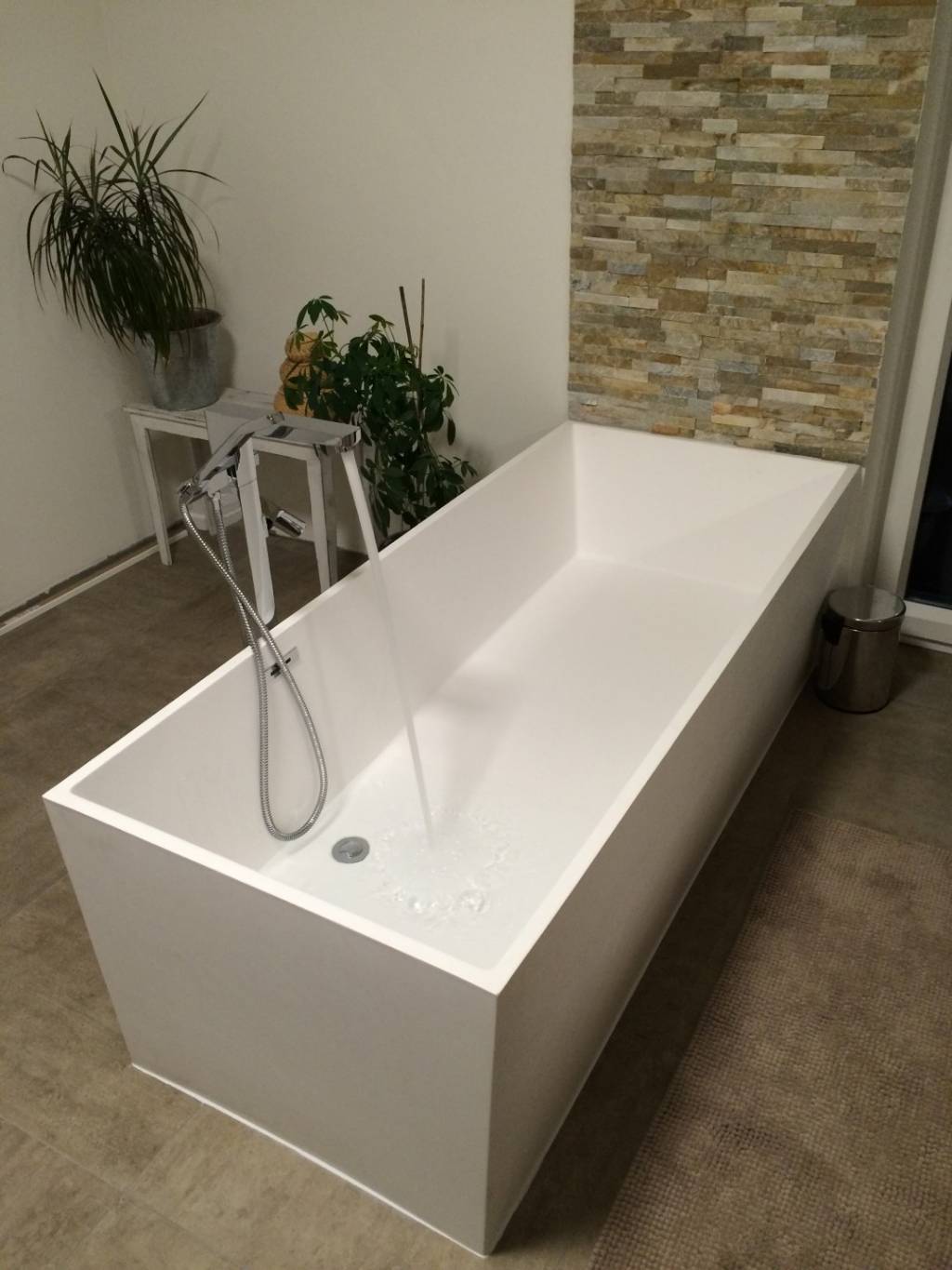

27.3.2015  (#9)
Bei mir ist die Wanne auf 3 Seiten freistehend. Fliesenboden wurde durchgezogen, sowie die Abdichtung. Darunter jedoch keine Schütten sondern Esstrich bis zum Rohboden.
Aber bei einer nicht freistehenden Wanne würde ich diese auch auf den Rohboden stellen und damit "tieferlegen". Möglichkeiten gibt es viele, sehe keinen Nachteil bei der Lösung direkt auf den Fliesen. Eher vorteile...

@AnTeMa Gibts ein Bildl von der Stahl/Holz Lösung? Steh auf solch Sachen...

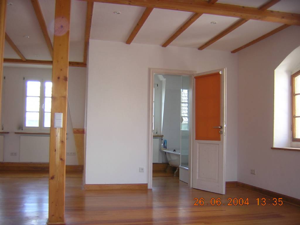

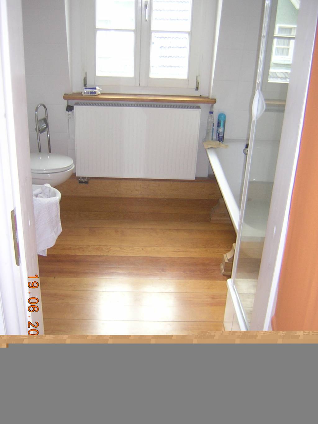

27.3.2015  (#10)
Wanneneinbau - stefanz13@
Die Wanne muß ja nicht freistehen und kann genauso verkleidet werden wie üblich- nur daß sie nicht auf dem Rohboden sondern dem fertigen Fliesenbelag steht, was auf jeden Vorteile bei der Abdichtung hat.
Der einzige Unterschied ist die Bauhöhe.
innuendo@
hier ein Bild davon- in Wirklichkeit ist die Wanne tiefer- nur durch die Persektive sieht's höher aus.

Die Metallwanne wurde separat geerdet-
die sichtbare nicht emaillierte Seite weiß nachlackiert.
Die Metallwannen haben den Vorteil, daß sie sehr stabil und verwindungssteif sind und keine weiteren Befestigungen benötigen.
Als Ständer ließe sich auch etwas aus Metall darunterkleben.
Die Badwände habe ich auf den unten durchlaufenden Holzboden gestellt.
Andreas Teich
