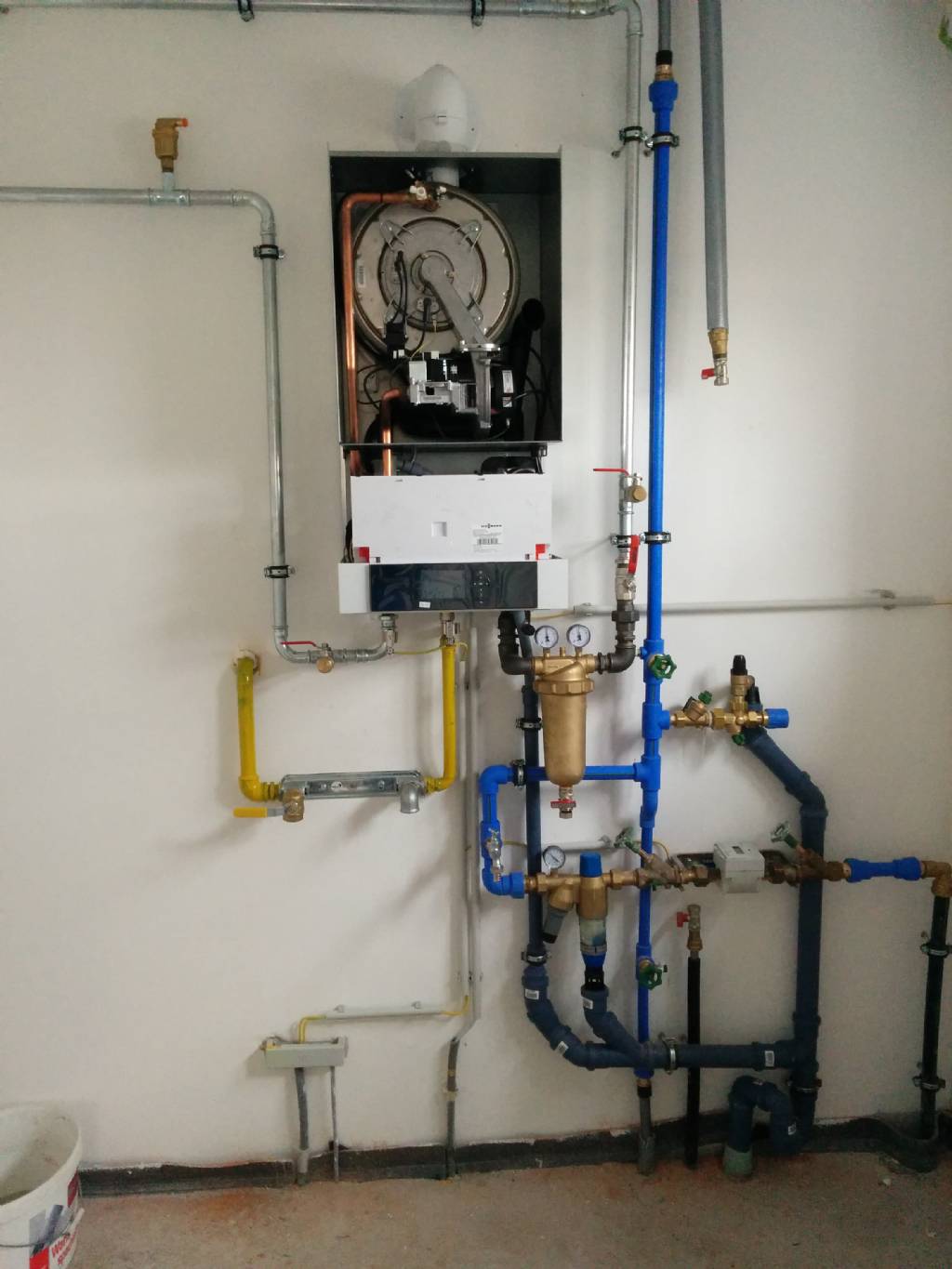

Hier mal Fotos der anlage (vor Inbetriebnahme):
2015/20150318281581.JPG
2015/20150318860804.JPG

schön übersichtlich, ... aber spontan sehe ich bei den beiden Kanalleitungen keine Syphone, bei mir waren die nötig, sonst kam der Gestank aus dem Kanal.
19.3.2015  (#12)
na so einen materialmix sieht man auch nicht alle tage!
kunststoff - c-stahl - rotguß - schwarz. und das auf einem halben m2
was fehlt noch? ahja kupfer, aber das gibts ja gottseidank in der therme...
das problem ist hier die elektrokorrosion; da muß man beim materialmix (der sowieso zu vermeiden ist) auf die fließrichtung und die reihenfolge nach elektrochemischer spannungsreihe achten.
hat dein spezialist aber eh sicher gemacht ... ;-9
mach doch gute fotos; darüber freut sich jeder gutachter wenn du einmal probleme mit dem heizwasser oder korrosionsschäden bekommst.
eine fachgerechte installation sieht so sicher nicht aus!
aber das heizwasser ist ja eh sicher geprüft und normgerecht aufbereitet worden, oder?
@ minax, wenn mich meine optik nicht täuscht ist ganz unten der syphon für die 3 abflüße

2015/20150319904002.JPG

und wo soll dieses mag bei mir sein? siehst du es auf dem bild?
die machen mich fertig emoji
19.3.2015  (#14)
@bomb: am besten, du lässt den Heizinger den thread lesen....
und nein, auf dem bild ist nirgends ein MAG..

edit: was ist denn das für ein behälter/zylinder wo die beiden barometer draufsitzen?

Ich hab auch kein separates MAG, bei mir ists in der Gastherme drinnen.
Ich würd an deiner Stelle den Installateur aber schon fragen, warum er bei dir die ganzen Restln vom Röhrlzeugs eingebaut hat.
Das soll er nochmal neu machen, einheitlich...und dann auch gleich die Isolierung draufmachen...sonst heizt ungewollt den Technikraum.
