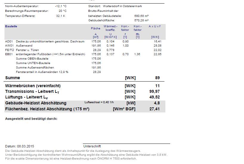

Könnt ihr mir noch beim interpretieren der EA EA [Energieausweis] angaben helfen?
2015/20150308442226.PNG
Zum einen werden 4,8kW Gebäudeheizlast angegeben und im Kleingedruckten steht 3,8kW mit KWL KWL [Kontrollierte Wohnraumlüftung].

slowmo schrieb: Zum einen werden 4,8kW Gebäudeheizlast angegeben und im Kleingedruckten steht 3,8kW mit KWL KWL [Kontrollierte Wohnraumlüftung].
das wird einmal mit, einmal ohne kwl mit wrg gerechnet sein... also in deinem fall gelten 3,8kw.
wobei sich bei passivhäusern immer eine phpp berechnung empfiehlt, da der ea ohne berücksichtigung innerer/solarer gewinne da nicht mehr auseichend geeignet ist.
schreibt d&w doch eh vor, oder?
deine außenwand hätte im system noch verbesserungspotential, der rest ist super...

slowmo schrieb: WP dimensioniert er in unseren Breitengraden 1-1,5 kW unter Heizlast aus dem Energieausweis.
Ich weiss nicht, was der Energieausweis in AT AT [Außentemperatur] aussagt, aber eine mathematisch korrekte Abbildung der physikalischen Heizlast ist immer gleich, Breitengrade hin oder her.
Ich würde das auf keinen Fall machen, die WP WP [Wärmepumpe] unter Heizlast auslegen. Es sei hier an den Februar 2012 erinnert. Was man aber sicher machen kann, ist auf einen Zuschlag für WW WW [Warmwasser] zu verzichten. Unbedingt bei der Dimensionierung auf allfällige EVU-Sperrzeiten achten.
In der Schweiz ist es bei Neubauten nicht mehr erlaubt, den primären Wärmeerzeuger so auszulegen, dass oberhalb der Auslegungsbedingungen eine Heizpatrone benötigt wird.
