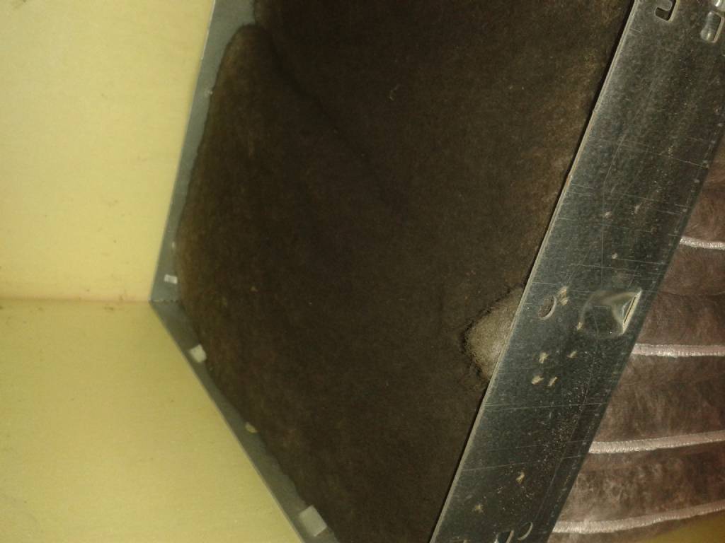

Ja, wegen der Standzeit würde ich G4 vorfiltern, aber nicht mit Taschenfilter, sondern mit G4-Vlies. Das kannst Du einfach oben auf den F7-Rahmen drauflegen, wie hier gezeigt (der Kasten steht vertikal):
2015/20150218106182.JPG
Dann kannst Du dahinter einen Rahmen mit einem großen F7 machen oder zwei Rahmen mit F5 + F9. Eine nicht zu große Fläche bei G4 könnte für dessen Filterwirkung sogar von Vorteil sein: Neben dem Siebeffekt wirken ja noch andere Effekte in einem Filter, und die brauchen m.W. bei einem Grobstaubfilter eine gewisse Mindestanströmgeschwindigkeit.
