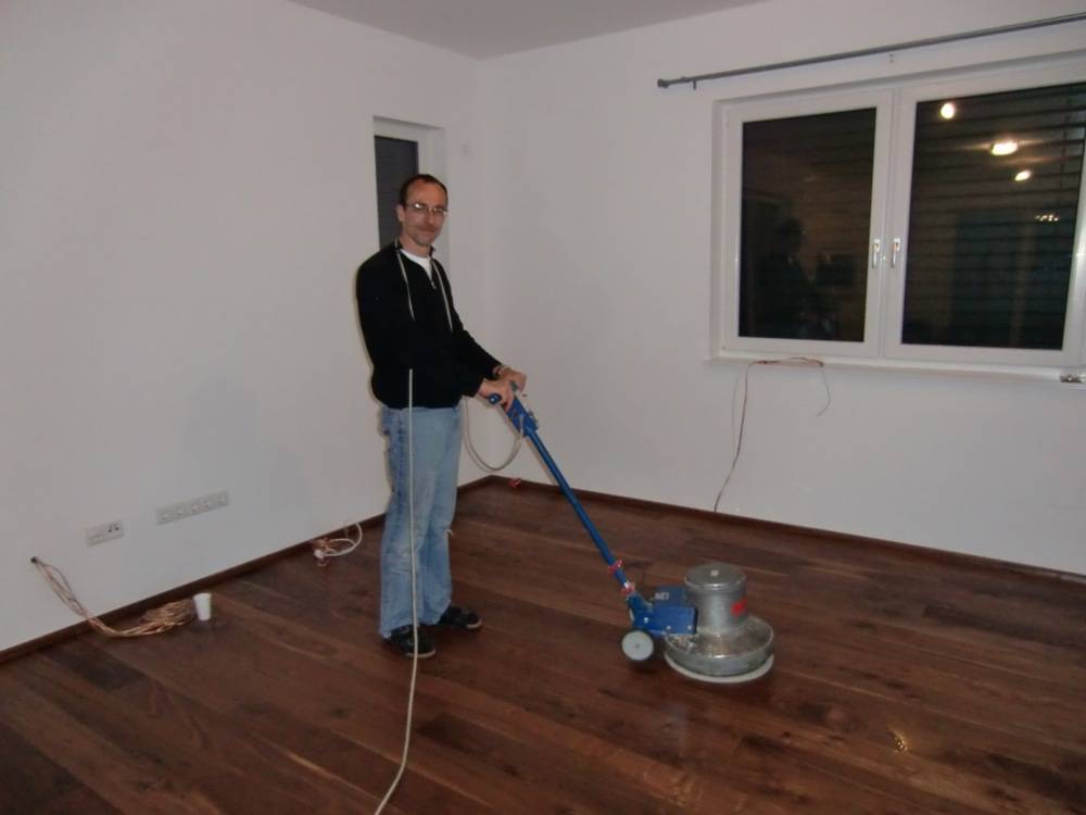

  •  sensai
17.2.2015  (#7)
Nussboden geölt sowie Buche geölt
Nach dem Verlegen Nebelfeucht aufgewischt.
Danach mit dem Woca Bodenöl den Boden aufpoliert.
Dazu haben wir uns von der Parkettfirma einen Poliermaschine ausborgen können. Das Woca Öl aber seeeeeehr sparsam verwenden. Ein paar Tropfen
reichen locker für einen m² Parkett.
