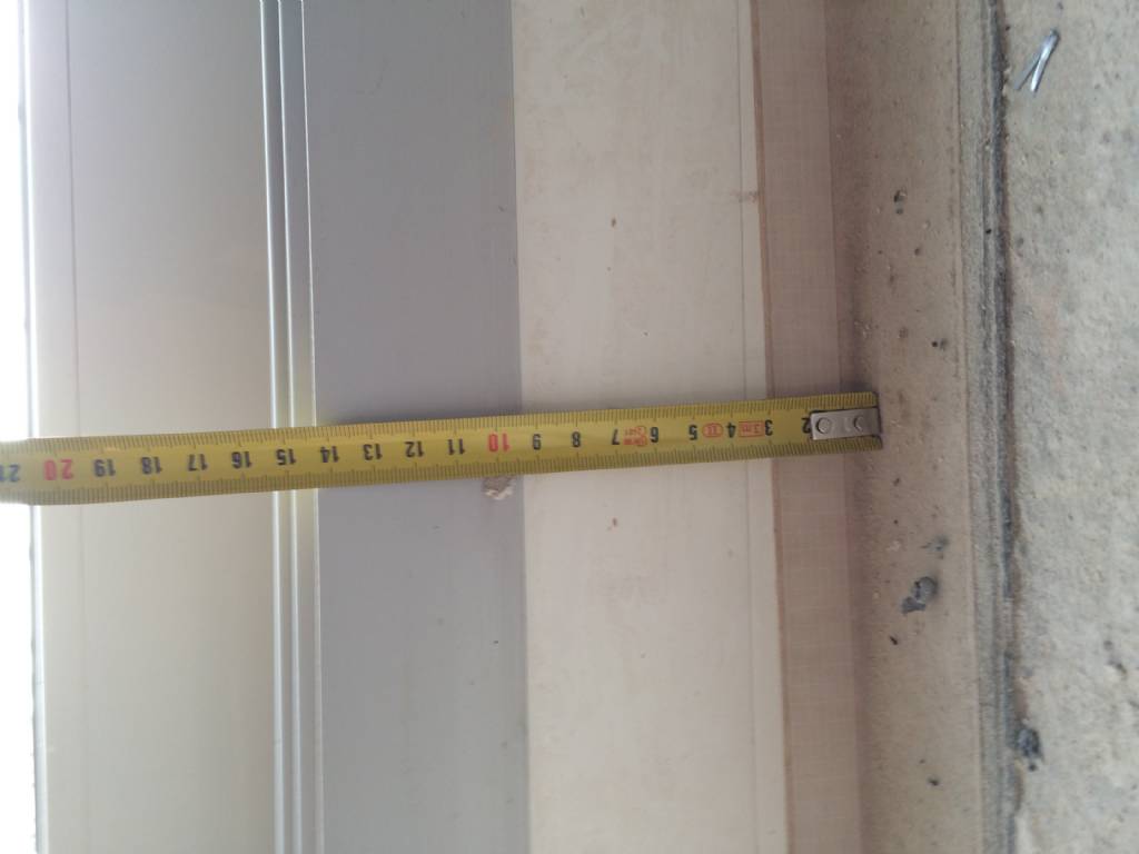

hab in einen Raum leider nur 14,5 cm Bodenaufbau zur Verfügung bis Kante Terassentür (sprich mit der möchte ich bündig abschließen) siehe Foto.

Würde den Aufbau wie folgt machen von unten nach oben:
1) 4cm Schüttung (hab die Elektrokabel am Boden und kreuze dort ein paar mal deshalb 4cm)
2) 3cm Steinbacher Steinothan 105 (bessere Dämmwirkung als normale Tackerplatten)darauf dann die FBH FBH [Fußbodenheizung]
3) Estrich 6cm Estrich (wahrscheinlich Zementestrich)
4) 1,5cm für Bodenaufbau Parket + Kleber (14mm Parkett und 1mm Kleber).
Der Keller darunter wird noch mit 8cm EPS+ gedämmt (an der Decke halt).
Ansonsten habe ich überall 16-18cm = no Problemo
Bitte um eure Meinungen!!

hallo retour,
so ähnlich haben wir das auch gelöst, mit der steinothan 107 (alukaschiert), die kann noch ein bissl mehr.
je nach anzahl deiner e-schläuche würde ich die fläche in erster lage mit 4cm steinothan auslegen, und nur die felder mit den schläuchen 'ausschütten'; die zweite lage so wie von dir geplant.
mit 7cm wlg 023 bist du ganz gut dabei...
wir haben noch zur trittschalldämmung eine luftpolsterfolie dazwischengelegt...
http://www.jaraflex.at/produkte/heizsysteme/waermerueckstrahlmatte/
vorsicht mit der höhe:
am bild sieht das so aus, als ob du zum rahmen die 14,5cm hast; der stulp wird da ja drübergehen. du brauchst auch genügend luft unten zum flügel, damit der nicht zum steindlfänger wird - 5mm wären mir da zuwenig...

Also ich denke 7cm von dem
Steinothan ist dann doch overdressed!
Meinte eigentlich das 107 er steinothan, danke!
Was genau meinst du mit dem stulp - sorry kenn mich nicht aus?!
Danke
10.2.2015  (#3)
mit dem stulp mein ich den fenster-/türflügel; dieser überlappt ja den rahmen auch nach unten, damit ist die nutzbare höhe bodenaufbau bis zum türflügel geringer als in deinem bild...

Sorry, aber in 1(!) Raum hast du nur 14,5cm Bodenaufbau frei, überall anders 16-18cm??
Machst du in den Raum eine Stufe von 2-4cm hinein oder verstehe ich das falsch.
Wenns nur an der Terrassentür liegt, die eventuell zu tief eingebaut wurde, dann soll doch der Fensterbauer kommen und diese auf die richtige Höhe einbauen. Alles andere ist ja Murks!

Nein kein murks sondern eine Renovierung und da hat man wenn man auf einem bestehenden Fudament aufbaut und eine Terrasse einverleibt eben unterschiedliche Höhen.
In den anderen Räumen kommt dann eben mehr Schüttung rein bzw. er Estrich höher um 1cm.

Da es sich hier um die Schiebetür handelt (sorry für das schlechte Bild) und die komplett in dieser Schiene läuft (schließt bündig ab).
Das Steinothan ist ja nicht gerade billig deshalb wäre ich bei der Schüttung geblieben (mit den 8cm EPS+ habe ich die 0,2 die ich für den Energieausweis benötige).

dynamite schrieb: ...Schiebetür...
ah, ok ... emoji
ich denke da immer old school, hab das nicht gleich erkannt...
ich bin ebenfalls sanierer, bei uns hing die rohdecke um 5cm durch, wir haben das mit den steinothan platten ausgeglichen in den kombintionen unterschiedlicher stärken und einer zarten ausgleichsschüttung...
dynamite schrieb: habe ich die 0,2 die ich für den Energieausweis benötige...
ich wollte dort so gut dämmen wie es mit vernünftigem aufand möglich war. nach 40 jahren kaltem boden war das eine einmalige gelegenheit der wärme den unteren fluchtweg sehr gut abzudrehen ... emoji

Ist es egal ob man Ausgleichsschüttung oder einfach dickere Platten nimmt und die Leitungen ausschneidet?
Dachte eher von der Festigkeit her ist die Schüttung besser?
Wir haben sonst eigentlich eine gerade Bodenplatte, habe aber eben einen Keller der nicht beheizt ist teilweise darunter und die anderen Bodenplatten sind neu und da ist Rollschotter und 25cm XPS drunter.
11.2.2015  (#9)
von der festigkeit her ist es sicher egal, der estrich macht da schon eine gute druckverteilung. es ist halt mühsam leitungsausnehmungen in platten reinzuschnitzen...
