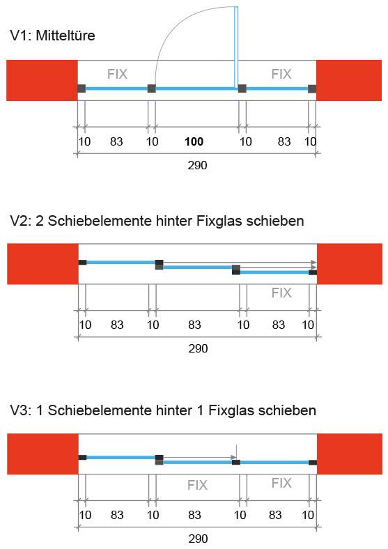

Knackpunkt sind unsere Terrassentüren, die wir aus optischen Gründen 3-teilig ausführen wollen bei nur 290 cm Öffnungsbreite.
Variante V2 wär unser Favorit gewesen, geht nicht, bieten sie nicht an.
Meine Frage:
- geht V2 bei anderen Fensterherstellern oder gibt es diese Türöffnungsart nicht?
- kann man Terrassentüren auch nach außen öffnen oder ist das eine Schnappsidee?
- Was wäre eure Wahl oder wie würdet ihr das lösen...andere Varianten?
Öffnungsvarianten:

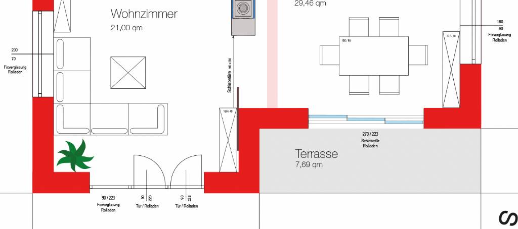

Diese beiden Terrassentüren betrifft es:
2015/20150208854533.JPG

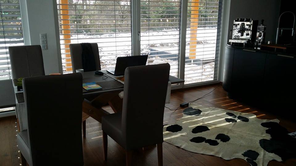

Was spricht gegen V1?
Wir haben es genau so wie V1, passt prima und ist kostengünstig.
2015/20150208626979.JPG
Tom

Schau mal hier wegen Variante 2, wurde schon mal besprochen.....:
http://www.energiesparhaus.at/forum/18822
Ansonsten nimm Variante 1, bei Variante 3 ist die Durchgangslichte keine 83cm mehr, sondern maximal 70-75cm, also schon sehr schmal.

Danke euch für eure Kommentare!
@mossoma: Danke für das Foto Tom, gefällt mir! Gegen diese Variante spricht, das der Platz vor der mittleren Tür vielleicht zu knapp werden könnte, wir haben da gleich den Tisch stehen.
@rainer1977: Danke für den Link. Die 70-75 sind sicherlich zu schmal, da hast du Recht. Ich rede mit meiner Frau, vielleicht gehen wir von 290 auf sagen wir 320 cm.
@atma: Wird, wenn wir Lösung 1 nehmen, auch die Rechte Tür werden.

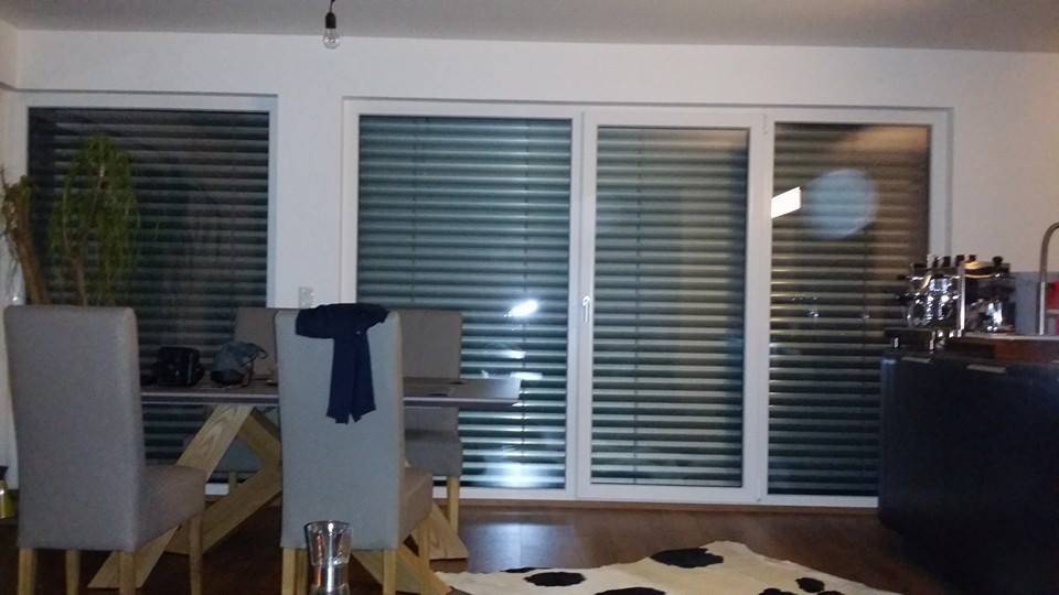

8.2.2015  (#13)
stimmt,der linke teil ist breiter
130 cm links mitte 100cm rechts 100 cm
2015/201502082620.JPG
tom

Ich werde morgen mit meiner Frau reden und wir werden denke ich auf 320 cm Breite gehen. Anbieten kann ich mir ja Variante 1 und 2 lassen...mal sehen.

@tom - Ist das ein durchgehender großer Raffstore? Wie ist das bezüglich Überhitzung im Sommer, wenn man zum Rein- und Rausgehen gleich die gesamte Fläche öffnen muss? Wie lange dauert das eigentlich etwa?
  •  mossoma
9.2.2015  (#20)
Ja, ein durchgehender Raffstore von Schlotterer. Dauer des Hochfahrens gestoppte 62 Sekunden.
Bezüglich Überhitzung kann ich dir leider noch nichts sagen, da wir erst seit 31.Jänner 2015 in unserem Haus wohnenemoji
Im Sommer wird die Südseite jedoch immer beschattet bleiben (Retrolux D80 Lichtlenklamelle).

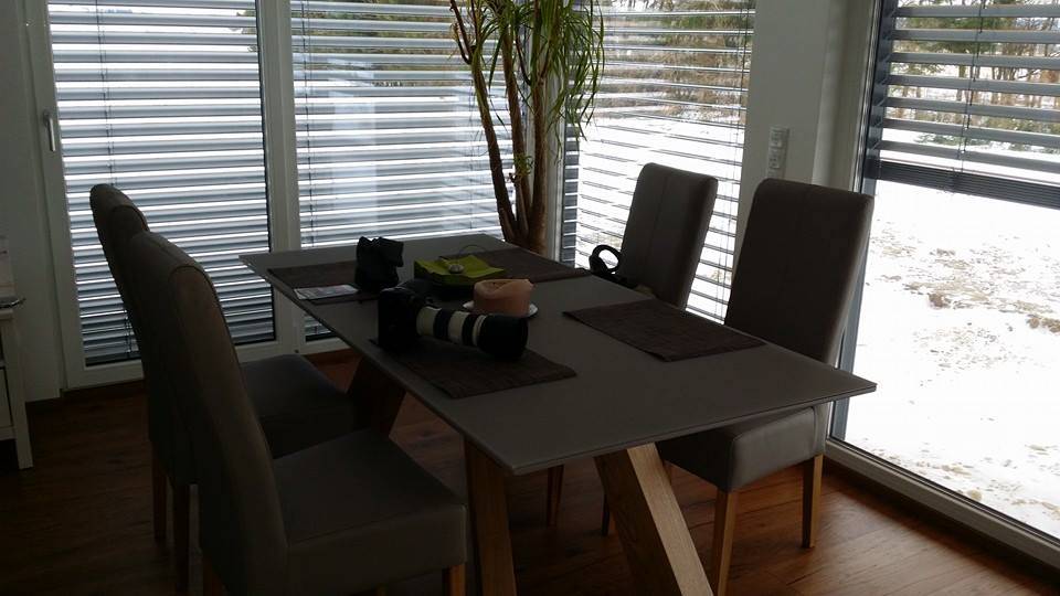

Wir haben Ostseitig, siehe Bild eine weitere Terrassentüremoji
2015/20150209268978.JPG
Bei unseren Besuchen in bewohnten Berger Holzbau Häusern im Sommer 2014 konnten wir keinerlei Überhitzung feststellen.
Auch die Bewohner versicherten uns das die Wärme im Sommer im Haus nie über 23 Grad gestiegen sei.
