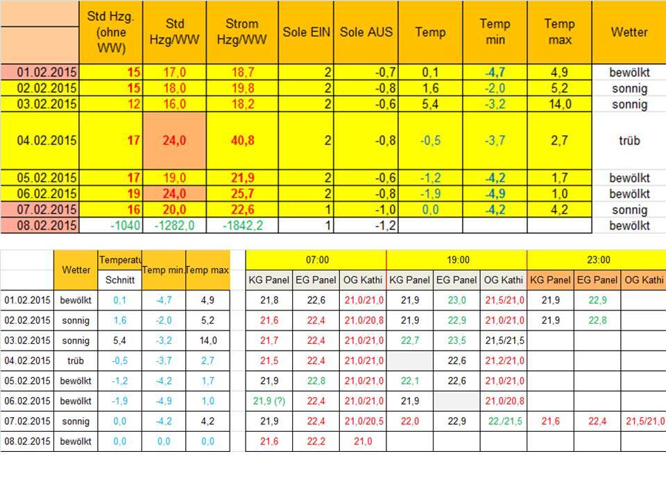

  •  profgruen
8.2.2015  (#5)
dyarne schrieb: hallo profgruen,
deine temperaturen sind völlig in ordnung.
wie siehts denn mit den takten und laufzeiten aus?
hast du schon einmal eine kleinere hysterese probiert?
Ja, die Solewerte sind immer nach langen Takten. Dzt übrigens schon bei -1,2 emoji
Ja, ich habe deinem Rat entsprechend Hysterese auf beiden Panels (Keller und EG) auf -1/+1 Grad gestellt. Brachte leider nicht viel, da X2 zwar früher zum Heizen anfängt aber Stunden braucht um fallende Raumtemp. auszugleichen. Für mich wäre die Reduktion der Hysterese sinnvoll und verständlich, aber es wirkt eben dennoch-wohl wg der Trägheit-nicht so gut.
Habe unten die Datenwerte der letzten Tage angeführt: SOLL Temp KG ist 21,8 und EG ist 22,8.
Ich kann auch meine Taktzeiten ja nicht ablesen (muss mal bei DW nachfragen wie das geht bzw Speeedcat, weisst du wie man das am Panel macht?).
Untenstehend aber meine aktuellen Betriebsstunden.
Heizung läuft dzt zwi 12 und 19 Stunden. Nach deiner Angabe sollte sie zwi 10 u 12 Std laufen da draussen im Schnitt 0 Grad. Gehen aber täglich bis ca +5 Grad runter und ich glaube ich bin halt doch nicht so gut gedämmt wie ihr. Trotz meinen 0,4 beim BDT und 25er Ziegel mit 16er EPS F+ bzw XPS emoji
Was arg ist:
1. wenn Sonne scheint habe ich razfaz im OG und EG 23 Grad und mehr. Keller
profitiert aber leider nicht, da keine Südfenster. Ich heize also an
sonnigen aber kalten Tagen wie jetzt oft weiterhin tagsüber den Keller.
2. spätestens 5 Std nach Sonnenuntergang geht bei kaltem Aussenwetter
Innentemp. deutlich zurück. Statt zw 23,0 haben wir dann nur mehr 22.4
im EG und sogar im OG (mein Problemstock) statt 23.0 nur mehr 21 Grad
(im OG oft schon 2-3 Std nach Sonnenuntergang)
3. beim Aufstehen werktags um 7.00 ist meist Keller OK aber EG und OG rd
halben Grad unter SOLL Panel. Dachte zuerst dass sich X2 vielleicht erst
vor kurzem wieder eingeschalten hat aber nein, dieser Tage läuft sie ja
in der Nacht im Schnitt 8-12 Stunden.
Insofern hat Hysteresereduzierung auf -1/+1 nicts gebracht (was ich
überhaupt nicht verstehe)
Das Komische ist allerdings: Haus und Heizung stecken zwar -5 Schnitt bei -10 Grad Min ohne Heizstab problemlos weg, bringen aber dieselben Innentemperaturen und Heizbetriebsstunden wie bei -1 bis -2 Grad Schnitt und -5 Min.
Erst ab ca 4-6 Grad Schnitt falle ich auf 10-12 Std Heizbetriebstunden.
Liegts doch am ersten Heizjahr? (wobei: hab die letzten Wochen im ganzen Haus zwi 48 und 55 % Luftfeuchte; ist das schon weil ausgetrocknet oder durch die kalte Außenluft (die über KWL KWL [Kontrollierte Wohnraumlüftung] reingebracht wird)?)
Fragen über Fragen - wie immer extrem dankbar für eure Tipps/Rat
Gruß aus dem verschneiten Wien
ProfGruen

9.2.2015  (#6)
profgruen schrieb: da X2 zwar früher zum Heizen anfängt aber Stunden braucht um fallende Raumtemp. auszugleichen...
früher zum heizen anfangen muß doch kürzere takte bedeuten?
fallende raumtemperatur bedeutet in dem zusammenhang, daß nachdem die heizung angesprungen ist die rt immer noch längere zeit fällt?
wenn dies so ist deutet das noch immer auf viel zu große hysterese hin. on/off wärmepumpen mit reiner außentemperaturführung können die innentemperatur in einem fenster von 3-4 zehntelgraden halten bei - sagen wir - 5-15 takten pro tag. für eine reine innentemperaturführung kommen mir 2k hysterese noch immer viel zu viel vor, probiers doch einmal mit -0,2 +0,2 und schau daß du zumindest in die nähe von 10 takten pro tag kommst, dann sollte man wirklich keine schwankende temperatur mehr wahrnehmen können. vielleicht können andere d&w betreiber da noch vergleichswerte bieten, wie ihre hysterese steht und ob sie schwankende/fallende rt's wahrnehmen ...
profgruen schrieb: Heizung läuft dzt zwi 12 und 19 Stunden. Nach deiner Angabe sollte sie zwi 10 u 12 Std laufen da draussen im Schnitt 0 Grad...
ja, ist ein bissl viel, andererseits frischer bau, frischer kollektor, würde mich das erst im 2-ten jahr konkreter beurteilen trauen. interessant wäre ja eine genauere beurteilung des realen wärmebedarfs deines gebäudes. wenn du die laufzeiten summierst können wir das nach ende der heizsaison überschlagen.
profgruen schrieb: Haus und Heizung stecken zwar -5 Schnitt bei -10 Grad Min ohne Heizstab problemlos weg, bringen aber dieselben Innentemperaturen und Heizbetriebsstunden wie bei -1 bis -2 Grad Schnitt und -5 Min...
auch das könnte man noch mit der zu großen hysterese erklären; das über- u unterschwingen der eingebrachten wärmemenge verschleppt ein sauberes reagieren auf fallende/steigende außentemperaturen.
du kannst jedenfalls unbesorgt rumspielen und auch probeweise das raumsoll oben erhöhen, deine quelle ist 100% im grünen bereich.
wenn du bei dieser die spreizung erhöhen würdest könntest du sogar vom vereisungseffekt profitieren, weil dann der untere wert (sole-aus) sich stabilisieren würde und die mittlere sole-temp etwas höher wäre. jetzt bei -1° sole-aus hast du noch keine vereisung, weil du ja von der sole zum erdreich 2-3k an den übergängen 'verlierst'...
