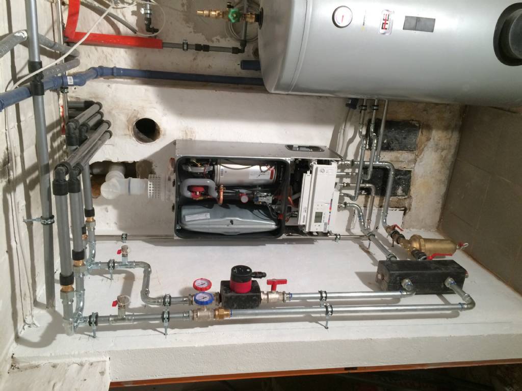

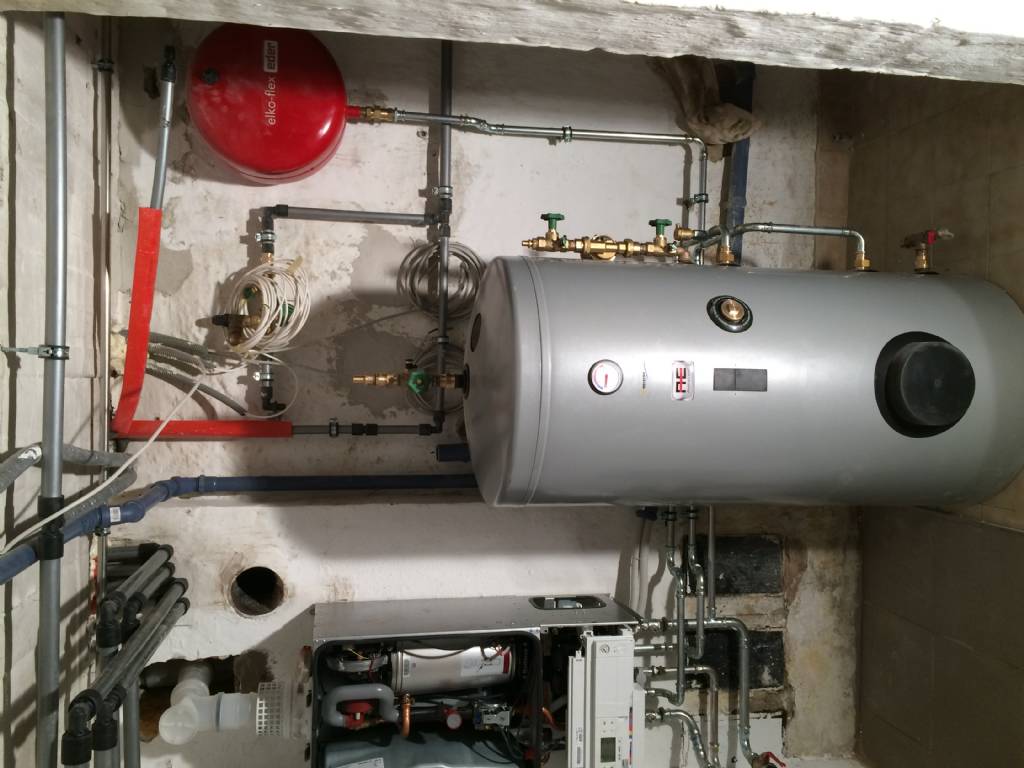

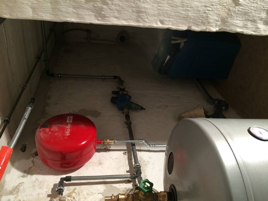

  •  dynamite
19.2.2015  (#6)
Das heisst hier sollte noch etwas drauf:
2015/20150219136745.JPG
2015/20150219540340.JPG
2015/2015021948061.JPG
Mein Heizungsmacher meinte nur - die paar Meter sind wurscht emoji

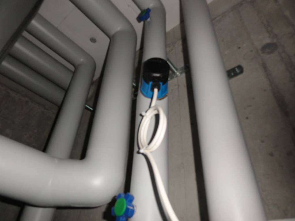

  •  eggerhau
19.2.2015  (#7)
Warmwasserspeicher laden -
dynamite schrieb: Mein Heizungsmacher meinte nur - die paar Meter sind wurscht
Muss man nicht kommentieren! emoji Sollte so oder annähernd so ausschauen. emoji

  •  dynamite
19.2.2015  (#8)
Mit was sind die Rohre auf dem Foto ummantelt?
  •  eggerhau
19.2.2015  (#9)
dynamite schrieb: Mit was sind die Rohre auf dem Foto ummantelt?
Das sind PIR-Schalen mit einem Kunststoffmantel.
Gruss HDE
  •  dynamite
19.2.2015  (#10)
Nehme an von Armacell.
danke für die Info
