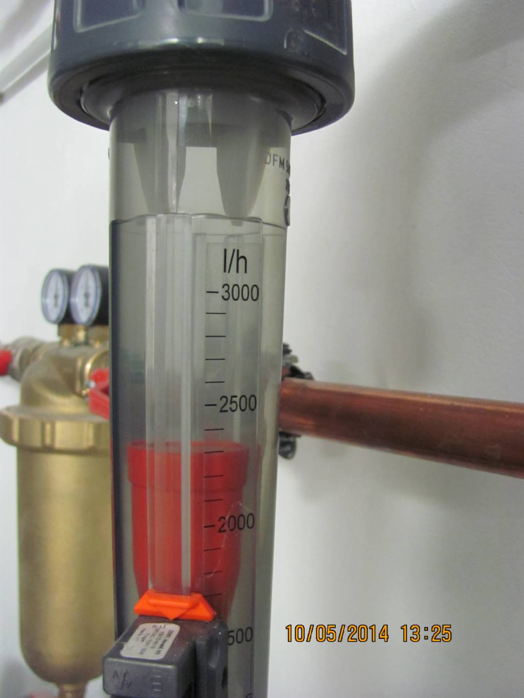

vermutlich hat mr. scotch sowas (siehe bild).
2015/20150131828257.JPG
durchflussmengenzähler, leicht ablesbar.
ja, sie müssen drosseln, vermutlich ist die tauchpumpe zu groß. das führt zwar zu weniger abkühlung des sickerwassers, aber kann das brunnenbauwerk stärker versanden und außerdem die tauchpumpe schädigen. die kritische zustömgeschwindigkeit im brunnenfilter wird überschritten und sand wird aus dem korngerüst rausgerissen.
