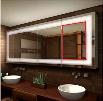

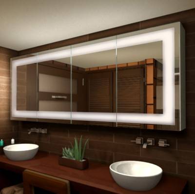

Hi!
ich hab im Internet dieses Bild entdeckt:
2015/2015011215468.JPG
Nun die Frage, wie könnte das mit der Beleuchtung gelöst sein?
Es handelt sich hier um einen Spiegelschrank, sprich die 4 Spiegelsegmente kann man aufmachen.
Die Spiegelflächen stellenweise anstatt mit Spiegelfolie mit satineffekt zu versehen sollte imho jede gute Glaserei hinbekommen. -> gesamte Scheibe aus Satinglas und die spiegelflächen verspiegeln schätz ich mal.
Doch die Beleuchtung:
sitzt diese auf den Türen hinten drauf und sind dann Kabel dorthin über das Scharnier verlegt? Oder sitzt die Beleuchtung im "Regal" drin?
wie dürfte das gelöst sein?
Hat jemand von euch soetwas ähnliches?
Ich möchte mir sowas ähnliches nämlich selber machen, deshalb die Frage!
danke und schöne Grüße wieder mal!

ich vermute mal dass die Technik direkt dahinter sitzt und sich aber nicht öffnen lässt
sprich wenn du den schrank aufmachst, öffnet sich nur der rote teil ?
2015/20150112397365.JPG

..danke, aber das kann es eigentlich nicht sein, denn den schrank gibt es in den unterschiedlichsten AUsführungen. Meist ist das Licht nicht durchgängig wie hier, sondern unterbrochen. und dort ist dann nie ein Spalt oder so.
so wie hier:
http://www.spiegel-deutschland.de/images/product_images/original_images/spiegelschrank_bad_realis.jpgBildquelle: http://www.spiegel-deutschland.de/images/product_images/original_images/spiegelschrank_bad_realis.jpg
und hier:
https://www.spiegelschrank-bad.eu/images/produkte/i30/300204-spiegelschrank-70-cm-breit.jpgBildquelle: https://www.spiegelschrank-bad.eu/images/produkte/i30/300204-spiegelschrank-70-cm-breit.jpg

und auf der tollen seite habens kein Foto mit geöffnetem schrank? :)
  •  michiaustirol
12.1.2015  (#4)
bzw an den stellen wo das licht durchscheint habens statt einem spiegel eben normales glas? bzw satiniertes
  •  salu2
12.1.2015  (#5)
Das Licht ist bei einigen Modellen - eher nur als optische Zierde geeignet. Es ist schwierig abzuschätzen, ob eine zusätzliche Lichtquelle erforderlich ist. Wenn beispielsweise stärkere Ledbesetzte Röhren verwendet werden wird es im Innenraum eher eng zugehen...
13.1.2015  (#6)
wahrscheinlich... wirst hier den verbleibenden Raum nicht zur Gänze nutzen können, die Röhren (vermute ich) werden in Eigenen Unterteilungen im Stauraum des Spiegelschranks sitzen und bei Öffnung des Spiegels mehr oder weniger sichtbar sein... was die Tatsache, dass auf der verlinkten HP ausschließlich geschlossene Schränke abgebildet sind, wiederum plausibel erscheinen lässt... emoji.

Also wir haben einen ganz ähnlichen Spiegelschrank im Badezimmer und es ist (zumindest bei unserem) genau so wie bautech schrieb. Die "Technik" sprich die Röhren sind vom Stauraum getrennt und wenn du den Schrank öffnest sichtbar. Die Verkabelung unseres Schranks ist aber schon mehr oder weniger unsichtbar ausgeführt. Die Kabel wurden alle nach hinten an die Rückwand geführt und dort zusammengschlossen.
Wie das glastechnisch von einem Glaserer ausgeführt werden kann, kann ich leider nicht sagen. Wir kauften ein fertiges Produkt.
Und noch etwas stimmt - nämlich das was salu2 geschrieben hat. Bei uns ist die Lichtausbeute durch die schrankinterne Beleuchtung defakto zu gering. Also für mein Gfries reichts, aber die Regierung benötigt mehr und daher auch fast immer das Hauptlicht.

Ein Spiegelschrank mit beleuchteten Türen, jedoch ohne Verkabelung.
Wie das ging?
Der Strom führt über die Scharniere!
Da jedes Türl mind. 2 Scharniere hat, ist das ja kein Problem, und da mit Niedervolt gefahren wird (meist 12V), geht das auch.
Man muss halt nur von den Scharnieren weg mit innenliegenden Bohrungen die Leitungen wieder weiterverlegen können.

dieser schrank ist nichts besonderes - was ist daran verwunderlich oder besonders? wird ja schon fast seit jahrzehnten so gebaut.
jedes türl hat scharniere auch ein bewegliches kabel im bereich der scharniere. genauso wie es jeder kofferaumdeckel hat. und das glas teilweise satinieren im bereich des lichtes ist auch ganz einfach. da wird der satin-effekt mit keramikfarbschicht und nicht mit sandstrahlung erreicht. durchgäng sind die leuchten nicht, ausser sie bleiben fix im korpus, auch wenn man die fronten öffnet. nehme an dass es einzelleuchten in jeder front sind, und man dank led-beleuchtung auch im rand-bereich eine gute ausleuchtung hat. oder es sind neonleuchten und das problem der schwachen randausleuchtung wurde mit photoshop behoben.
