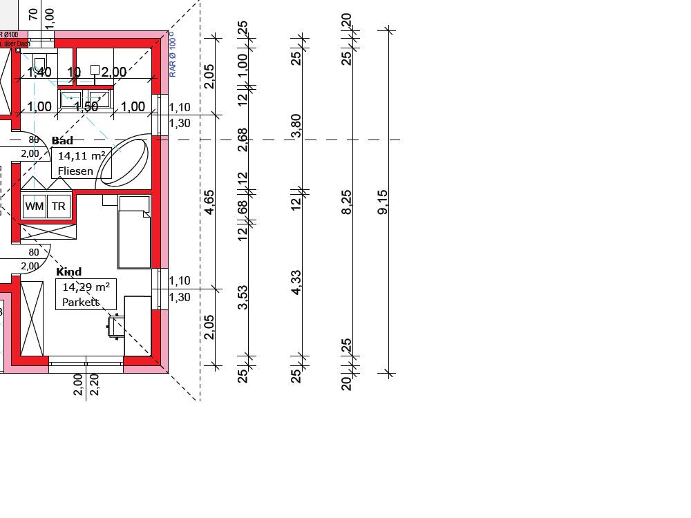

Türe umdrehen
Vorhangstange vor der Nische und WM TR verstecken. Ich würde es so lassen Sonst Dusche und wo umdrehen...Fenster anpassen Das Abflussrohr kann in einem Sockel verdeckt werden |
Das wc wird um 90 grad nach rechts gedreht, so dass es hinter der T-wand verschwindet u beim hereingehen nicht gesehen wird. Links neben die türe kommt ein 180x60 großer handtuchtrockner der gleichzeitig als heizung dienen soll.
sonst noch ideen? |
die T Wand war ein Planungswunsch?
Ich persönlich finde die Ecke im Kinderzimmer nicht so gut. Das Badezimmer hat eine tolle Größe, ohne T-Wand könnte man die Installationen wohl besser anordnen (aber Waschmaschine etc. vlt. nicht so gut verstecken)... WC ist nicht zwingend aber empfehlenswert, da man nur eine Strangentlüftung benötigt... |
ich würde den handtuchheizkörper in die Reichweite der dusche hängen, perfekt wärs doch wenn ich von der dusche rausgreifen kann und mir mein warmes kuscheliges handtuch runter nehmen kann ![]() hängeschränke für handtücher duschgels etc etc habts ihr im bad gar keine geplant?? |
wenn möglich die Tür nach Außen öffnen, dann wirkt jeder BZ viel größer.
WM und TR in den Technikraum, im BZ höchstens ein Fallrohr für Dreckswäsche, aber schön verdeckt. Damit hat das Kind etwas mehr vom Raum, das arme Ding kriegt wird ja sonst Klaustro.... sonst sehr gelungene Anordnung! Wenn du KWL KWL [Kontrollierte Wohnraumlüftung] hast dann im BZ eine ABLuft einplanen und auf den zusätzlichen Heizkörper verzichten, der bringt dann nicht mehr so viel. Bei geschätzten 90% ist das Ding dann eh nur noch Wandschmuck ohne Funktion bzw. mit allerlei Sachen zugehängt (letztens gar bei Bekannten das Equipment für den Einlauf dort gesehen... boha...) |
Bei 14qm klaustrophobie? Mach eine nische für eine wasch-trocknersäule, dann fällt die nische nur halb so groß aus.
Mach bloß keinen handtuchheizkörper - wurde hier schon oft diskutiert - rausgeschmissenes geld. Leg lieber einen 2. Heizkreis ins bad und vergrößere die beheizte fläche mit einer wandheizung - da kannst dann immer noch handtuchhalter montieren |

Ich find, die Ecke im KiZi stört überhaupt nicht! Müßtest darauf achten, daß sie groß genug ist, daß evtl. das Bett reinpasst, nicht so wie jetzt im Plan, sondern gedreht um 90°. Wär ein nettes kuscheliges Eck ![]() ![]() Ich würde da eher ein Lärmproblem durch die Waschmaschine fürchten. |

Blöde Frage - habt ihr links neben dem WC nicht einen Abstellraum, der gar nicht so klein ist? Wenn das nach wie vor so ist: warum kommen WM/Trockner nicht einfach da rein?
Die Nische würde mich nicht stören, aber der potenzielle Lärm der Geräte im Kinderzimmer sehr wohl. |
@Cleudi: nein da ist der Schrankraum! Wäsche wird natürlich nur tagsüber gemacht und nicht nachts ![]() Was sind die Vorteile eines Doppelwaschbeckens vs. breitem Einzelwaschbecken mit breitem Spiegel (die Frau könnte sich ohne Wasser daneben zumindest schminken etc.) + Hochschrank? Da wir auch ein WC im Bad haben werden, werden sich die Kinder später mal ohnehin einsperren wenn sie duschen oder aufs WC wollen und das Doppelwaschbecken wird dadurch wahrscheinlich nicht genutzt werden. Wenn ich eines installiere, hätte ich weiters den Nachteil dass ich keinen Hochschrank mehr auf diese T-Wand (siehe Plan) installieren kann und ich dadurch meiner Meinung nach ein eklatantes Platzproblem im Badezimmer bekommen werde. Wir bekommen zwar einen Spiegelschrank, aber darin werden ja nur Toiletartikel und keine Handtücher etc. verstaut.... Was würdet ihr einer 4köpfigen Familie empfehlen im Badezimmer? Doppelwaschbecken und Spiegelschrank lt. Plan oder doch eher das etwas breitere Einfachwaschbecken mit breitem Spiegelschrank und Hochschrank?? |
Handtücher kannst ja über der wm und dem trockner hingeben. Oder wie gesagt eine wasch-trocknersäule und handtücher daneben.
Würd auch ein großes waschbecken machen, aber eben keinen hochschrank daneben. Wirkt viel luftiger |
